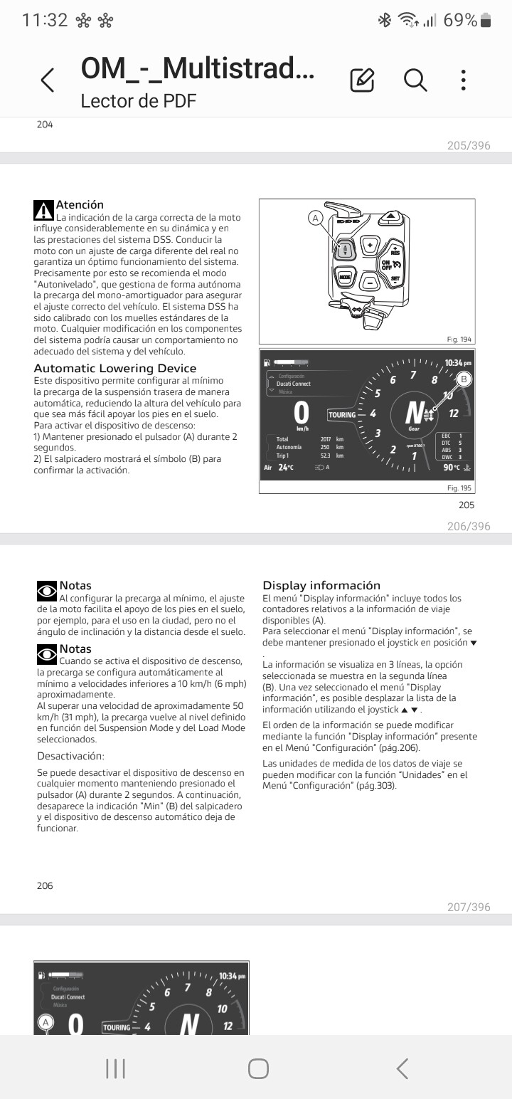

Pero donde viene la opcion? no lo encuentro
Creo que si mantienes pulsado el botón de suspensión, se activa y/o se desactiva. También aparece el testigo en el salpicadero cuando está activado.
Buenas!! pues si lo mantengo pulsado me salta al casco de precarga de un conductor. No me aparece ningún chivato en salpicadero
Y encuentras la función en el menú de configuración?
pues no!!, encuentro lo de bajar la precarga pero una vez bajada no noto en parado que baje la moto
Mira pag 205 +/- del manuel de la moto
Muchas Gracias!! lo voy a mirar pero creo que no me aparece ese testigo
si mantienes el boton del muellecito durante tres segundos o asi, se baja y cuando pasas de 20 km/h mas o menos, se vuelve a su sitio, pero claro si la llevas en automatico cuando baja de esos 15/20km/h, se baja antes de parar y aunque le presiones no hace nada
