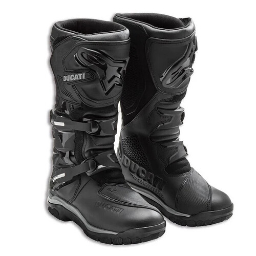

Buenos Días a todos!! Estoy buscando botas nuevas para la Multistrada V4s. El otro día me probé en el concesionario las atacama que son Alpinestar, tipo Trail un poco más altas que las deportivas que llevo ahora.
Me estaban bien, pero me subí en una multi que tenían en exposición y no podría meter el pie por debajo de la palanca de cambios para subir la marcha. ¿os ha pasado alguno de vosotros eso mismo? Es como si el tobillo no me hiciese el juego para bajar lo suficiente el empeine.
Los que tenéis este tipo de moto, ¿Qué botas soléis usar? Me gusta que lleven algo más de protección que las típicas touring. No sé si el problema es que son un poco más altas de los normal o que el empeine lo tienen más gordo.

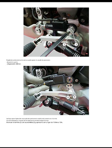

Buenos dias!! Puede parecer raro, pero antes de que me llegara la moto y el aburrimiento, me leí las 400 páginas que trae el manual :joy: y antes de poner el post estuve buscando en el manual y no encontré nada. Me acercaré al concesionario y preguntaré a los mecánicos a ver si se puede hacer. Muchas gracias de todas formas por la ayuda!! Acabado de volver a mirar con el manual digital y si viene algo:
Regulación posición pedal mando cambio y freno trasero
Para satisfacer las exigencias de conducción de cada piloto, es posible modificar la posición del pedal mando cambio (1) y del freno trasero (2) con respecto al estribo.
Para el registro de la posición del pedal mando cambio y freno trasero, dirigirse a un Concesionario o a un Taller Autorizado Ducati.
Me pasaré a ver :woman_facepalming: gracias!!
He mirado en el manual de taller que tengo y aparece cómo hacerlo y no es difícil. Pongo una foto por si le sirve a alguién más.
