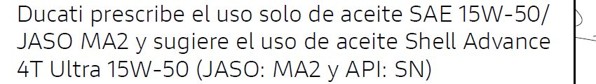

Por cierto, este fin de semana le cambio el aceite a la Monstrua. Y le va a tocar Shell ADVANCE ULTRA 15w50, que en la Scrambler me dio bastante buena sensación. Cuando la moto iba achicharrada de calor el motor se oía menos que usando el Motul, aunque parecía tener una vida más corta y pedir el cambio antes.

Lo mejor es poner lo que dice el fabricante, ademas Ducati suele dar alternativas para que no surjan dudas sobre que SAE poner: aunque recomiendan 15w50 comentan que se pueden adaptar estas viscosidades al ambiente en el que circula normalmente la moto.
De tal modo, que si coinciden mas o menos los cambios de aceite con las estaciones de invierno/verano y ademas la usas en invierno arrancandola en frio por debajo de -5º seria conveniente poner entonces un 10w50 en invierno y un 15w50 en verano.
Importante que el API sea SN o superior.
