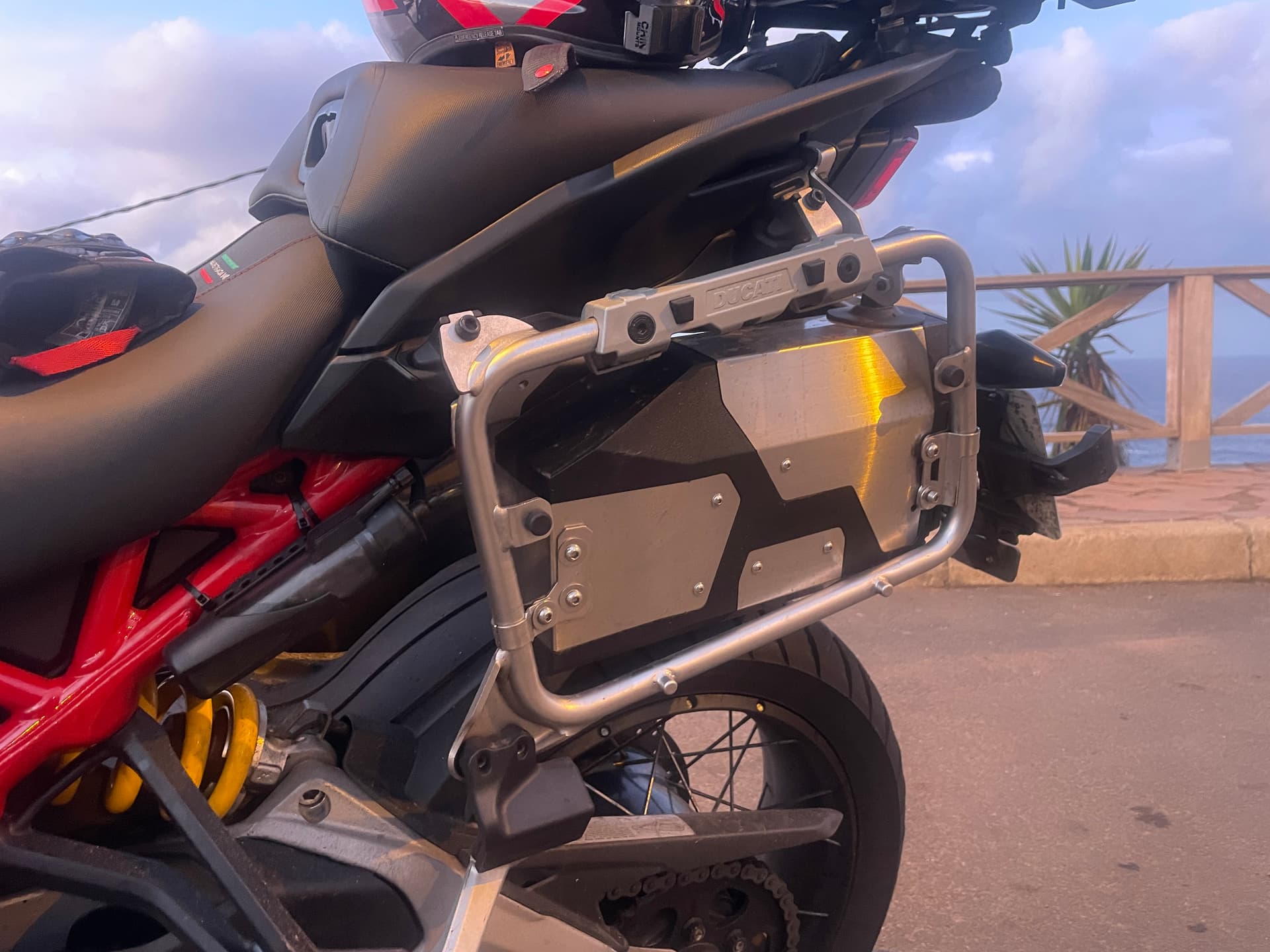

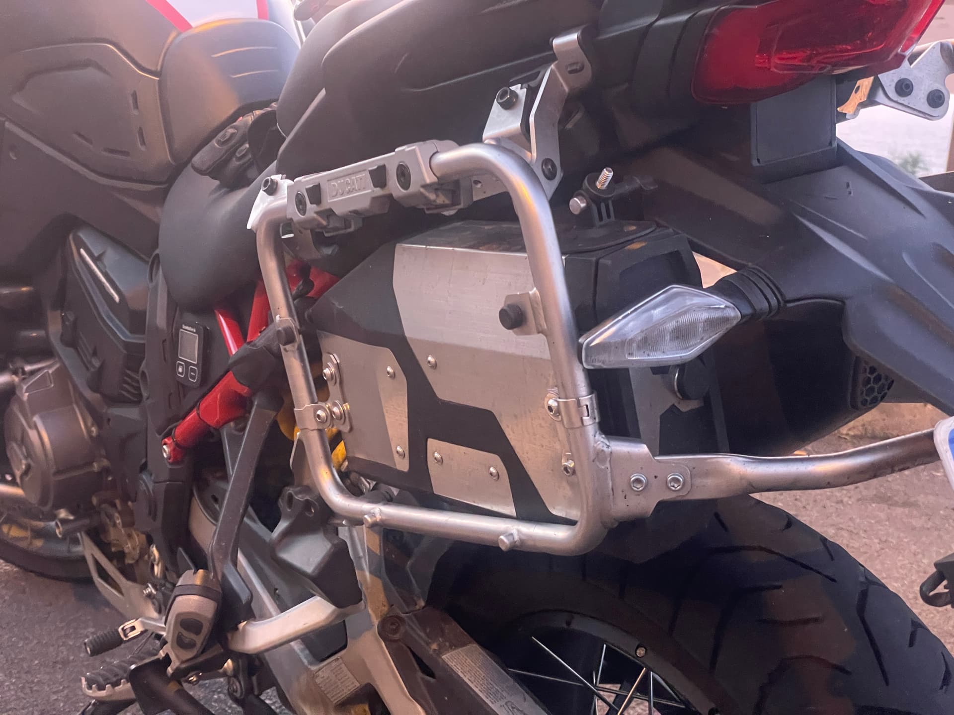

@antferca , pues te dejo una fotos del montaje en mi V4 Rally, para mi fue fácil ya que lo monté sobre los herrajes originales de Ducati, para tu V2,… no sabría como lo puedes implementar.

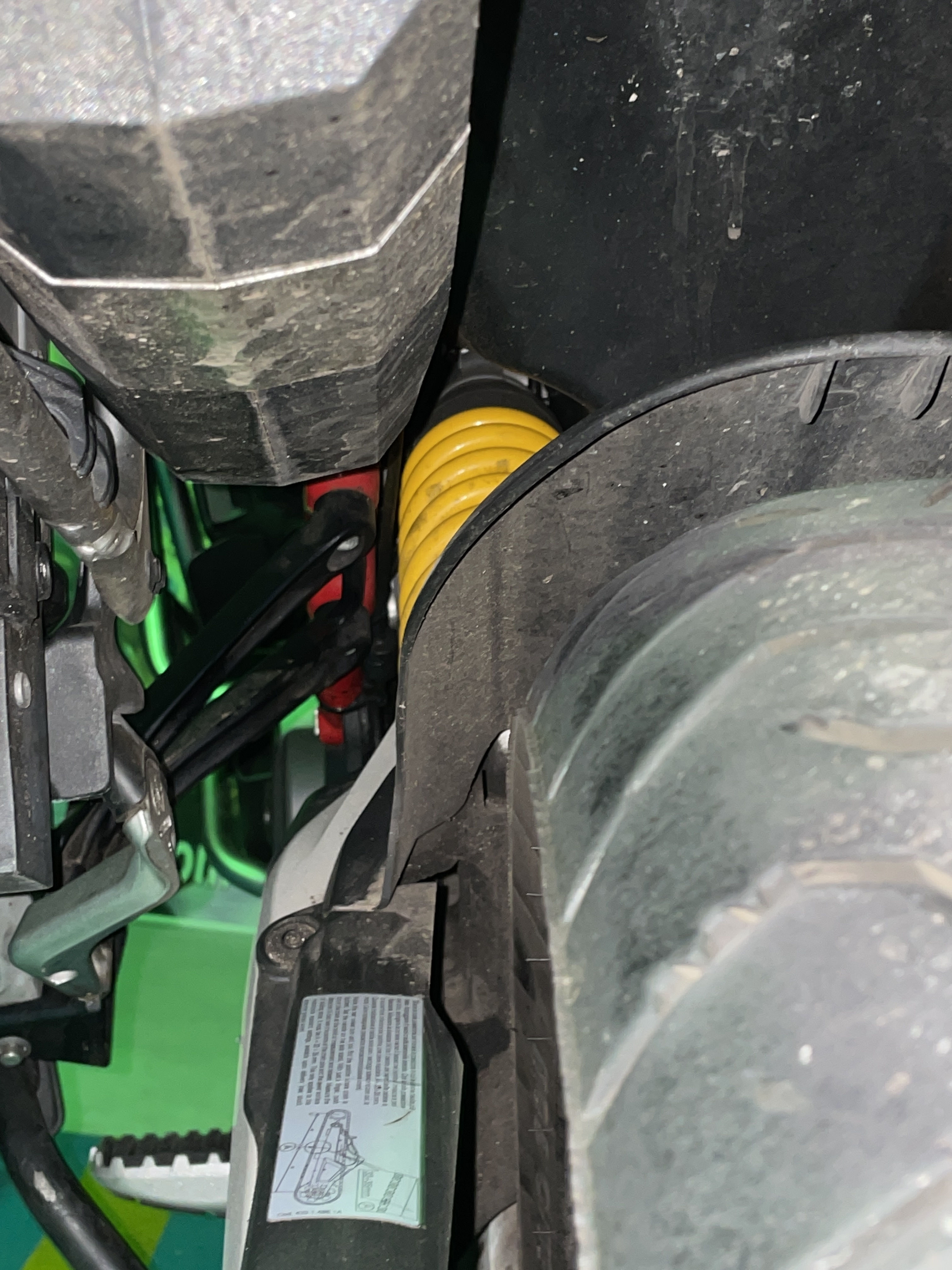

¿No te roza con el guardabarros cuando se comprime la suspensión trasera?. Hay muy poca distancia entre el herraje de la maleta lateral de la Rally y el guardabarros. Intenté montar uno similar y quedaba tan justo que opté por no hacerlo.
¿Tienes alguna foto desde atrás en la que se vea la separación entre la caja de herramientas y el guardabarros?

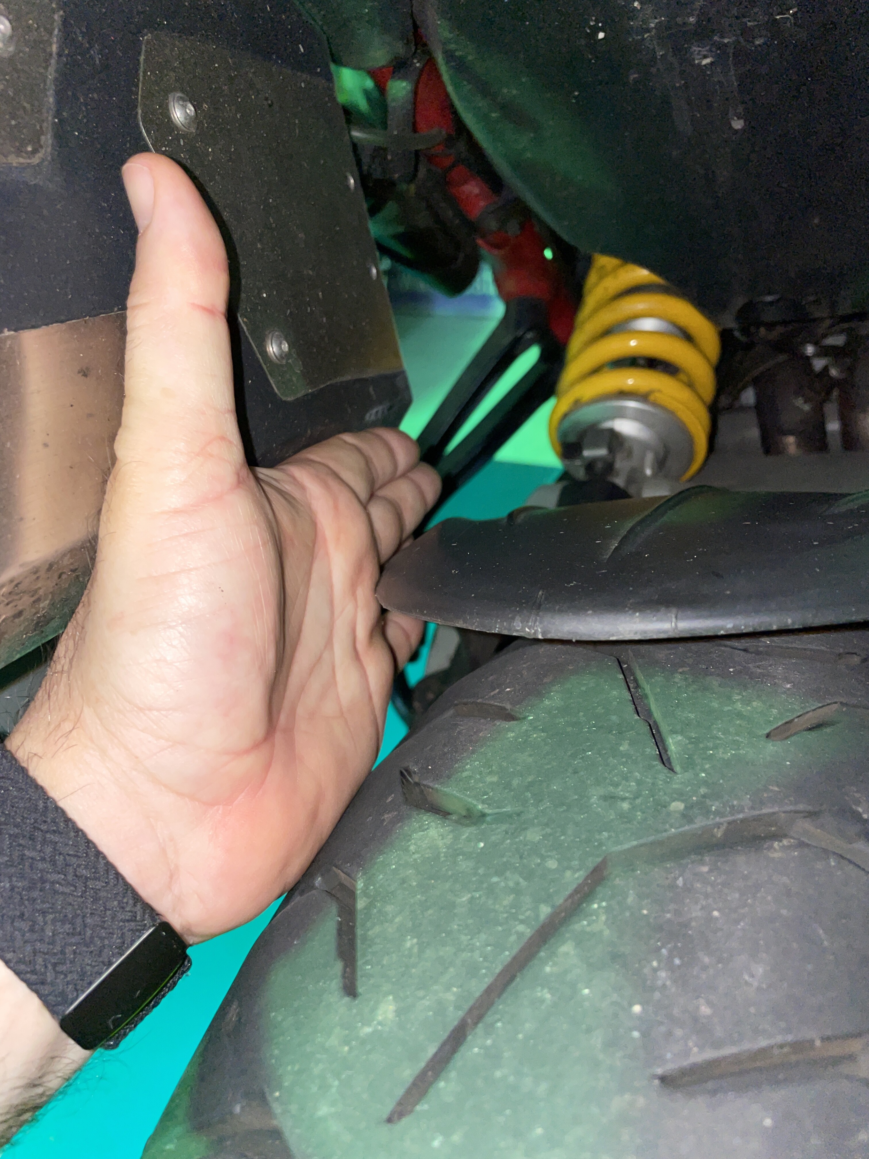

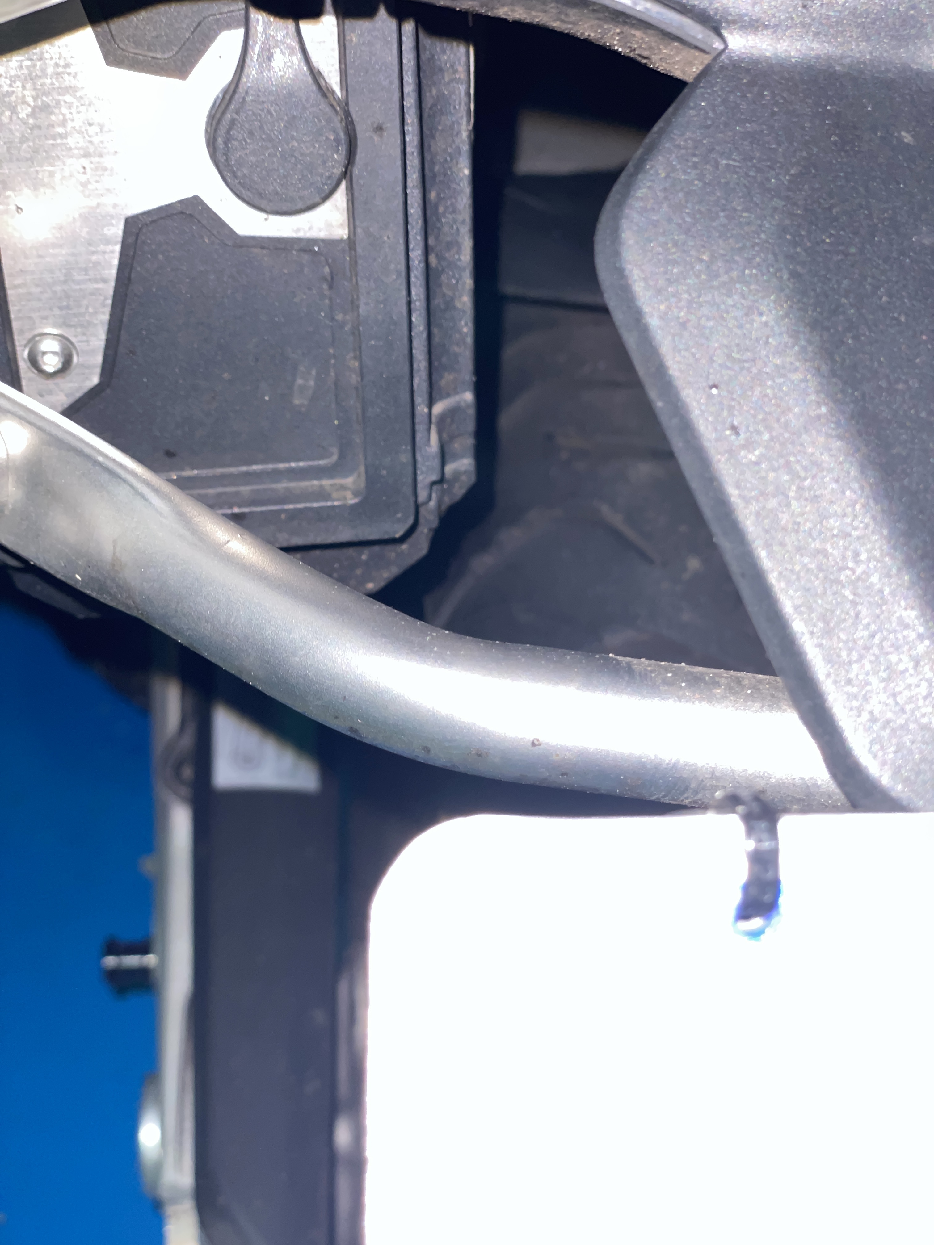

Hola @mario2016 , pues exactamente de la caja al guardabarros de la goma me quedan 3 cm, yo la tengo puesta hace más de un año y no roza, la foto por el ángulo engaña un poco pero verás que mi mano cabe perfectamente.

Gracias a los dos por la información y las fotos. La verdad es que se ve muy justo Sabino, pero si no te ha dado problemas en todo ese tiempo me lo pensaré :grinning_face:.
