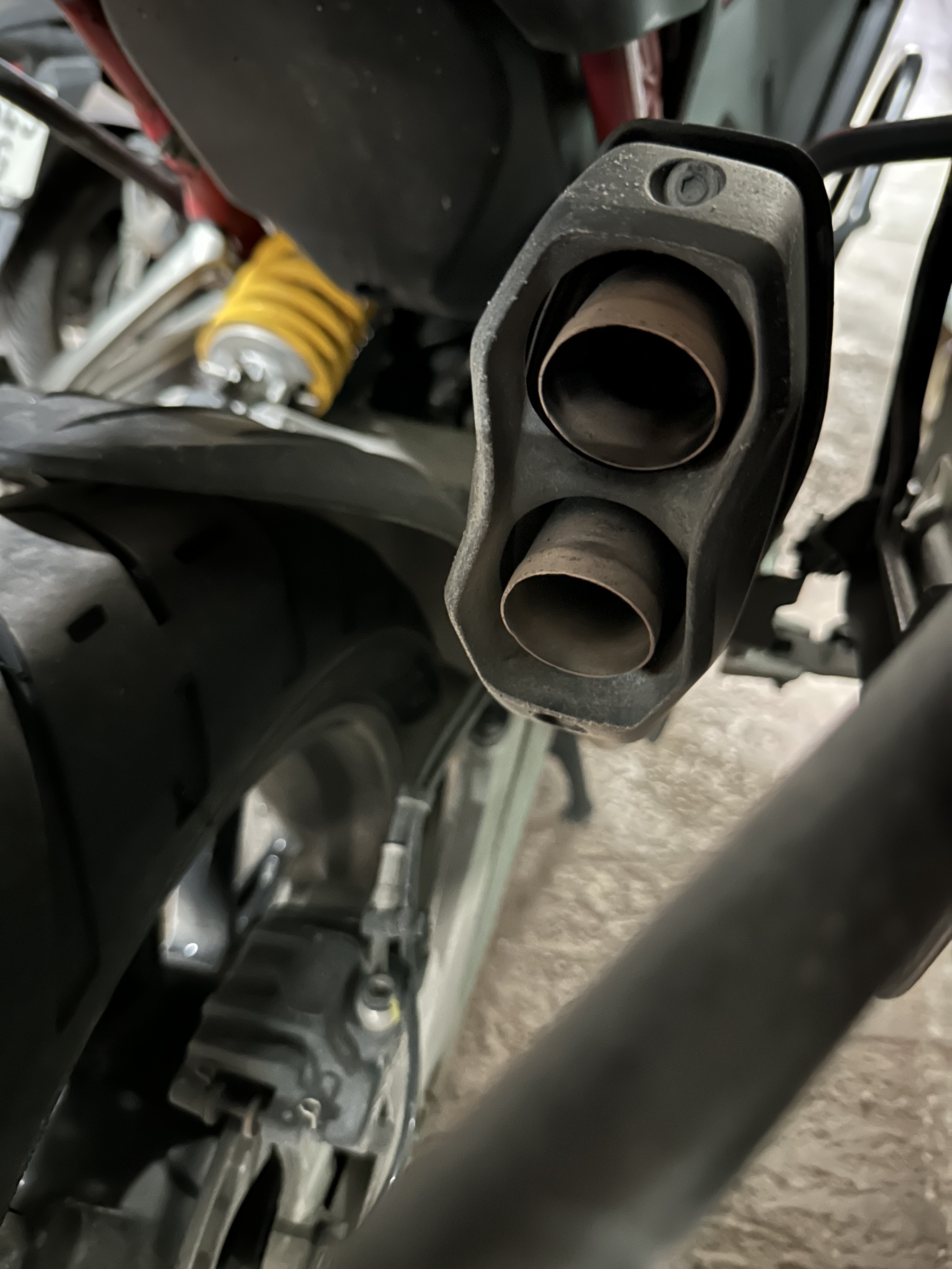

Actualización: he bajado a mirar escape y matrícula, me parece que estar bien. Vamos, normal, nada de restos extraños, más allá de la porquería del viaje que todavía no le he quitado. Dejo un par de fotos.

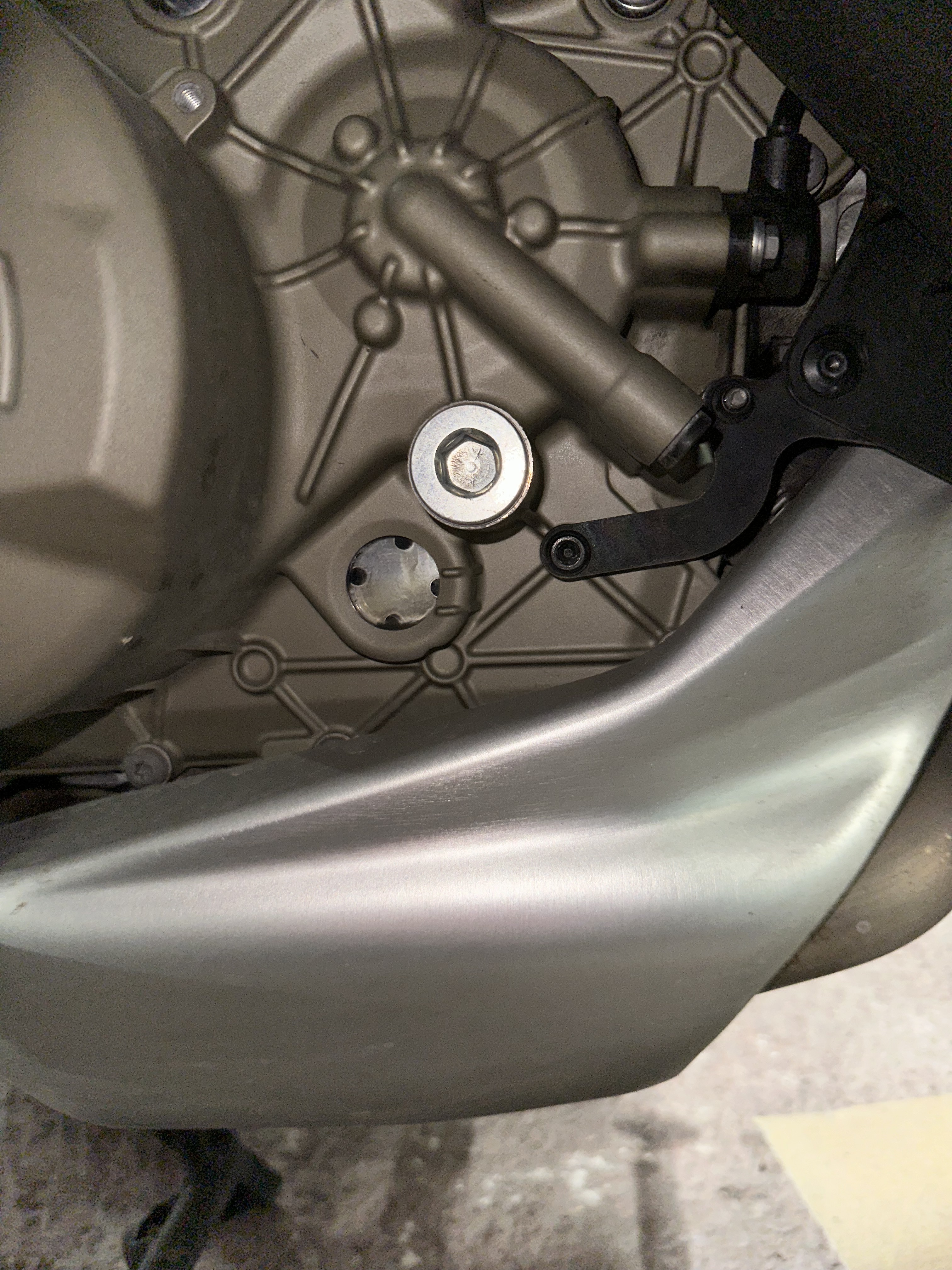

Luego la he arrancado, moto en caballete. Mientras calentaba he visto aceite moverse por la mirilla, cosa que me ha aliviado un poco. Por lo menos cae algo de algún sitio. La he llevado hasta los 90ºC. La he parado y ha empezado enseguida a caer el aceite. A los 5 minutos ya estaba en la ralla del mínimo, y a los 10 un milímetro por encima del mínimo. De ahí no se ha movido.

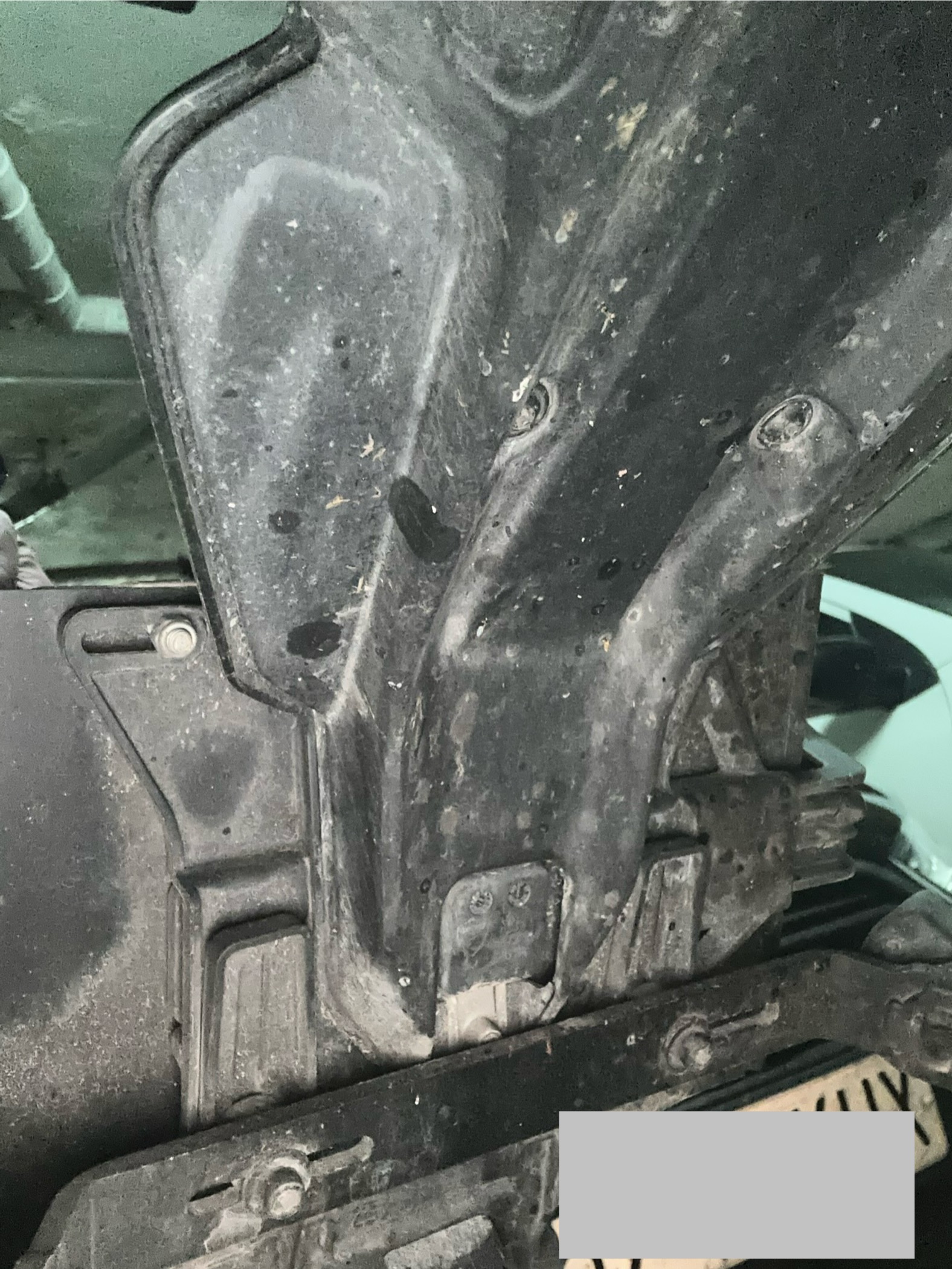

Me ha dado un vuelco el corazón cuando he visto un pequeño charquito atrás, debajo del catalizador. Me he agachado y he visto un gota en la panza del cat, parece condensación. He pasado el dedo por el charco y el olor está muy disuelto pero aceite no parece, huele a gasolina pero como muy disuelta, un olor muy leve.

Si gastara tanto deberías tener el escape con 1 dedo de ollin, cosa que no se aparece…He tenido motos tragonas de aceite y ya te digo que canta rápido.

Gente, el compañero Anot está poniendo que mira el nivel con la moto en el caballete. El nivel se mira con las dos ruedas en el suelo y en plano. Con el caballete central la moto no está recta y esto puede afectar a la lectura.
Muy buenas Edu. Yo creo que apoyada en el caballete, si hay variación de nivel esta debe ser mínima. O por lo menos detectable a nivel visual en el ojo de buey en forma de línea con una inclinación reconocible hacia delante o hacia atrás.
Además es la forma en la que el taller del conce oficial de León la colocó cuando la llevé y rellenaron. Y el procedimiento debe ser más o menos el mismo en todos los sitios.
De todas maneras hoy si puedo le echaré un vistazo bajada del caballete. Ahora acabo de mirarla y está igual que ayer. :man_shrugging:
Con la moto en el caballete en sitio plano, queda perfectamente plana y a nivel…en serio…ya te digo yo que a ojo no la dejas tu mas a nivel que con el caballete…Es mas…creo que hay mas probabilidad de no dejarla a nivel “a pelo” que con el caballete.
Como comenté mas arriba yo les hago fotos para ir viendo el consumo, y las marcas de nivel están perfectamente a nivel y paralelas al suelo (el aceite siempre se queda a nivel, claro)
Pues acabo de ir a pasarle un trapito a la fea e hice la prueba con y sin caballete. Es prácticamente igual (y de hecho, está un poco por encima del máximo).
