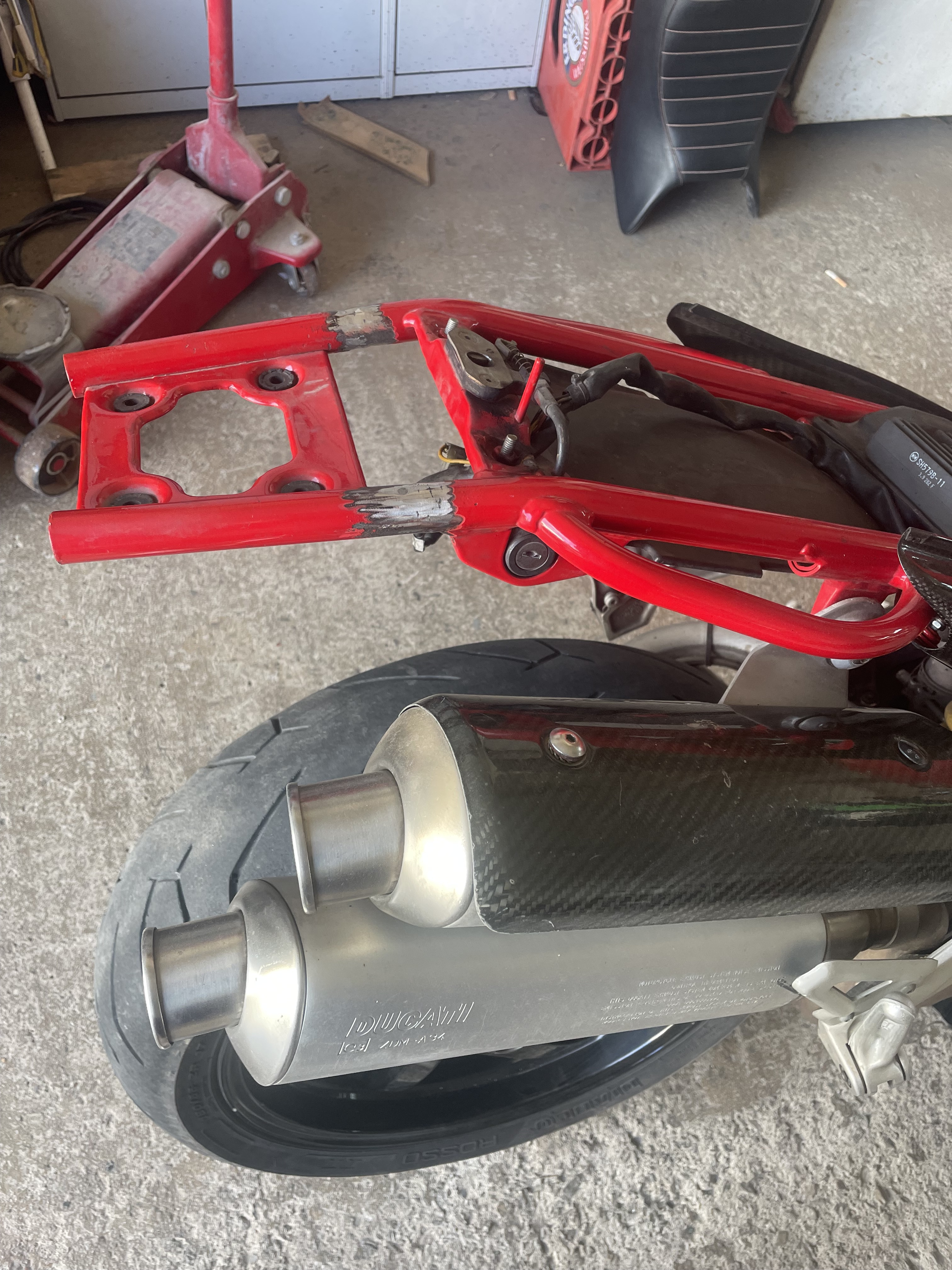

El tema revisiones todo de palabra sin facturas ni nada, por lo que pague por ella se que tendre que hacerle bastante, de hecho ya he tenido que soldar la parte del portamatriculas😅
