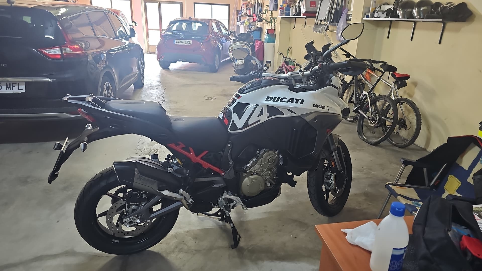

Hola compañeros, hoy he recogido la mia aunque le falta el paquete enduro que no llega. Llevo el modelo sport con llantas forjadas, akra y carbono , yo tenia la del 21 y estaba un poco preocupado por si la habian capado con la euro5+, pero os digo que estoy muy sorprendido…en el modo touring la respuesta del motor es maravillosa y el dinamismo ha mejorado muchisimo, parece otra moto. Ahora a hacer un buen rodaje, y dejarmela bonita
