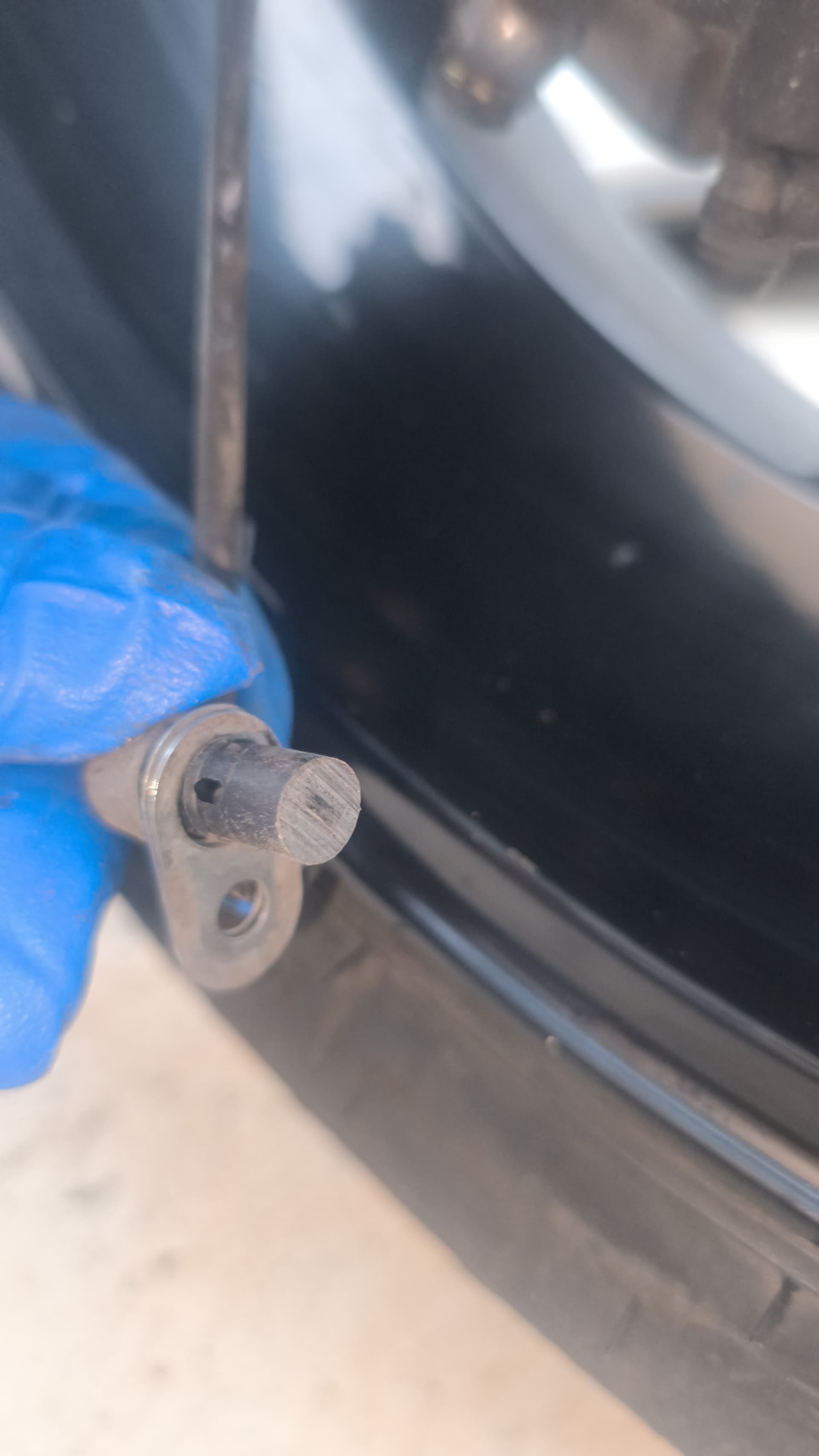

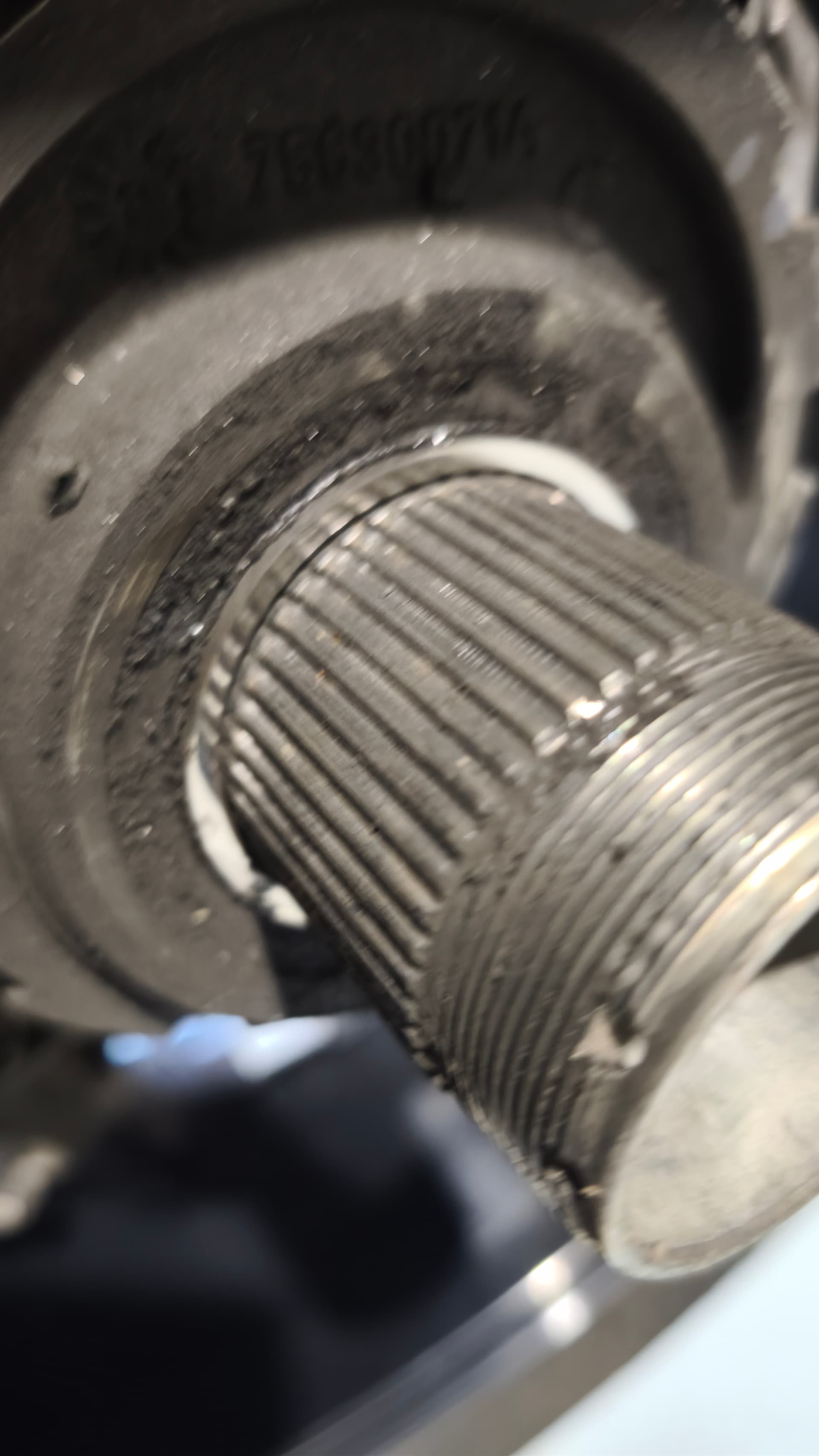

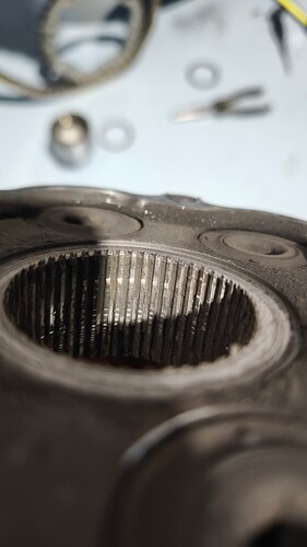

Buenos días elyayo, pasado un mes ha tocado ponerme manos a la obra . He sacado la moto del “taller” por darle algún calificativo y revisandola me he dado cuenta que el sensor del abs estaba acuchillado.Resulta que el mécanico había cambiado el kit de arrastre y apreto tanto las tuercas del monobrazo que en el suplemento que lleva para aguantar la corona trasera de la cadena desgasto el interior del eje,perdona si no se expresarme con claridad pero soy un aficionado y algunas piezas no se como se llaman ,a su vez empujo todo el eje y me destrozo el interior del buje con los rodamientos.si puedo subiré fotos .Eso de momento es lo que me producía toda la feria de luces.
Lo he desmontado todo y montado con piezas de segunda mano .Una pregunta las tuercas que sujetan el eje van a 230nm ??.Otra cosa algún escaner par quitar los fallos podrias recomendarme.
