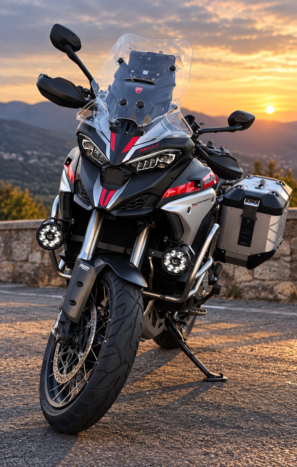

Focos LONE RIDER mtl9
Estoy pensando en cambiar las luces antiniebla OEM de mi MULTI V4S 2025 por las MTL9 de lone rider…alguien tiene referencia de esas luces. Gracias de antemano. Actualizacion de 7.9.2026. Las mtl9 de lone rider son focos de carretera (largas) y por tanto NO HOMOLOGABLES en España, salvo que te lances a anular los focos de carretera originales. Repito NO HOMOLOGABES es una pena porque el foco es impresionante.
Las luces son super configurables con el HEX ezCAN y puedes modificar su funcionamiento con la piña izquierda en una secuencia de pulsaciones que indica lonerider, yo estoy en el proceso de que me llegue la reforma para cuando me toque la ITV, pero en estos tres años no he tenido problema cuando me han parado con los faros,
Por los correos y la documentación que tengo de homologación, las MTL9 efectivamente están homologadas como luces de carretera R149, HR40, y no como antinieblas, el certificado R149 las reconoce como luz de carretera Class B, HR PL 40, con homologación E9 española. Además tienen R148 para posición delantera y R10 de compatibilidad electromagnética.
Que quede claro que yo no tengo ni idea esta es la información del laboratorio después de enviarles toda la documentación de la moto y de los faros,
Y lo importante de noche, SE HIZO LA LUZ, jajajajjajaj
Primero gracias por contestarme y segundo he tenido en mis manos esos faros y son fabulosos la luz que prodicen es dificil de describir se hace de día pero soy un “cagao” y me gusta ir tranquilo y no estar pensando que en el próximo control me van a cascar 200€ por reforma de importancia, lo repito los focos son muy buenos..valen lo suyo, pero en cuanto configuración como bien dices es muy grande, pero el cagao que llevo dentro los ha devuelto a lone rider y me jode mucho pero no los he instalado…lo he tenido todo puesto pero al final lo desmonté y deje puesto los antinieblas OEM y con eso iré haciendo y más adelante igual me envalentono y los pongo…repito gracias por contestarme y la verdad es que quedan muy bien, pero estamos en tierra de paletos superreguladores y esta industria auxiliar que daria buenos puestos de trabajo pues los ahogamos y los condenamos a la clandestinidad…solo puede haber dos faros largos…que pasa que no deslumbro con dos…si pongo 4 deslumbro…el problema no es el numero de faros es deslumbrar. Un saludo a todos
