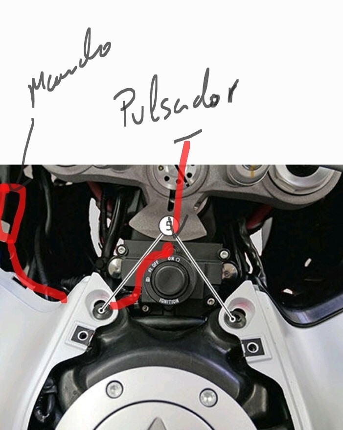

Hola!!! Puedes poner alguna foto para ver como queda??
Muchas gracias!!!

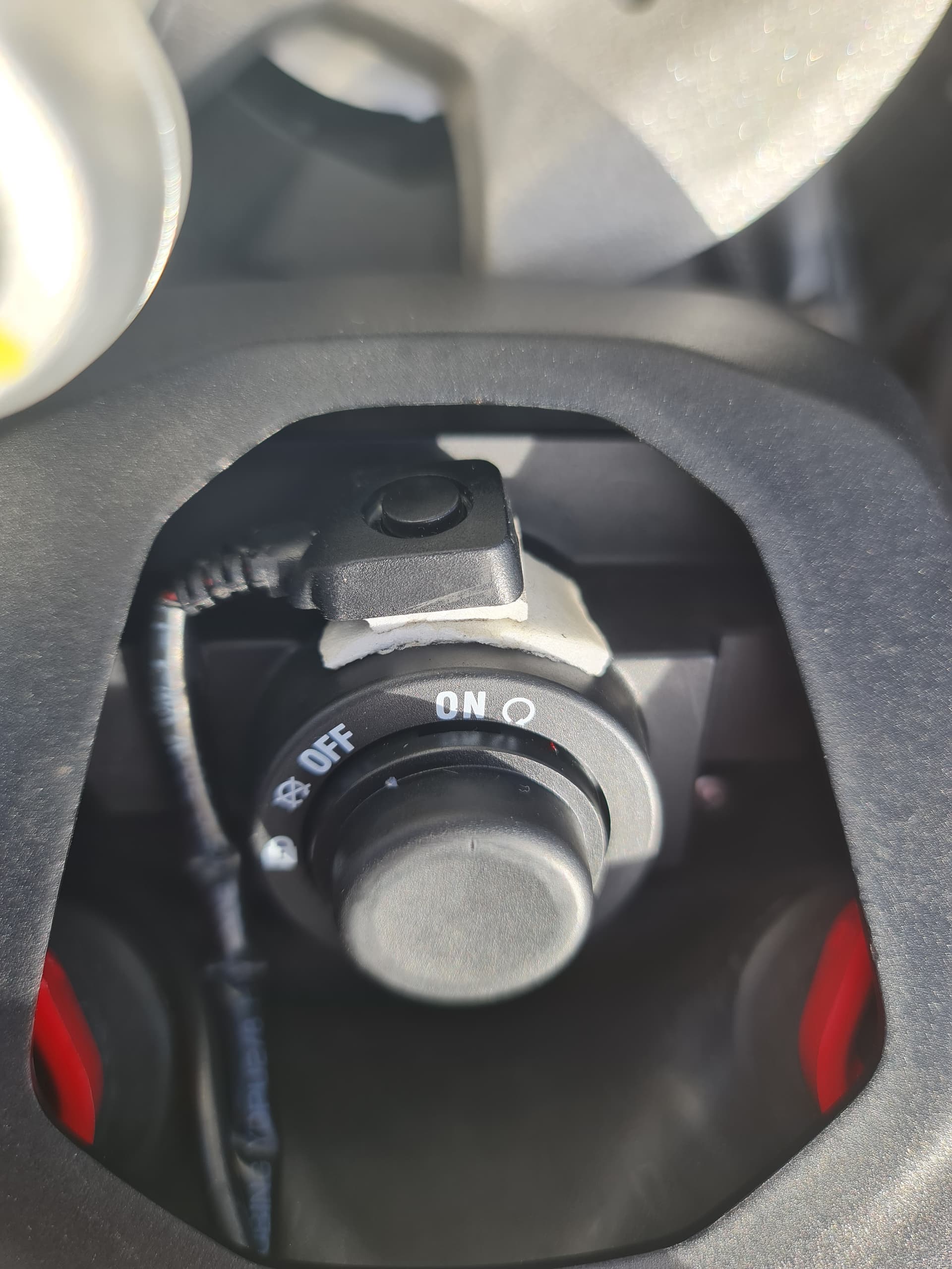

Basicamente he desmontado el carenado interior, el que esta en la izquierda para evitar el sensor de llave que esta en la izquierda. Ahí verás que hay una superficie plana..aqui he puesto el mando que se pega con adhesivo 3M luego el cable del pulsador lo he pasdo hasta hacerlo llegar hasta el pulsador de encendido el que esta delante del la tapa del deposito, lo coloque justo delante del pulsador y debajo de la goma que tapa el pulsador…queda totalmente oculto. Situado en la parte anterior del pulsador de encendido y oculto por la goma, solo pulsando la goma hace activar el mando. DISCULPA LO RUDIMENTARIO nunca me acuerdo de hacerle la foto y basicamente es lo mismo que la foto que adjunto. Un saludo
Te ha quedado realmente bien y muy escondido. Enhorabuena.
