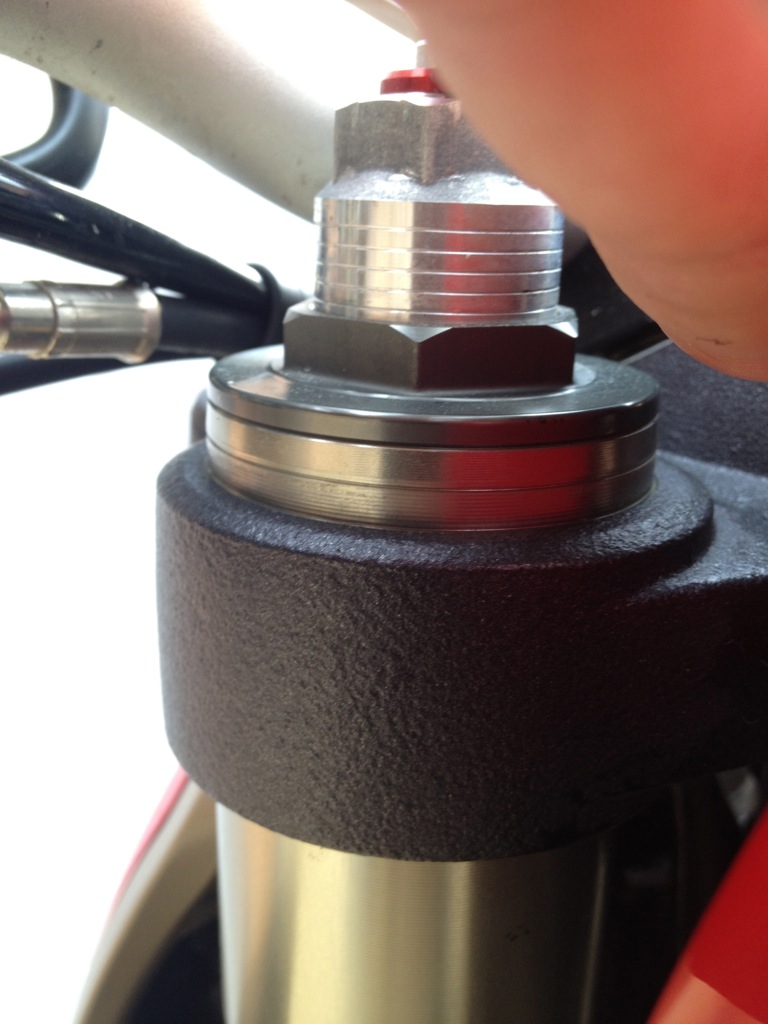

1º: Subir las barras 10 mm.
http://www.michael-affabili.com/z/fotos/STF_MOD_5.jpg
