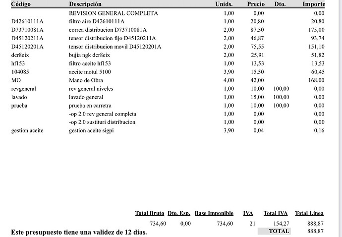

Hola a todos, primero presentarme que soy nuevo por aquí. Os pregunto si tenéis referencia de precios de la revisión con correas y poleas tensoras de la Monster S4. La he comprado de segunda mano y a pesar de haber tenido muchas otras antes, es la primera que me encuentro estos precios. Me gustaría saber opinión y talleres en Madrid que conozcáis de confianza como alternativa, porque son 887€. Gracias de antemano
Total : 887€

A mí lo único que me llama la atención es el cambio de tensores, supongo que estarían mal pero en la revisión de correas el precio es + o - normal menos 300€ de los tensores que no es habitual cambiarlo en dicha revisión.
Hola, pues la verdad es que todavía no la he hecho. Lo de los tensores me lo ha dicho más de una persona, que cuando se cambian correas, se recomienda cambiar también tensores, pero al ser mi primera Ducati, ando algo perdido.
Si me dices que no suele hacer falta salvo que estén mal, lo mismo me puedo ahorrar esos 300€ para los libros de cole de los niños :grin:
Voy a intentar enterarme un poco más. Gracias compañero
