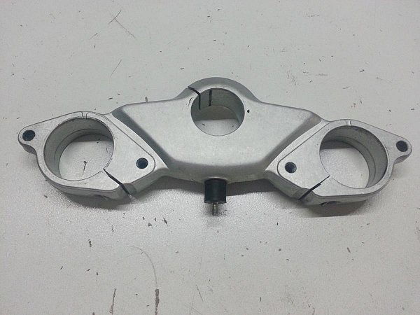

Quería plantearos una consulta, algún día tengo pensado montar semi manillares en mi monster 620, unos tomaselli regulables, y dado que la tija superior de serie de la 620 viene preparada para sujetar el manillar, queda bastante feo dejar eso al aire al montar los semis…
Bueno, planteo mi duda:
Dado que la monster s4 traía semis de serie, la tija superior que montaba me vendría de perlas… ahora bien, ¿sería plug&play sin adaptaciones?
El diámetro de las barras creo que es el mismo… ¿alguien sabría decírmelo a ciencia cierta?
Por lo que veo, la tija de s4 no tiene los agujeros que hacen de soporte para los relojes¿?¿? :oops: (lo ilustro):

¿¿Cómo estaba sujeta la araña del faro y los relojes en la monster s4??

La araña de la s2r es de 2 anclajes en vez de uno como veo en la pletina de la s4, el tema relojes creo que tambien estan fijados en la pletina superior con dos silentblocs, pero nada que sea imposible, yo le meteria mano. Foto de esos semis? Yo tambien estoy detras de montar unos…
Si, en la s2r es igual que en mi 620.

Y he aquí una combinación de esos semis con la tija superior de una s4:
https://lh4.googleusercontent.com/-abZ3kjvP0RM/TRCch2aoiHI/AAAAAAAADQs/rU5WSW675n4/s640/2010-12-21-12-59-37-288.jpg
No me acabo de aclarar de cómo puede ir la araña y los relojes con esa sujección central que parece mostrar la tija… :help:
Creo recordar aue era necesario. Montar los semis de s4 ya que llevaban unos soportes para fijar todo. Ese silembloc central no se para q vale. Si vas a montar unos tomaselli busca una tija de st3 que va mejor. Si quieres semis comodos y tija guapa monta los rizoma
Muchas gracias! lo de la de st3 por que lo dices, por la estética (veo que tiene la parte superior lisa y forma un poco de W) o es adaptable más fácilmente por algo?
Ésta sería una de st3:
http://i.ebayimg.com/t/Ducati-ST3-gabelbruecke-yoke-fork-bridge-2005-Free-shipping-/00/s/NTM0WDgwMA==/z/~~YAAOSwd4tT8jcY/$_12.JPG
De momento no busco comodidad, no tengo achaques y mis rutas son más paseillos que viajes… así que me tira más la estética. Además con el manillar que monto ya me voy acostumbrando a la postura radical… :smitten: (sarna con gusto no pica)
Tras unos cuantos meses (incluída la venta y compra de nueva montura), me he topado con la solución gráfica que explica cómo iba montada la sujección del faro en la s4 (aguado estaba en lo cierto):
http://ricambimonster.altervista.org/prestashop/762-thickbox_default/piastra-superiore-semi-manubri-ducati-monster-s4.jpg
Ya tengo mis semis tomaselli ::slight_smile: pero ahora no creo que monte esta tija porque necesito un lugar donde sujetar el amortiguador de dirección… (puestos a malas podría sujetarlo a la horquilla pero no se yo)
