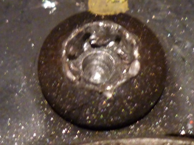

http://i64.servimg.com/u/f64/12/24/55/01/p1000010.jpg
Baronrojo, la broca era nueva, en su maximo esplendor vamos. Solo he podido hacer este pequeño agujero que se ve en la foto, insuficiente.

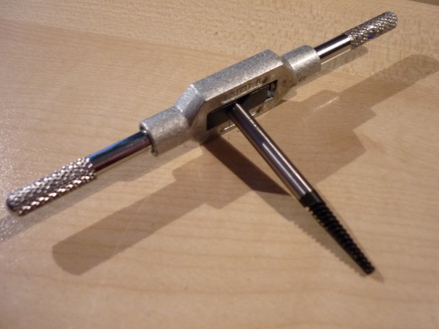

Disculpar. Este es el extractor que compré ayer.
http://i64.servimg.com/u/f64/12/24/55/01/p1000011.jpg
eso es una terraja
Es un extractor a izquierdas con forma de cono. Muy parecido a un macho de roscar, pero diferente.

Baronrojo, te cuento como ha ido la cosa. Tenia dos brocas en casa del 3. la recién comprada y la nueva. Con la broca nueva he puesto el taladro se ha comido lo que ves en la foto anterior y de allí no se ha movido. Me he olido que podría romperse y entonces he puesto la broca “antigua” que ya tenía en casa. Y esta es la que se me ha roto, al intentar hacer fuerza hacia bajo. Una broca tan fina y haciendo fuerza (tampoco a lo bestia) pues se ha partido. No me ha parecido ver que se enganchase porque el agujero ya lo tenia y encima bastante centrado. El tema es que estos tornillos me han dicho que son cementados, con lo cual con las dos brocas que yo tenía no avanzas, solo comes un poquito la cabeza del tornillo. Es decir una vez hecho el agujero que veis en al foto es como si taladrases el acero con un barra de pan. Ni se inmuta.
