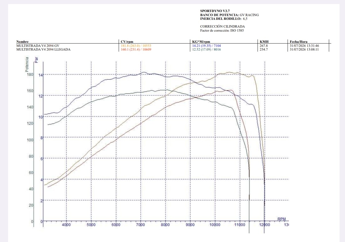

Ahora me faltaba la otra pata del banco, que es una reprogramación hecha para las nuevas condiciones y si lo otro se ha notado esto ya… pues os pongo los gráficos a ver que opinais:
Pues eso… nada más y nada menos que se han destapado 22 caballos (que son más porque la puta rueda patinaba en altas y me ha dicho que estaría por 185 caballos) un incremento de par y potencia en toda la gama, ahí están las gráficas, y una limpieza en bajos y alegría y linealidad impresionantes en la subida, todo ello acompañado de un sonido celestial.

y porque consume menos?? esto es algo complejo de explicar si no entendéis de reprogramaciones, indices afr (mezcla aire-gasolina etc). Sabéis porque consume tantísimo el V4?, pues bien tiene una mezcla EXAGERADAMENTE rica de gasolina en toda la gama, y se le ha ajustado teniendo claro 2 premisas… En vueltas bajas y medias se ha disminuido esa mezcla y en altas a objetos de PROTECCIÓN Y LUBRICACIÓN de motor se ha mantenido alta esa mezcla para lubricar bien y proteger cuando exiges.

Y ya por último, me han dejado escudriñar la repro con el reprogramador. Tengo bastante experiencia en tuneecu, y he reprogramado de forma particular otras motos anteriormente, triumph, ktm y ducatis más antiguas y ojo lo capadísima que va esta moto de electrónica. El motor va con unas limitaciones de par, con unas limitaciones de apertura de mariposas (que es lo que realmente abre el acelerador por mucho que tu te empeñes en abrir al máximo) y con una mezcla que la verdad que ni los reprogramadores ni yo entendemos. El resto de motos modernas por temas de emisiones reducen la inyección de gasolina al máximo, por eso casi toda la competencia consume algo menos (entre un litro y litro y medio la gs 1200 y la tiger 1200 gt pro que he tenido recientemente). Pues bien espero que con el ajuste de AFR que hemos hecho consuma algo menos. Probando bien la moto tras la repro me ha hecho un 6.3 que seguramente antes de la repro hubiese sido un 7 fácil. Yo no buscaba ni mucho menos que consuma menos, pero es algo que hemos visto al ver los gráficos de la mezcla.
Las limitaciones de par se han reducido para que el motor entregue lo que tiene que entregar y lo mismo que la apertura de mariposas.
Se trata del típico motor con prestaciones superiores (en las deportivas pasa de 200 caballos) limitadas además por causas físicas (seguramente la caja del filtro no es igual, los ram air, etc) casi todo por causas electrónicas. Como digo una ganancia vía stage 1 de 22 caballos de potencia (repito que son algunos más porque la rueda patinaba en las lanzadas) es una exageración y una ganancia increíble.
