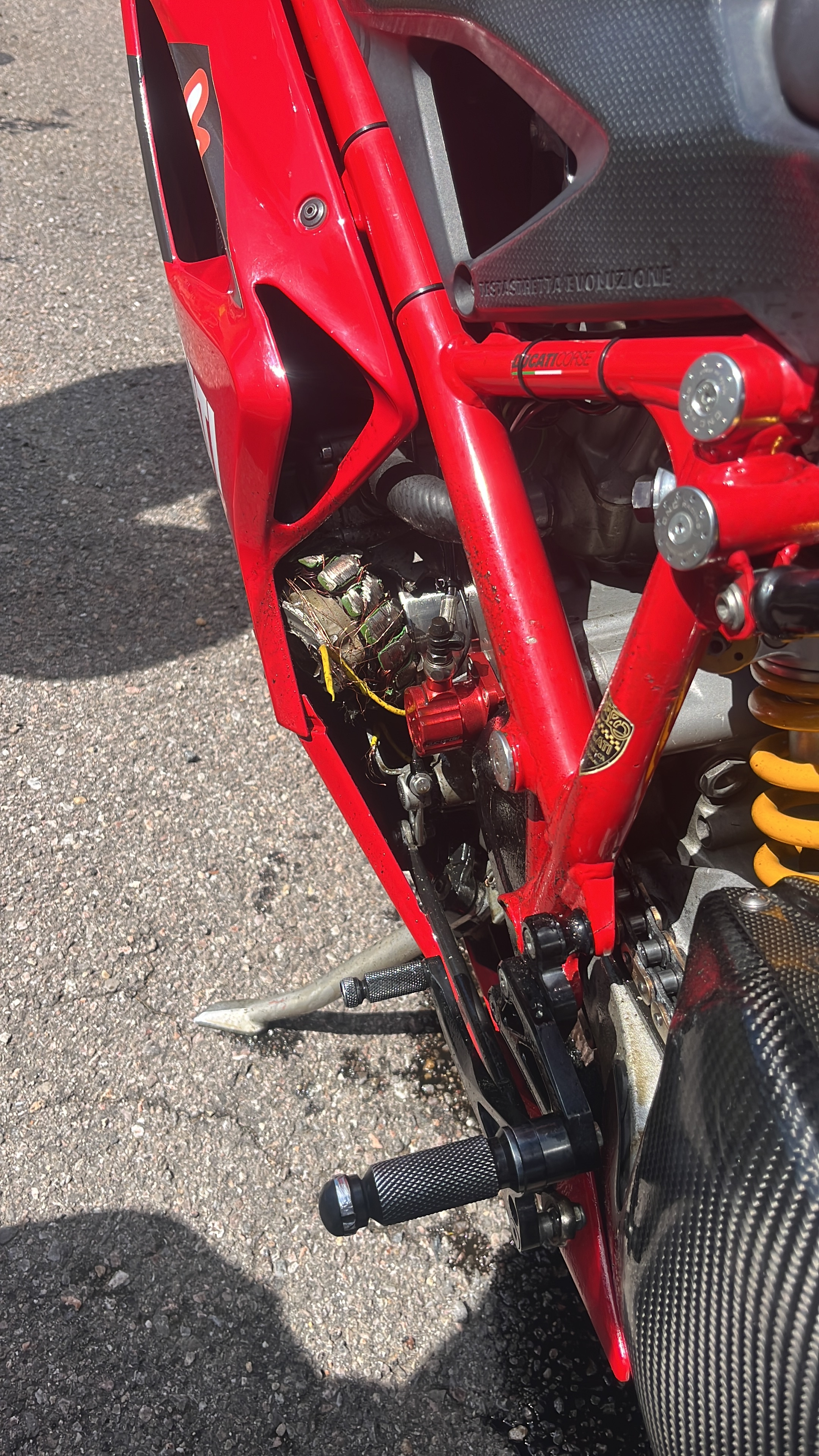

Bueno moto comprada en febrero en casa compraventa, me la entregan con el rodamiento de la tija rota, tras hacerse cargo de la avería consigo dar una vuelta con ella y sale fallo eléctrico, al parecer sensor de cigüeñal según la máquina y pérdida de aceite por la junta del motor de arranque, hoy se pone el m cárnico para arreglar la pérdida de aceite y resulta que los tornillos del motor de arranque flojos, la sorpresa viene al vaciar el aceite del cárter sale un montón de virutas y al sacar el filtro de malla sale más viruta
Y al sacar e volante motor cojinete roto, menos mal que la garantía contratada cubre la avería pero joder que suerte

Bueno seguimos con las sorpresas, resulta que pistones y cilindros rayados, parte a la garantía y a la espera de la respuesta, al fina motor nuevo a este ritmo, mientras cubra garantía y el compraventa perfecto, si no pues me veo de juicios, esperemos no llegar a ese punto :sleepy:

Bueno, pistones nuevos y según en la ducati nicasilar cilindros, así como cambiar bomba aceite, rodamientos y juntas, tocará hacerle el rodaje

Pues tanto la garantía como el compraventa se hacen cargo, rodamientos, casquillos, pistones nuevos y cilindros nicasilados, ahora esperar que termine las vacaciones el nicasilador y para finales de agosto a montar
