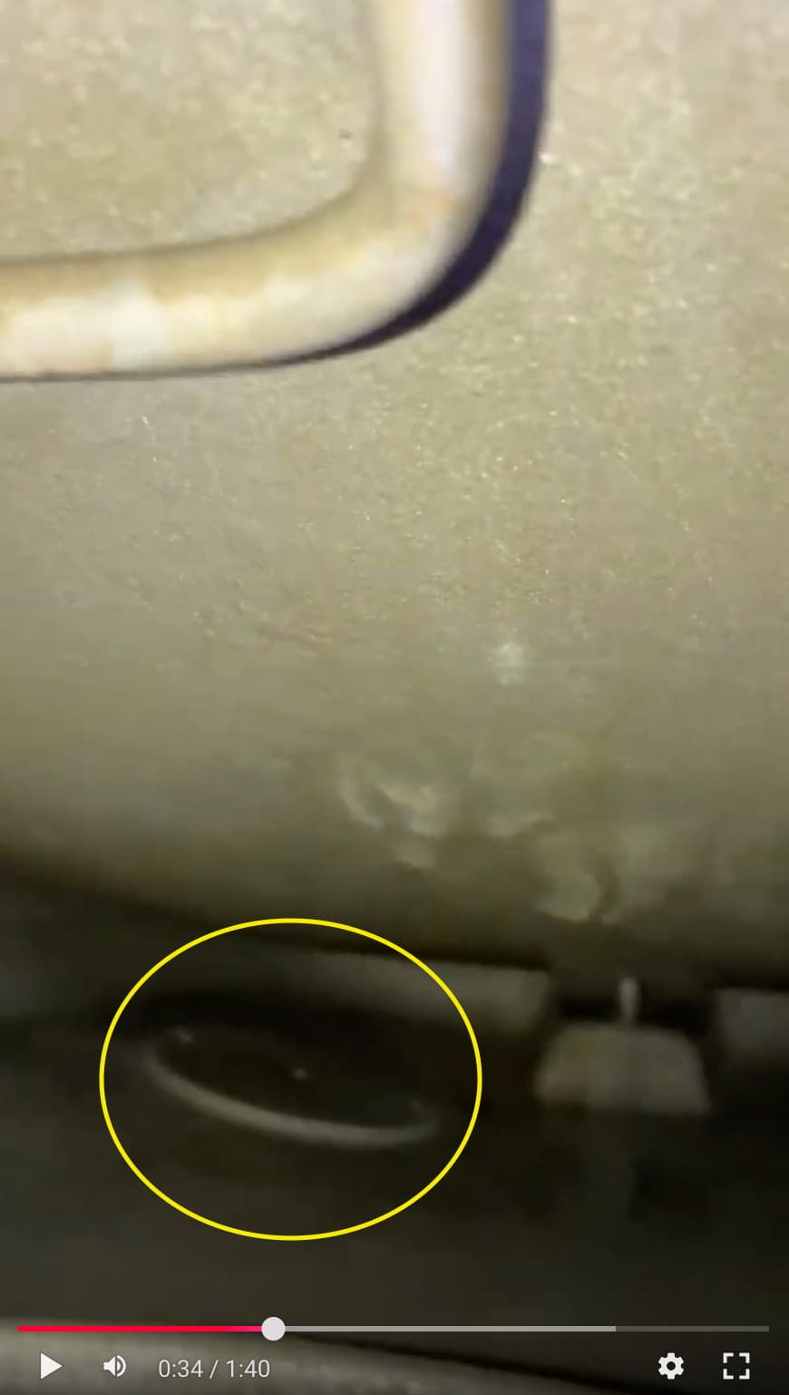

Hola Ramon! que tal todo? He estado varios dias para limpiar el deposito porque aunque no estaba como el tuyo, también dio guerra. Primero con Vinagre y bicarbonato y luego compre un kit de 3 elementos para el deposito (un bote para quitar oxido, uno para limpiar y el tercero un bicompuesto de epoxy). Depues de dejarlo lo mas limpio posibe, me dispuse con el epoxy cuando me di cuenta de que en la parte superior hay una valvula de escape del deposito. En la parte de dentro apenas se ve un agujerito que no puedo tapar de ninguna forma. Y lo mas curioso, que la parte del tubo de fuera no coincide con el agujerito de dentro. Al menos eso me parece porque salia liquido cuando limpie pero al meter un alambre no sale por el otro lado. Tu como lo hiciste? realmente és como digo o es que se ha taponado y por eso no sale el alambre? cuando pusiste el epoxy, como taponaste esa parte para que no se obstruya?
Gracias!
Hola CarleSS, seguro que te queda perfecto.
Efectivamente me enfrenté con el mismo problema que tú. El tubo del respiradero sale del depósito desde la pequeña joroba, pero en en interior lo que hay es una placa redonda con un pequeño orificio, por eso el alambre no pasa. Además, el orificio no es nada fácil de alcanzar con la mano (yo no pude).
Esta es una captura del vídeo, la imagen está invertida, he señalado la chapa con el orificio del respiradero.
La mejor forma que encontré fue la de soplar por el tubo del respiradero durante el tiempo de curado para asegurarme de que la resina no bloqueara en orificio.

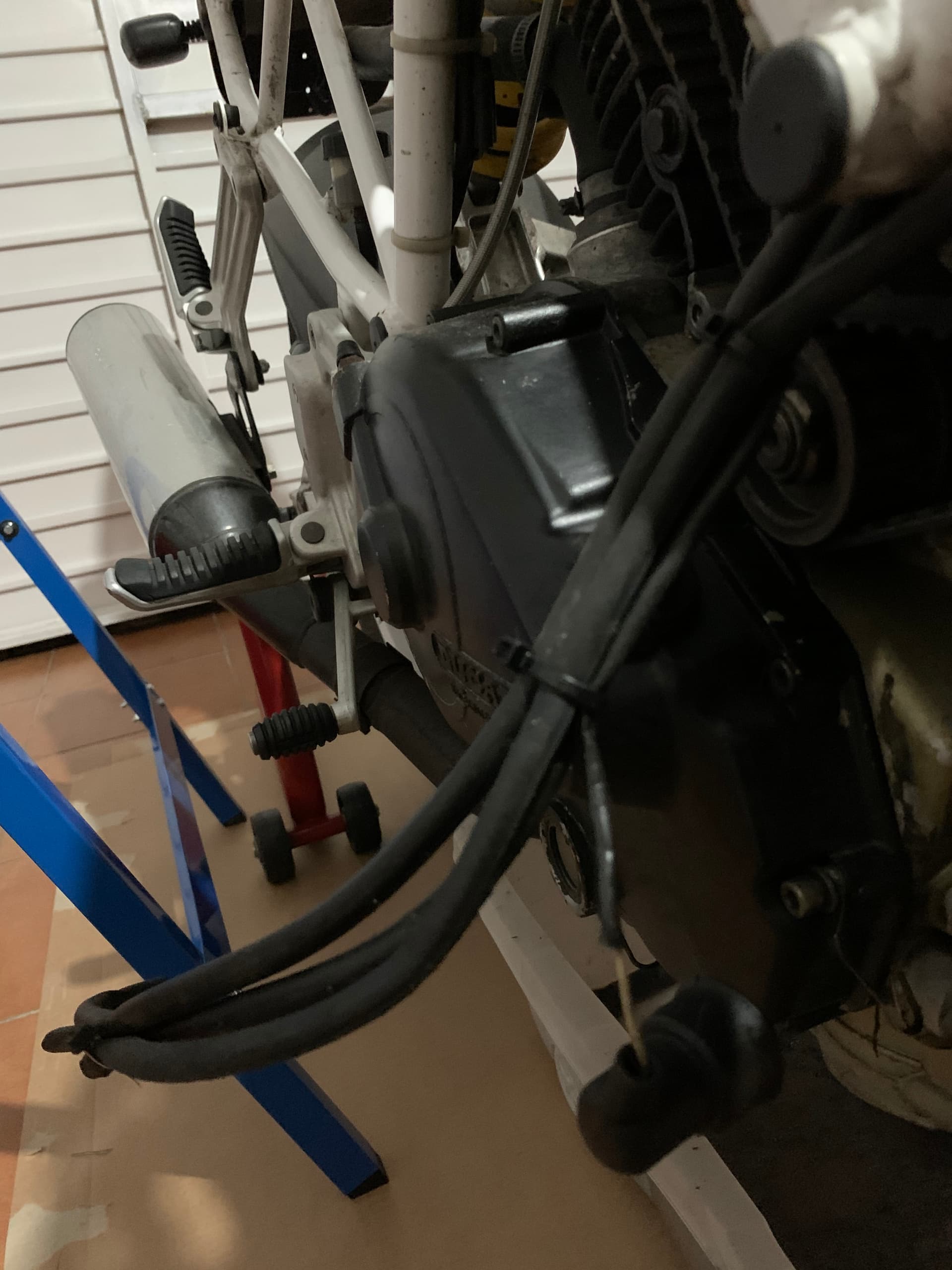

Por el tema de sobrantes me refiero a las mangueras que van por el lado derecho. Si no voy equivocado, una de ellas sale del deposito por debajo, donde pone Drenagio. Otra sale del deposito por la parte superior. Pero la tercera no recuerdo de donde sale y he perdido las fotos donde fui haciendo el desarme de la moto (se me fue el movil a la mierda…) Te paso una foto para que veas a lo que me refiero.
Un saludo!
Hola Carles,
Las fotos no me dan demasiada información pero vamos a intentarlo.
El depósito de gasolina, por debajo, tiene tres tubos. Supongo que los de ida y retorno de gasolina, que son mangueras de presión reforzadas, los tienes bien identificados. El tercero, de goma más blanda es efectivamente el de drenaje, que viene del anillo de aluminio que soporta el tapón de gasolina, recoge el agua de lluvia y la suciedad alrededor del tapón. Este es probablemente uno de los tres tubos de la foto.
Del depósito, como bien dices, sale también un tubo de goma blanda por la parte superior. Es el respiradero que sirve para equilibrar la presión interior en el depósito. Desde el depósito atraviesa las tijas y recorre todo el lado derecho de la moto. Este es probablemente otro de los tubos que muestras en la foto.
El tercer tubo, también de goma blanda y mas fino que los otros dos, apostaría a que es el respiradero de la batería, junto al borne negativo (el negro).
