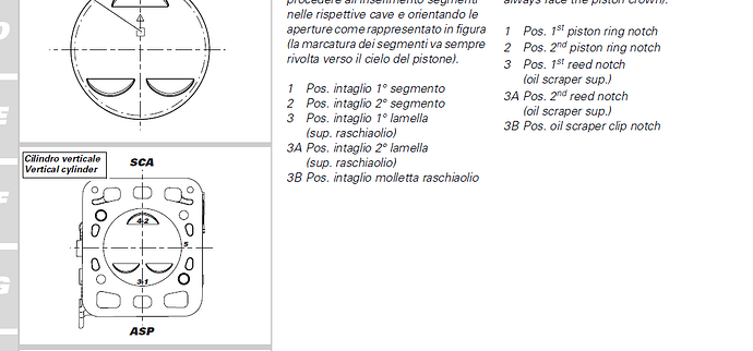

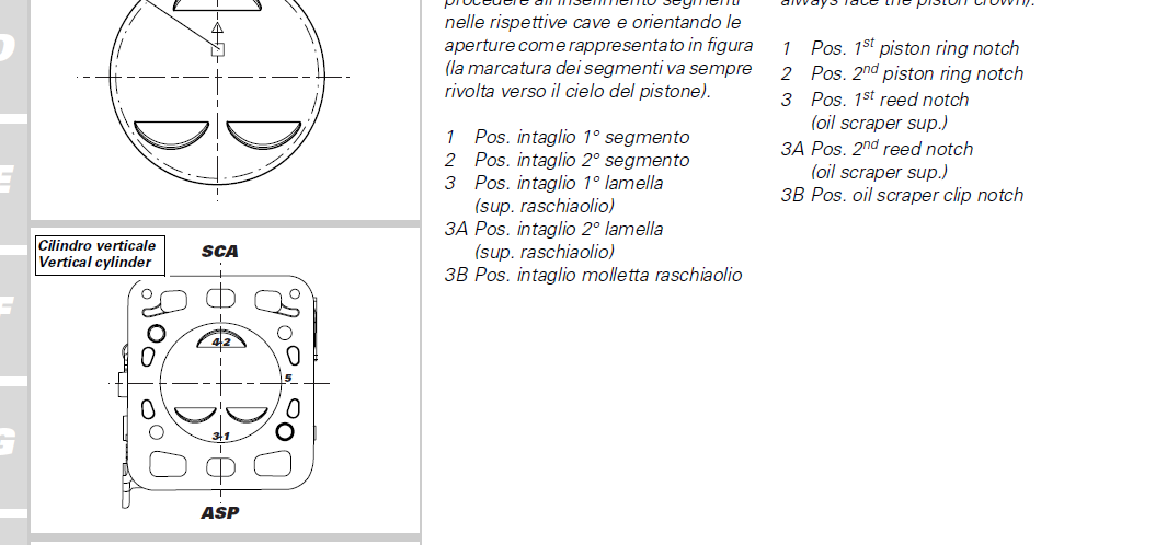

Estoy con mi ST2 y el manual dice 120 grados. Barón rojo habla de 180 grados.
Quizá haya interpretando mal “el camino a recorrer por el aceite es aún mayor” en la pagina 186.
Consultando el manual de la ST3 (mi otra ST y no veo porque ha de ser diferente en este aspecto de la ST2).
Parecen indicar 5 posiciones como sigue:
1 en la imagen podría corresponder con 1 en el texto
2 con 2
3 con 2
4 con 3A
5 con 3B
así pues confirmaría los 180 grados de BR.
