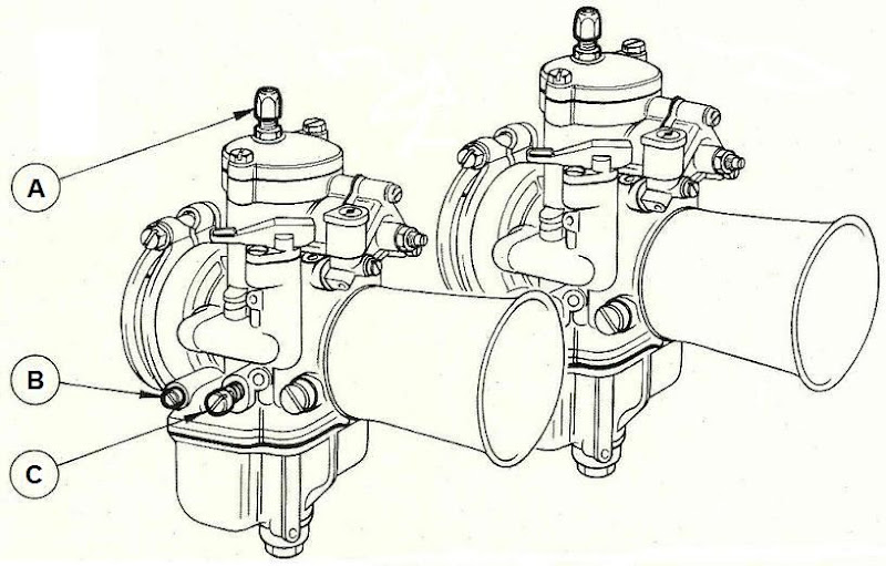

7.- SINCRONIZACIÓN DE VACÍO.
Cuando hablamos de motores pluricilíndricos, como es el caso de nuestras motos, existe una operación igualmente importante que debemos efectuar antes que ningún otro ajuste sobre los carburadores. Dicho ajuste es la sincronización de vacío que, básicamente consiste en que ambos cilindros produzcan para cualquier régimen de giro la misma depresión exactamente.
De esta forma se consigue que las explosiones en su interior produzcan exactamente la misma energía y el motor gire “redondo”.
El proceso descrito a continuación debe hacerse con el motor a su temperatura de trabajo que debe alcanzarse circulando normalmente por carretera.
http://lh3.ggpht.com/_WeVcIfPHmZs/Ssmc8WLgFlI/AAAAAAAAAJ0/Cbnr9HMppss/s800/Sincronización.jpg
Para conseguir dicho ajuste a cualquier régimen de giro, intervienen los elementos siguientes, según el croquis adjunto:
A.- Tuerca –y contratuerca- de regulación del cable del acelerador.
B.- Tornillo de regulación de la riqueza de la mezcla (circuito de baja)
C.- Tornillo de regulación del régimen del ralentí.
La regulación se debe hacer según los siguientes pasos:
INICIO DE LA OPERACIÓN
1.- Comprobar que con el gas completamente abierto, las campanas de ambos carburadores suben hasta el final y que con el gas completamente cerrado, los cables tienen aproximadamente un milímetro de recorrido muerto. Si no es así, proceder a su ajuste con las tuercas de regulación del cable del acelerador (A).
2.- Apretar completamente los tornillos de regulación de riqueza (B) y abrirlos una vuelta completa.
3.- Conectar el vacuómetro a las tomas previstas a tal efecto en los conductos de admisión.
SINCRONIZACIÓN DEL RALENTÍ
4.- Arrancar el motor (caliente) y con el tornillo de velocidad del ralentí (C), ajustar la velocidad de giro tan baja como sea posible.
5.- Actuar de nuevo sobre éstos tornillos (C) para que el vacuómetro muestre depresiones equilibradas.
6.- Ajustar los tornillos de regulación de mezcla (B) para conseguir un régimen de giro “redondo”.
7.- De nuevo ajustar la depresión de ambos cilindros con los tornillos de velocidad de giro del ralentí (C), dejando este en el régimen deseado.
SINCRONIZACIÓN PARA EL RESTO DE REGÍMENES
8.- Comprobar el juego libre en los cables de acelerador y, si es necesario, reajustarlo.
9.- Ahora acelerar el motor hasta unas 2.000 rpm y ajustar las columnas del vacuómetro con las tuercas de regulación del cable del acelerador.
10.- Parar el motor y desconectar el vacuómetro.
