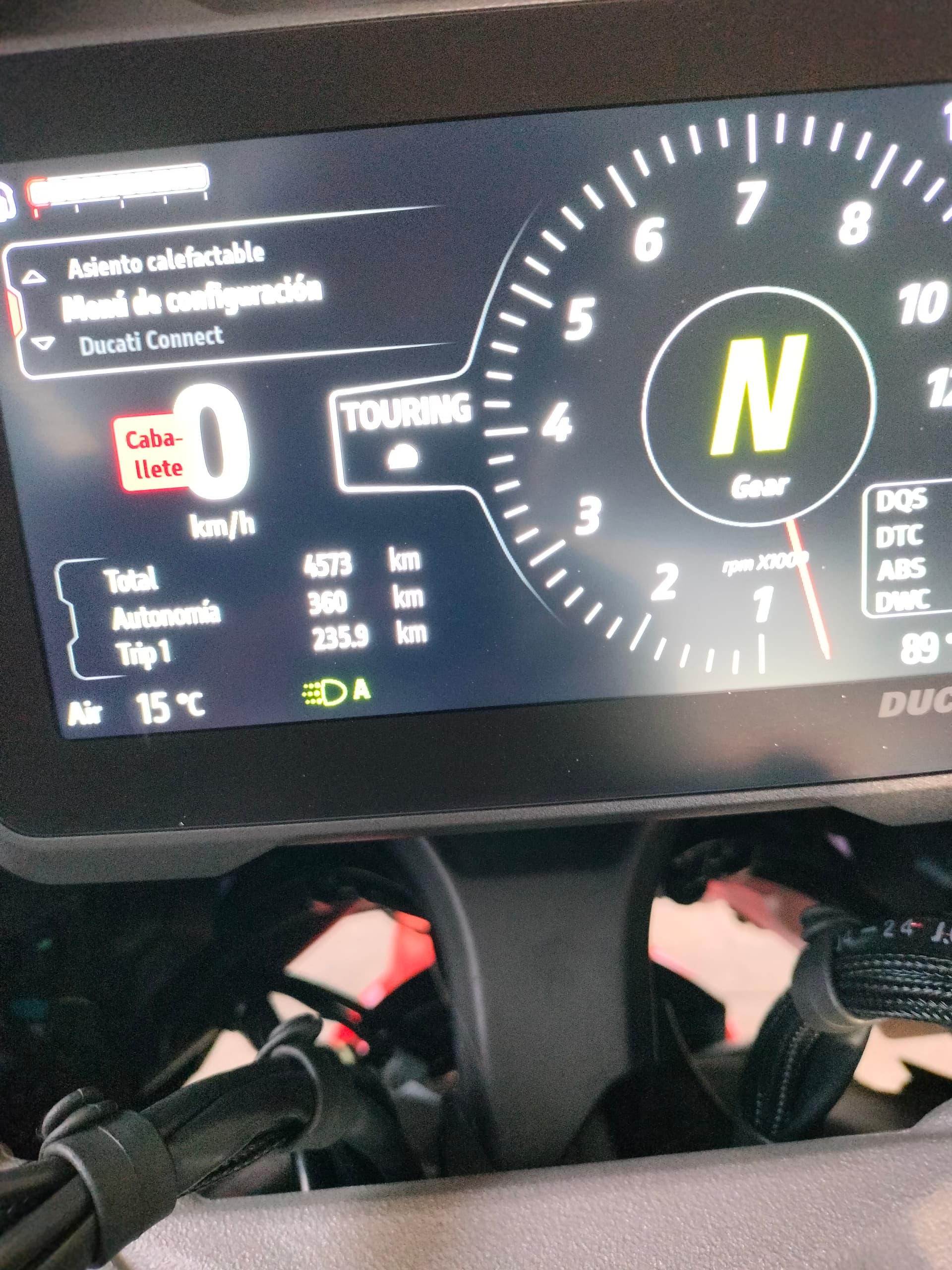

Con estas fotos:
236 km recorridos con 17.50 litros, te da un consumo de 7,42 litros a los 100.
Te quedarían teóricos 4.5 litos en el tanque aún, que serían unos 60/61 km…no se cuanto te indicaba antes de repostar.
Ahora lleno, por defecto suele marcar siempre esos 360/380 km. La moto sabe que la has acabado de llenar y hasta que no andes un rato no te la ajusta al consumo real. Por ahí tengo yo alguna foto (al menos un par de ellas) que me marca 418 km tras 1.2 km recorridos.
El trip son los km que me hizo después de repostar los litros de la foto.
