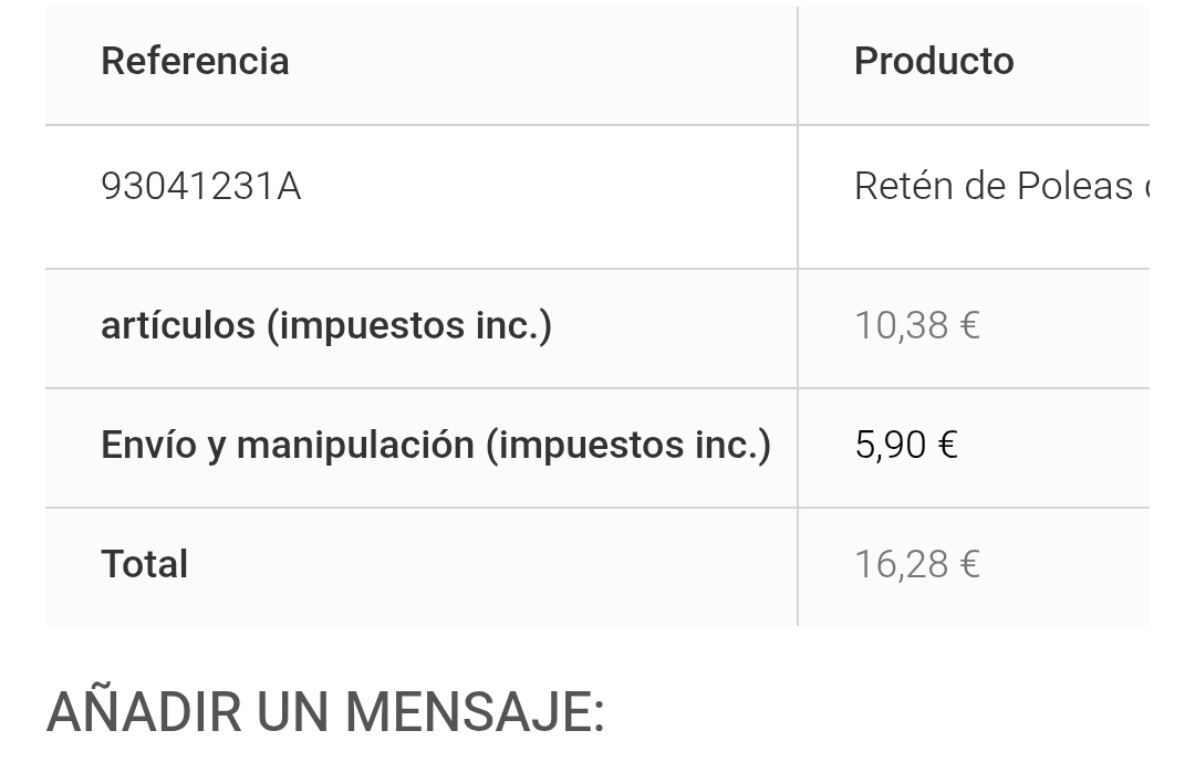

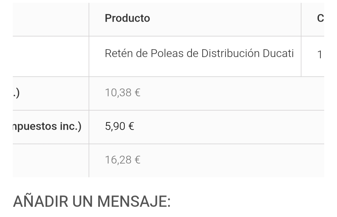

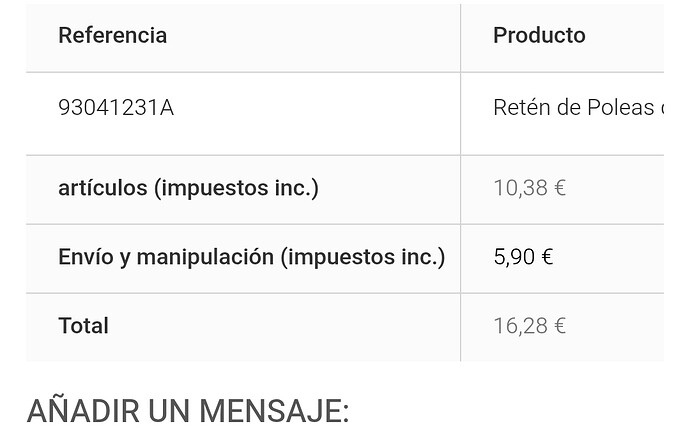

Total 16 euros con el envío.

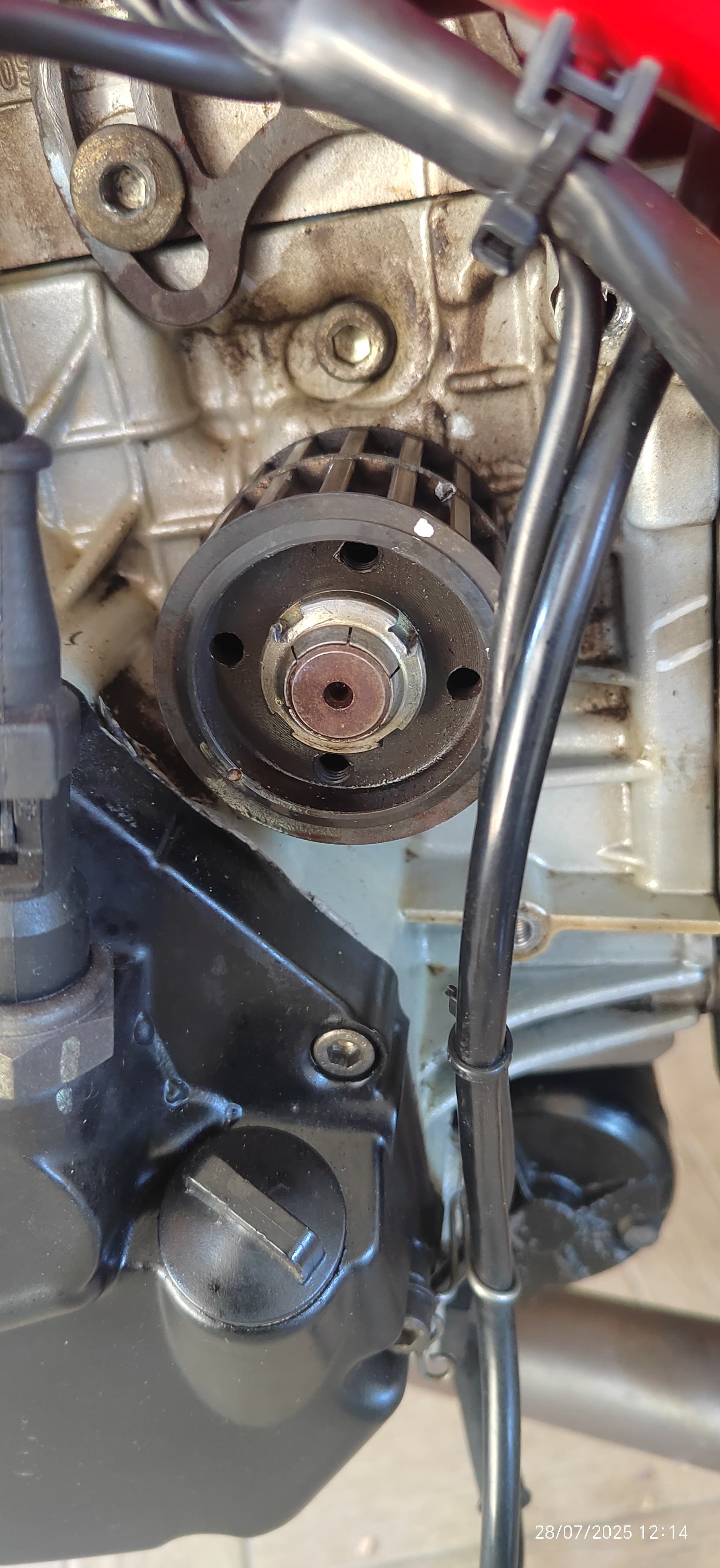

Bueno, me he puesto hoy manos a la obra… Sin éxito. Alguien sabe que llave mueve esto?
Supongo que es una llave dentada peri no se si es específica… Gracias de antemano
