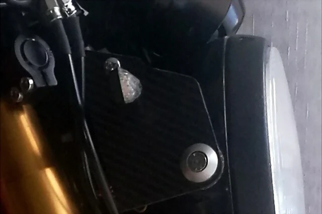

Aqui nos hemos currado unas orejas de carbono haciendolas coincidir con las existentes, más largas y con un agujero de 4,5 cm más bajo que es lo que hemos bajado en total…
https://fotos.miarroba.com/me/f45f/305DED7413315D5582F5335D5582D3.jpg
Y este es el resultado
https://fotos.miarroba.com/me/f45f/305DED7413315D5582F5335D5582D3.jpg[/
[url=https://fotos.miarroba.com/jordi.p.e/35-img-20190815-175453/][img]https://fotos.miarroba.com/me/ef20/2E5DED7459305D55833C315D558319.jpg
https://fotos.miarroba.com/me/9846/2C5DED74722F5D5583562F5D558332.jpg
Esta semana que viene pasaremos la itv y le colocaremos un vinilo amarillo al faro que creo que le dará un toque más guapo ya que hemos quitado la cúpula por una temporada … jiji el guardabartos es provisional ya que la moto sufrió un arrastrón y se va a pintar toda … y así de momento sin cúpula y con este guardabarros vamos más decentes … jiji

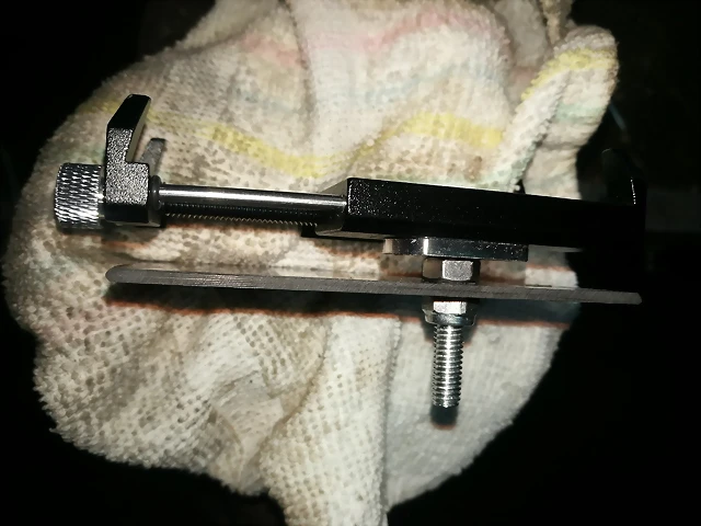

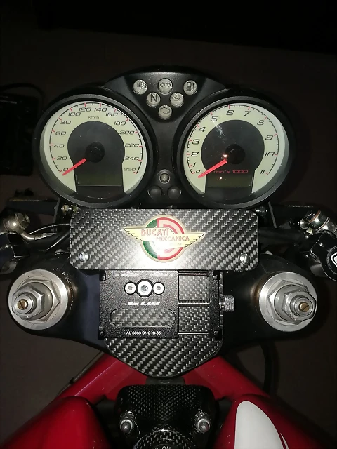

Hoy hemos colocado este soporte para movil y de paso hemos tapado los agujeros de las torretas que para los que llebamos semis no quedan muy finos …
Este es el soporte que he comprado yo por amazon tiene soporte con anillas para manillar etc … que yo no he utilizado solo he utilizado la base …
https://fotos.miarroba.com/me/585f/305DEEBA38355D56C91E335D56C8F8.jpg
He echo esta placa de carbono haciendole la forma para que tape todo el tema torretas, un agujero es para coger a la torreta, y el otro para coger el soporte
https://fotos.miarroba.com/me/25c4/2A5DEEBA44395D56C92B365D56C904.jpg
Yo solo lo he cogido con un tornillo porque no quiero que se vea nada y así es la manera … y además con un tornillo de M8 eso no va a ningun lado
i
https://fotos.miarroba.com/me/1ea8/2F5DEEBA5B365D56C9433B5D56C91B.jpg
Asi es como yo lo he collado poniendo una tuerca entre medio normal de grueso para salvar la altura del tornillo que colla a la torreta la placa … y una con freno por abajo para que no se afloje … y cortando en tornillo sobrante
https://fotos.miarroba.com/me/82d9/335DEEBA68325D56C951365D56C928.jpg
Luego girando el soporte para poder collar todo a la torreta , apretamos el tornillo que coge a la torreta ponemos el soporte en su posición y apretamos por bien … y este es el resultado…
https://fotos.miarroba.com/me/7c0e/2A5DEEBA833C5D56C96D365D56C943.jpg
Creo que el resultado es muy bueno matando dos pajaros de un tiro , nos puede venir bien para poner el movil de gps o ver si nos llaman … y tapamos las torretas , a mi me encanta el resultado :smiley: una cosa el mobil se come un trozo del marcador tapando las 2 o 3 mil vueltas y creo que se ve hasta los 230km hora que creo que no es muy relavante ni una cosa ni la otra :smiley:
