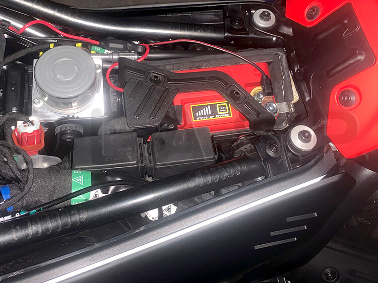

Muy buenas compis!!!
Vamos actualizando el tema del hilo. Llegó el momento del cambio. Una imagen vale mas que 1000 palabras, así que iré poniendo fotos del proceso hasta el momento.

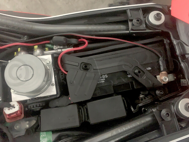

Hice el desmontaje de la de serie:

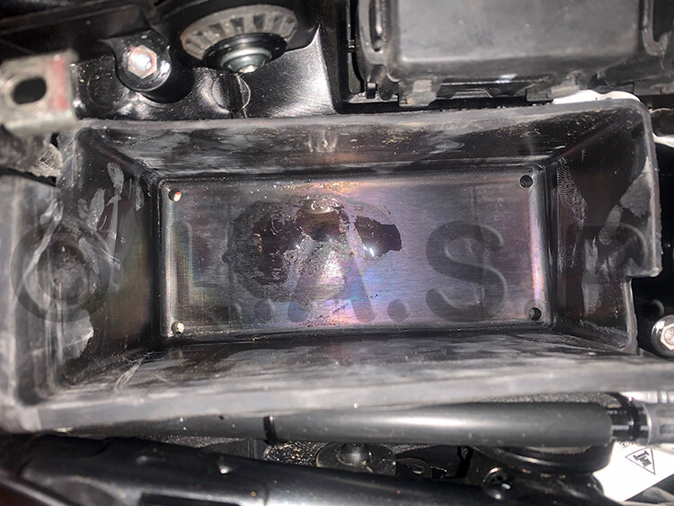

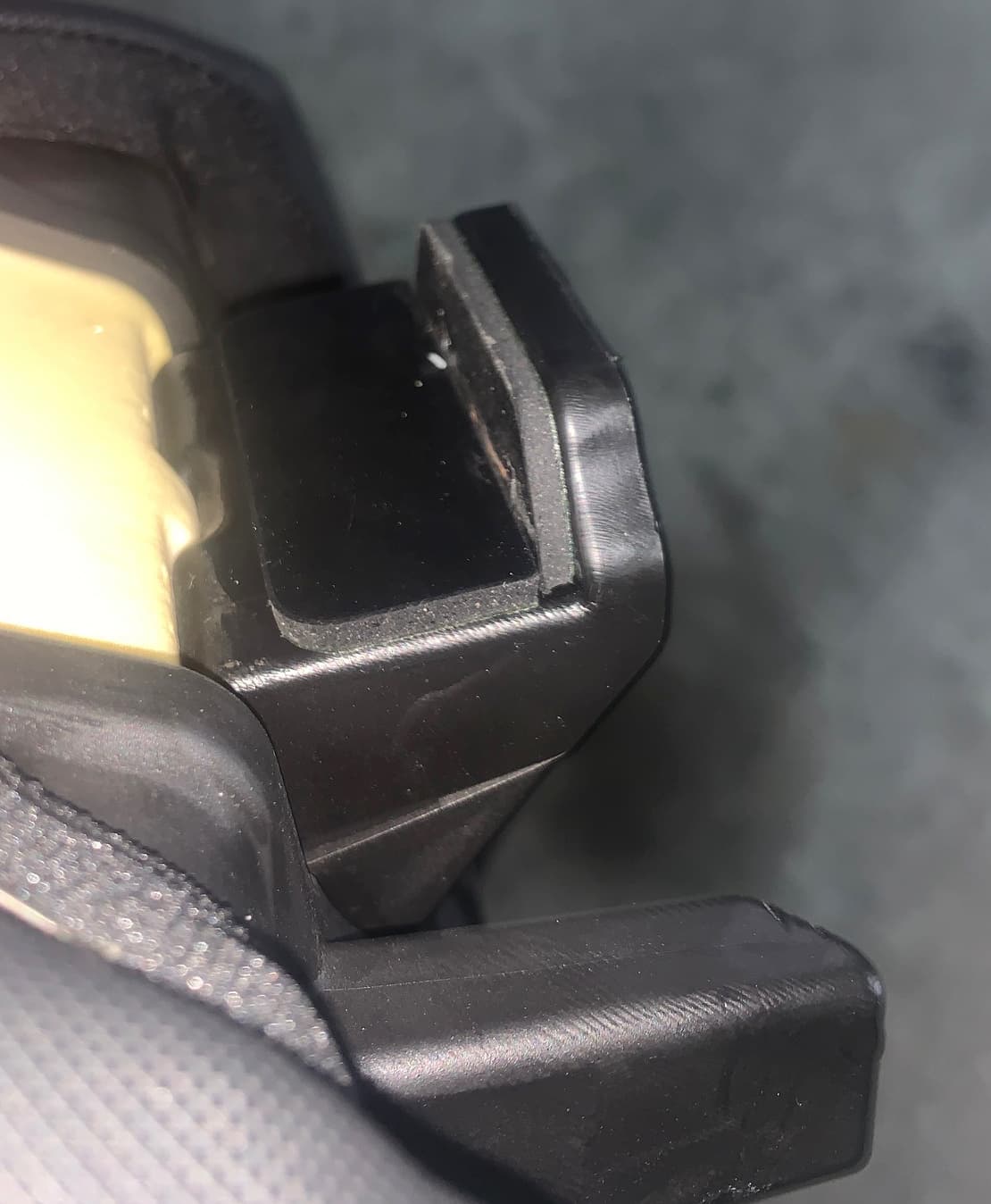

Al retirarla del cajetín aislante (de goma y una capa de aislante térmico) me encontré con unos corros de algún líquido en la base de la batería y cajetín:

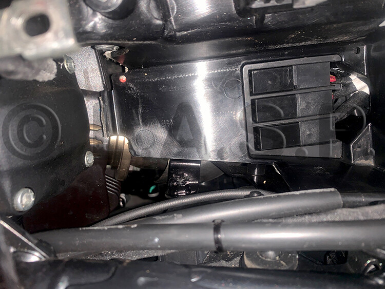

Saqué ese cajetín y esto es lo que hay debajo:
Esa parte estaba seca, pero como dije anteriormente se hizo una campaña de llamada que consistía precisamente en hacer unos agujeros en la parte baja de este emplazamiento para el caso de que hubiera vertidos de fluidos o acumulación de agua (entiendo que de lavarla) se drene.

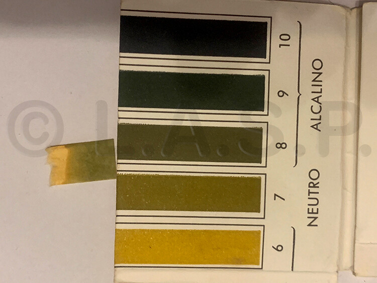

Una vez en casa miré si el fluido era electrolito o simplemente agua. Tenía 3 métodos:
  1. Lengüetazo y si sabe ácido era electrolito.
  2. Bicarbonato sódico y si sale burbujeo sería ácido
  3. El que realicé, con una tira reactiva de PH.
Al salir neutro ya sabemos que es agua, probablemente del ultimo lavado y eso que soy sumamente cuidadoso y no lo lavo con presión, pero a partir de ahora, seré mucho mas cuidadoso…

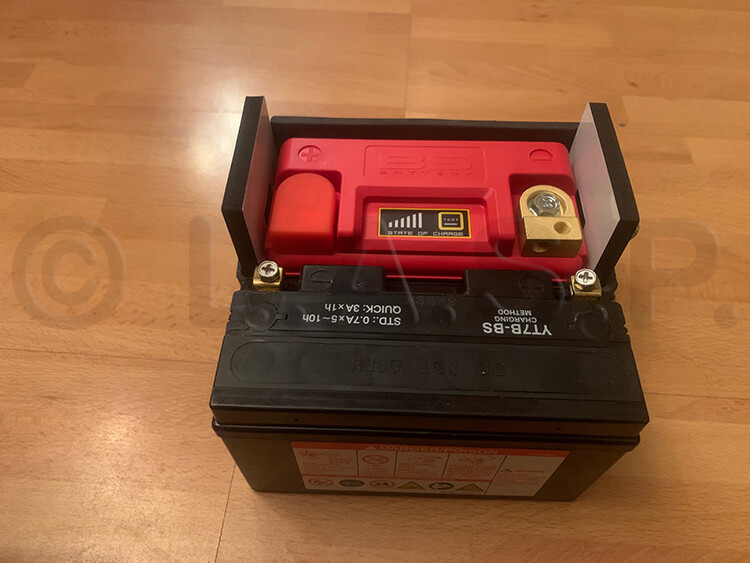

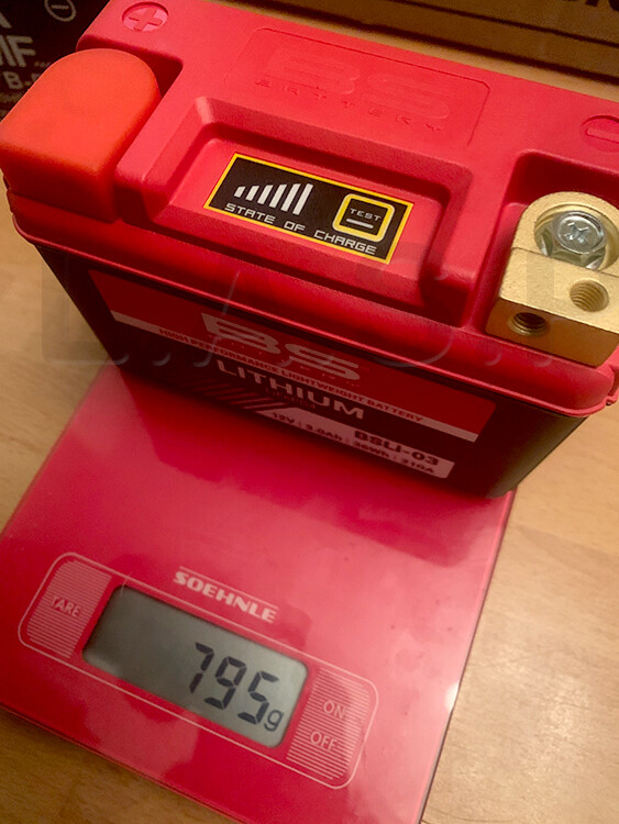

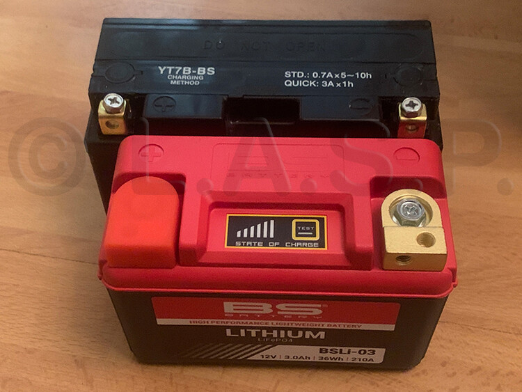

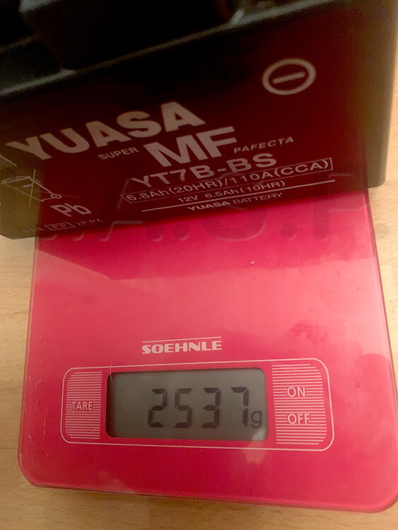

Una vez en casa procedí a hacer la comprobación de rigor del cambio, medir pesos de ambas baterías, aunque no está en juego la Pole Position, pero claramente llegó la operación bikini a mi Scrambler.
De 2537 a 795 g. Nada mas y nada menos que 1742 gramazos retirados.

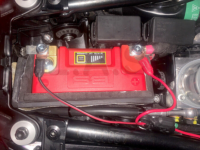

En cuanto al tamaño, coincide en dos medidas y en la de largo es unos 15mm menor por lo que utilizo dos planchas de las que trae y queda perfecta. Tengo que recortarlas a medida porque sobresalen de altura, pero antes presentaré la batería en el compartimento para ver si los cables quedan bien, ya que están acodados los conectores y no vale improvisar.
Después de cenar ya la puse de nuevo:
Y quedó cogiendo la carga inicial. Mañana prueba de arranque en frío.
Ya os contaré si cambia la potencia de arranque. V’s :beers:

Dos cosillas:
1-La moto debería poder empaparse entera sin que ocurra nada. Es algo que en la compraventa ocurría cuando me encomendaban un “proyecto”(revivir a estado de fabrica una moto jaja) y las limpiaba desnudas: si no puedo empapar toda la moto sin remordimientos, como se la voy a vender después a alguien? No se porque lluvias habéis pasado, pero las lluvias en condiciones no dejan parte seca en la moto, ni en el cuerpo, aunque lleves ropa con una columna de agua de 10 millones de años luz.
2-Intenta poner las dos calzas laterales en el lado del negativo, para que el positivo quede tan cubierto como originalmente: ahí si que pueden caer risas si lo que sea toca ese positivo y otra zona conductora.
Si no puedes porque choca con la sujeción, invéntate algo: ponerle un poco de film transparente, un trozo de cartón de la caja de la batería, el protector de positivo cortado, lo que sea.

Gracias por tu comentario @GozandoEstribera

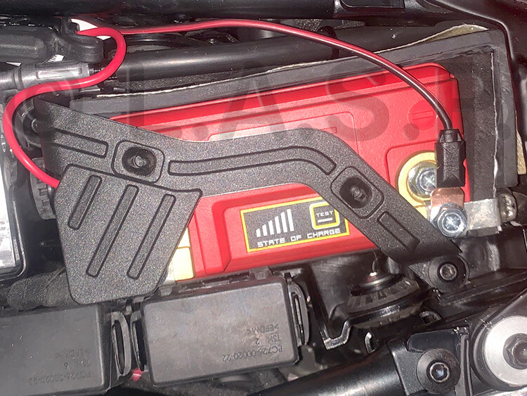

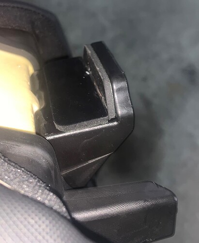

Añadí un recorte de la espuma de las planchas en la parte superior del largo de la batería para rellenar ese hueco y minimizar el paso de agua. Puse la goma del polo positivo y además cinta aislante por encima para evitar tentar la suerte. Poner las dos planchas del lado del negativo era imposible, si los terminales vinieran planos no habría problema, pero vienen a 90º respecto al cable y no llegaba.
La prueba de arranque satisfactoria. Tiene mas brío y me da mas confianza, aunque la otra seguro que tira una eternidad montada y no da fallos, pero esta me da ese plus de arranque y sin ácido. Veremos como se porta a lo largo del paso del tiempo y si no quedase satisfecho, la siguiente sería una de ácido pero SLA, no la de serie.

Hola, necesito ayuda. Hice exactamente el mismo cambio de bateria. Los tornillos de la de litio son mas grandes que los de la yuasa. He intentado limar los conectores y es imposible.
¿Como hiciste? Gracias
Hola, me alegra ver que alguien ha seguido mi “brico” y se ha registrado para solucionar un posible problema. Por aquí te dirán lo de presentarte al foro y tal…
Por un casual, el tornillo del borne que has aflojado es el central que sujeta el borne a la batería? No me suena recordar que no entrasen directamente los que vienen con la batería nueva en la bolsita presentaran dicho inconveniente. Lo único que me puede sonar es que el borne negativo al ser un conector en ángulo fijo, había que buscarle la mejor posición, pero los mm de sección de los tornillos de los terminales no cambió o al menos en mi moto no tuve que limar nada.
