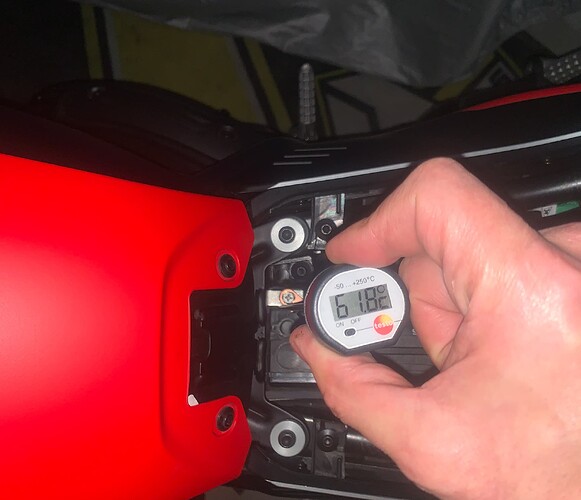

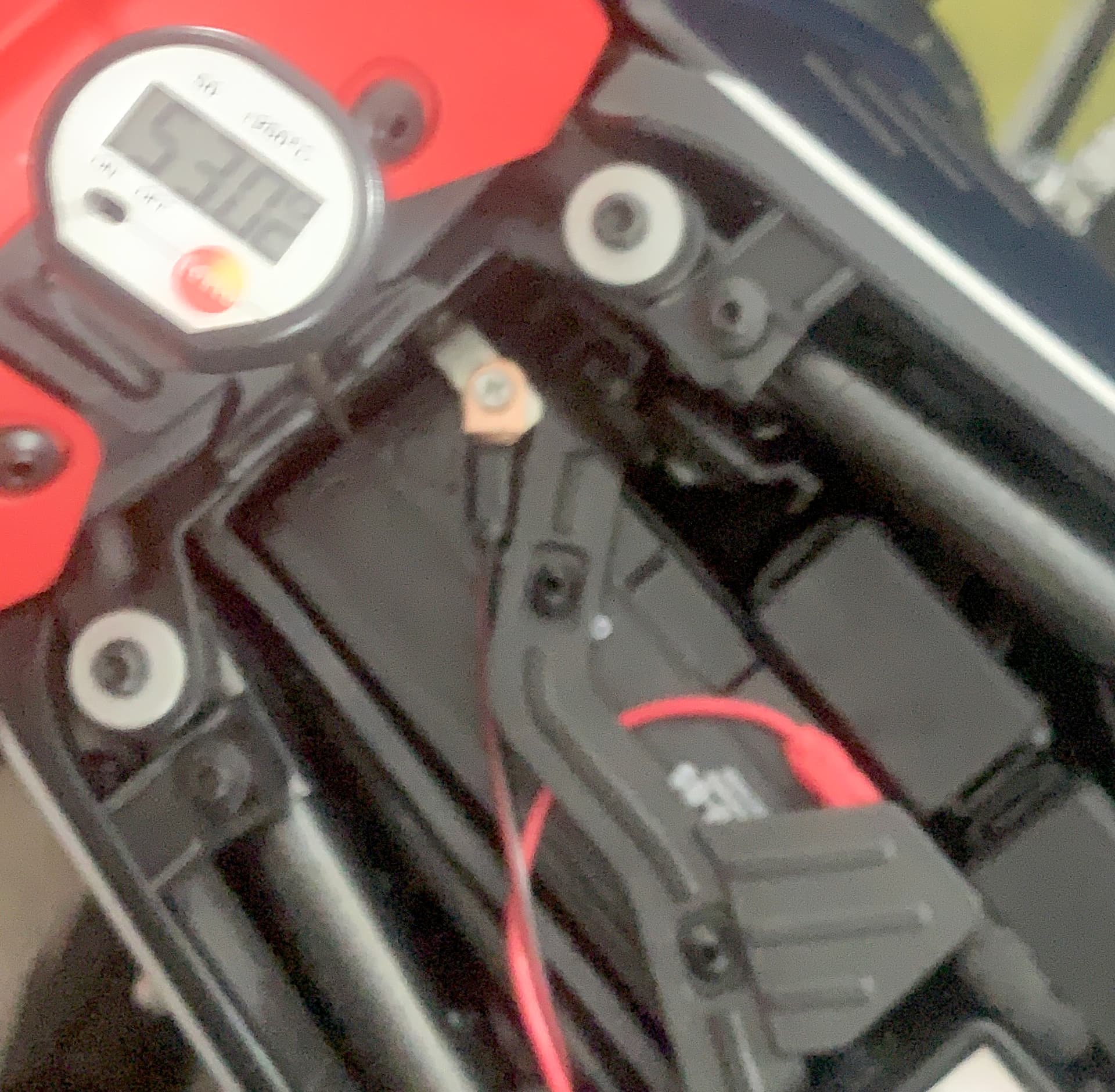

Un tema que me hace pensar el NO cambio es la temperatura que se alcanza en el emplazamiento, ya que tenemos una salida de escape mas o menos debajo y el tubo se pone al rojo vivo en cero coma. Trae un aislamiento, pero no creo que sea efectivo al 100%. El otro día tras dar una vuelta cogí termómetro e hice un par de mediciones rápidas y las temperaturas fueron de:
  • unos 53-54ºC entre la batería y su emplazamiento en el lado mas pegado al depósito.
  • unos 62ºC en el conector metálico del polo negativo.
    No creo que la batería de forma uniforme se ponga a tanta temperatura, pero no lo se a ciencia cierta y menos como le afectará el verano.
Ambas medidas se pueden ver en las fotos que subo.
Estamos con temperaturas fresquitas, es decir que las mediciones las hice con una Tª ambiente de unos 14ºC, en verano no puedo imaginar como podría afectar el calorazo pero imagino que algunos grados extra subirían en la batería. Algo he leído sobre el calor con las baterías de litio, pero leeré vuestros consejos y experiencias. De momento la hoja de características de la elegida indica esto:

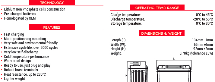

Indica que la resistencia máxima al calor es hasta 230ºC, pero a su vez que la temperatura de carga es de 0 a 45ºC y la de descarga desde -20 a 55ºC. Es un pelín mas pequeña en alguna dimensión, con lo que igual podría meter algo mas de aislamiento térmico.
En cuanto a la batería de serie, en un futuro cambio dudo que volviera a poner el mismo modelo, me decantaría por una SLA, que permitiría algún desliz mas que la que trae, como un mayor ángulo de instalación y uso, entre otras… De todas formas no he visto los rangos de temperatura admisible de la de serie para poder comparar con la de BS de litio.

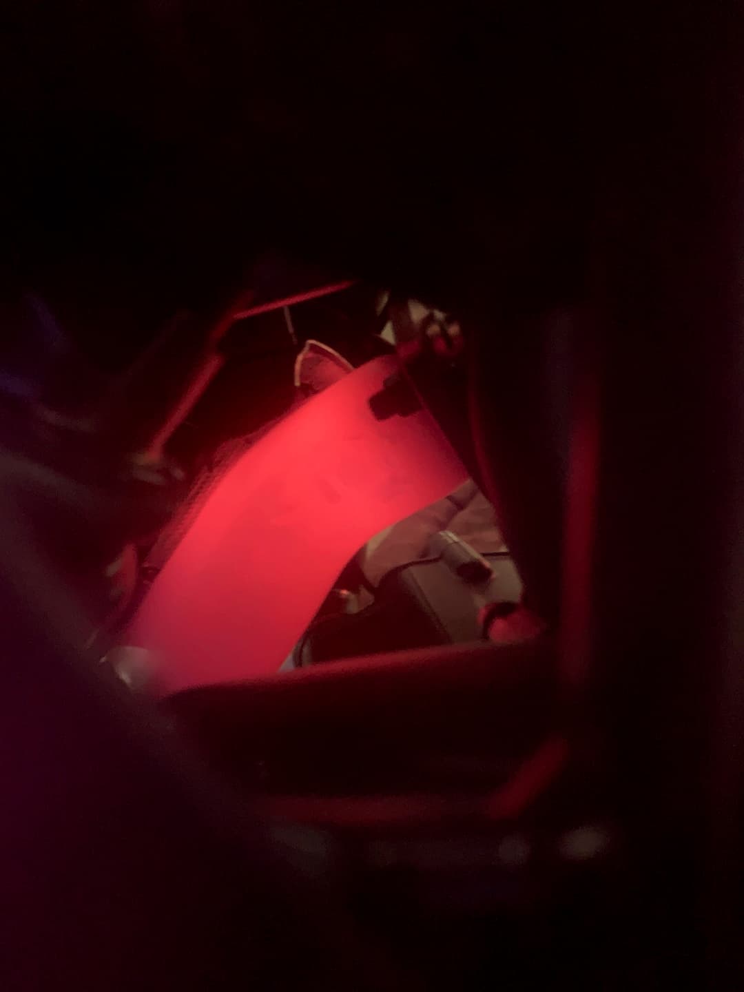

Ralenti en frío en torno a las 2200rpm. Ahí caldean los colectores, al cabo de un minuto o algo mas se pone ya en rpm’s normales. Esta tarde voy a hacer el ensayo en el parking y voy a observar bien tiempos, colores.
En principio va fina y no le noto petardeos, si bien estoy todavía en modo rodaje y no la he pasado de determinadas rpm ni le he metido carga plena de gas…
También voy a probar a cambiar el modo sport a otro modo y ver. Por cierto, la foto así al rojo fue subiendo la medición de luz del movil, porque al estar a oscuras no llegaba a enfocar bien y una vez subes la medición, se ve mucho mas rojo que a simple vista.
Ya pondré las conclusiones de la tarde y vemos mas datos.

Pues acabo de llegar de dar la vuelta.
En frío está 1’ 10’’ a 2200 rpm. Luego hasta el 1’ 20’’ a 2000. Se mantienen así hasta los 3’ y pico, que ya bajan en torno a las 1400-1200 rpm. Ahí en este periodo de calentamiento sí que tiende a coger temperatura, solo que en el trasero se aprecia porque está encajonado a oscuras y el delantero no da la sensación por estar a la vista incluso con una luz pobre de fluorescente no se ve, pero si apagas se ve algo rojo.
No se si en el foro se pueden poner videos, hice uno al llegar y tenerla a ralenti antes de pararla.
Justo al límite de las zonas apreciadas en frío hay una sonda lambda en cada tubo, así que tendrán de donde sacar bien la información.
Se lo comentaré al concesionario y que le echen un ojo, que por cierto, le acabo de hacer la revisión de los 1000km hace pocos días y dijeron que todo perfecto. Lo único la realización de la campaña, que me llamarán en cuanto reciban las referencias que pidieron.
Ahora al llegar estaba normal, pero aun así voy a ver lo que me cuentan y casi estoy seguro coincidiendo contigo en que dirán que es normal como bien dijiste en el modus operandi de muchos talleres :joy:, pero insistiré en que no lo es para que miren bien los parámetros de inyección y centralita o lo que vean con su máquina oficial Ducati, que para algo pagamos la marca.

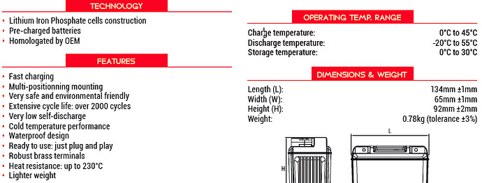

De momento ya he recibido la batería, había hecho la pre-orden de compra cuando lo comenté y ahora tengo un periodo para decidir que hacer finalmente, si cambiar o seguir con la convencional devolviendo la nueva sin haberla probado, obviamente. Estoy en modo de espera, primero de realizar la campaña que estoy esperando y después de decidir que hacer. En principio el frío y las heladas no son problema porque la moto duerme bajo techo y no bajará de los 14-16ºC en el parking. Otra cosa es salir algún día con ella y que tenga que aguantar helada, pero serían casos muy puntuales, no tengo en mente ir a Motauros ni Pingüinos esta temporada, jajaja.
Esta que compré es un poco superior a la equivalencia de la de serie. A modo comparativo tenemos:
  • YT7B-BS ----->110A (CCA). La de serie en mi Scrambler 2024
  • YT12B-BS —>210A (CCA). La de serie en Scramblers anteriores¿?
  • BSLI-03 ------>210A (CCA). La de litio que compré.
En arranque está equiparada con la YT12 de ácido, que según alguna información de internet se montaba de serie en algunas de nuestras Scramblers, no se hasta que año o que versiones…
