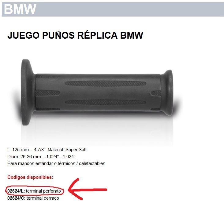

ARIETE 02624 L b[/b] :smiley:
http://i304.photobucket.com/albums/nn192/jmtrenc/motos/_puntildeos_Ariete_zps7hieghe9.jpg
Es un modelo para recambio de las BMW con puños calefactables. Queda perfecto de medida, pero hay que hacerles unos pequeños ajustes en la parte interior con un cuter.

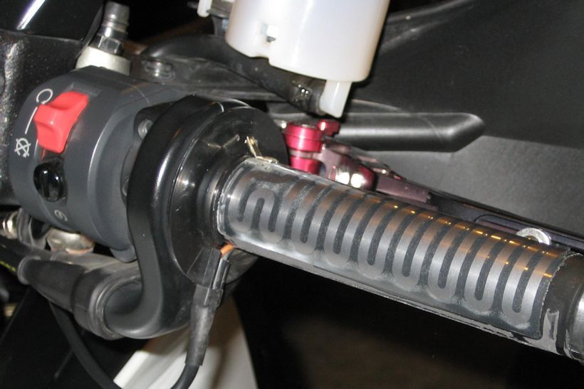

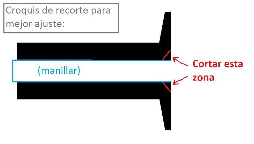

  • Con el puño ya desnudo, observamos que en la parte que da hacia las piñas, hay como un pequeño escalón. Esa es la muesca que tenemos que rebajar en el interior del puño, hay que darle un pequeño recorte al aro interior que pega hacia las piñas. Os he intentado hacer un croquis:
http://i304.photobucket.com/albums/nn192/jmtrenc/motos/_recorte_zpsjzemd4ud.jpg
El tamaño del recorte lo sabréis una vez veais el escalón que hay que salvar, si no se le hace este rebaje el puño no llega hasta el final del todo. Hay en un par de puntos del aro que hay que recortar que le tendréis que pegar un bocado mayor (donde están las conexiones eléctricas).

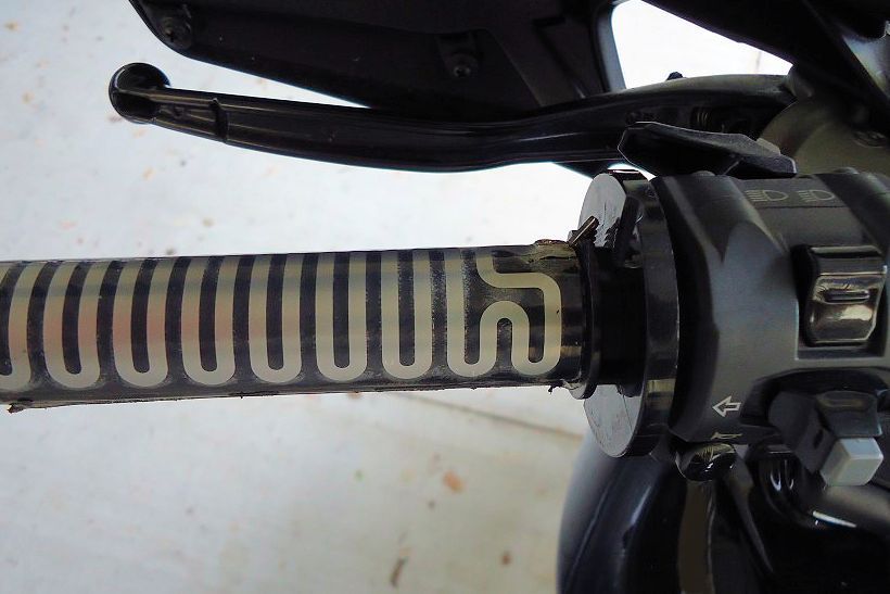

Parece un poco engorroso por explayarme en la explicación, pero teniéndolo delante lo vereís muy fácil y claro. Con estas fotos que he encontrado por internet, os podéis hacer una idea:
http://i304.photobucket.com/albums/nn192/jmtrenc/motos/nakedgrip_zpskwtwxkgk.jpg
http://i304.photobucket.com/albums/nn192/jmtrenc/motos/nakedgrip02_zps83cj8bhc.jpg

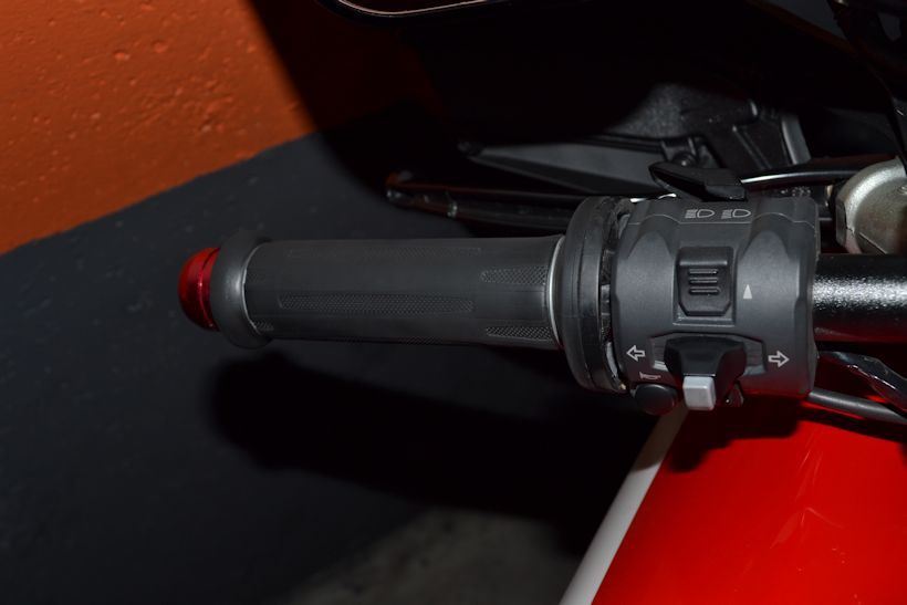

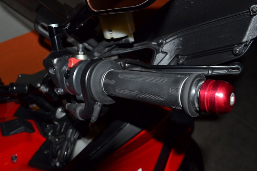

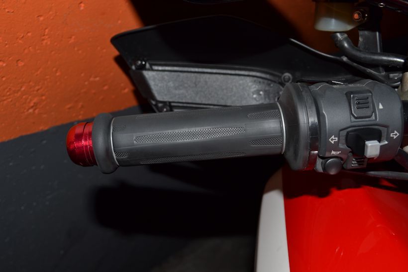

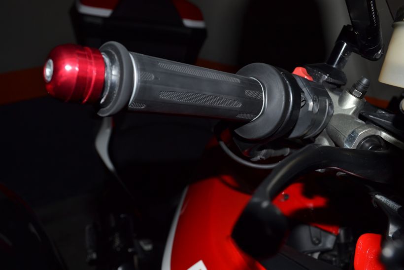

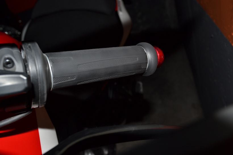

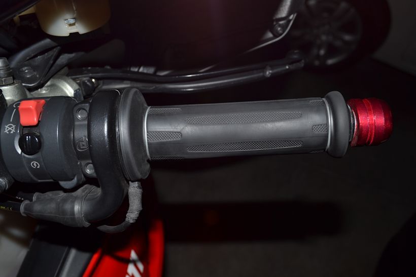

Os pongo unas fotos de como quedaron los mios, los monté en agosto de 2014 y tienen unos 8000kms de uso. Ningún problema en absoluto desde que se los monté:
Puño del gas:
http://i304.photobucket.com/albums/nn192/jmtrenc/motos/01_zpsztgapq1c.jpg
http://i304.photobucket.com/albums/nn192/jmtrenc/motos/02_zpsmryqj8yv.jpg
http://i304.photobucket.com/albums/nn192/jmtrenc/motos/03_zpslto6lq2z.jpg
Puño izdo:
http://i304.photobucket.com/albums/nn192/jmtrenc/motos/11_zpsslldgwj5.jpg
http://i304.photobucket.com/albums/nn192/jmtrenc/motos/12_zpspe99vpfp.jpg
http://i304.photobucket.com/albums/nn192/jmtrenc/motos/13_zpssvthxn1w.jpg

He añadido unas fotillos del puño desnudo al brico, para que veais el escalón al que me refiero.
