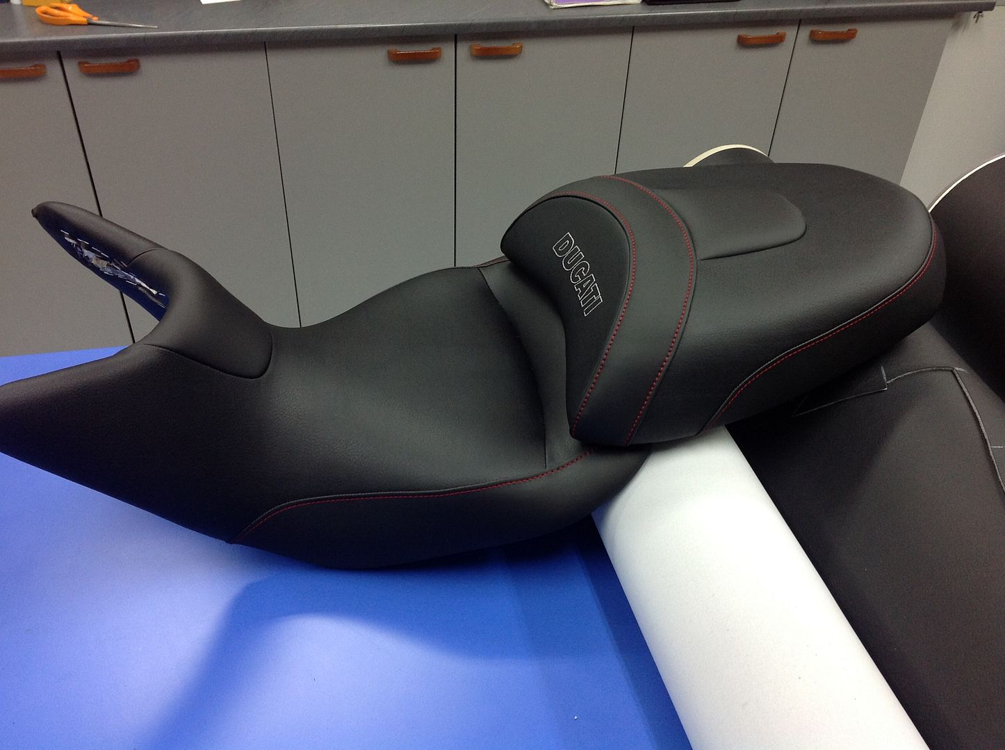

Este es el asiento que me propone Márquez, de Sevilla, para la Multi. Estoy seguro de que será comodísimo, pero de estética… ::slight_smile: Eso no se lo pongo a mi Multi:

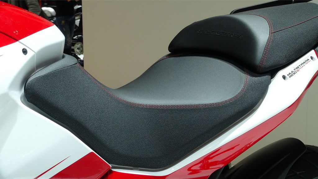

Comparado, sin ir más lejos, con el de la Pikes Peak, no hay color…
http://i1106.photobucket.com/albums/h373/dsespinosa/Asiento%20Multi%20PP-1.jpg
A ver si consigo que me hagan algo cómodo pero con buena pinta.

Yo el sábado de ruta vi un par de BMWs con asientos de Márquez, una RT LC y una K16GTL, muy nuevas las dos. Ambos dueños encantados con la comodidad del asiento, y en esas grandes GT ese estilo queda clásico pero bien integrado.
Charlando con los dueños me ofrecieron ambos que me subiera en sus motos, cosa que hice. Alucinante. Comodísimos. Hasta me planteé seriamente destrozar la estética de la Multi a cambio de llevar el culete sonriendo.
Le propuse a Márquez un diseño pero le sobra el trabajo y no se quiere complicar la vida. Una pena porque trabaja muy muy bien, con una calidad que no he visto en otros asientos. Estoy seguro de que si actualizara su estilo, con lo que se vende esta moto y el uso rutero que dan algunos dueños, seguro que hacía unos cuantos. Pero con lista de espera de un mes, pa qué… ::slight_smile:
