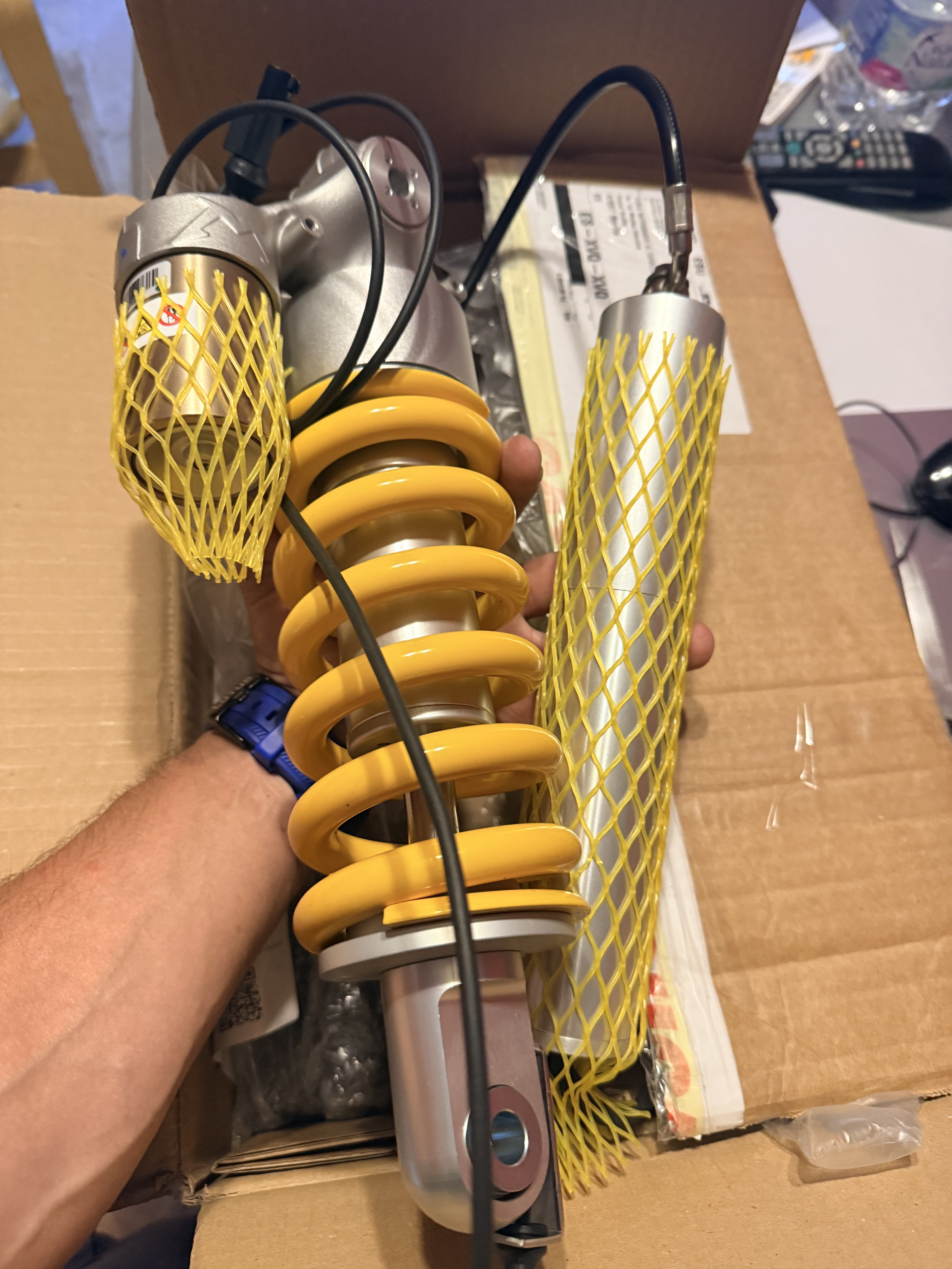

Aquí tengo la suspensión que me comentó el del concesionario que no se podía devolver, lo estoy hablando con Ducati España que la verdad que se lo comenté y enseguida me han escrito varias veces preocupándose.
Como ves en la foto no es tarea fácil de cambiar una pieza por otra, trae un montón de cables y además hay que desmontar los muelles de la suspensión delantera que también vienen en el kit y la pata de cabra más corta.
