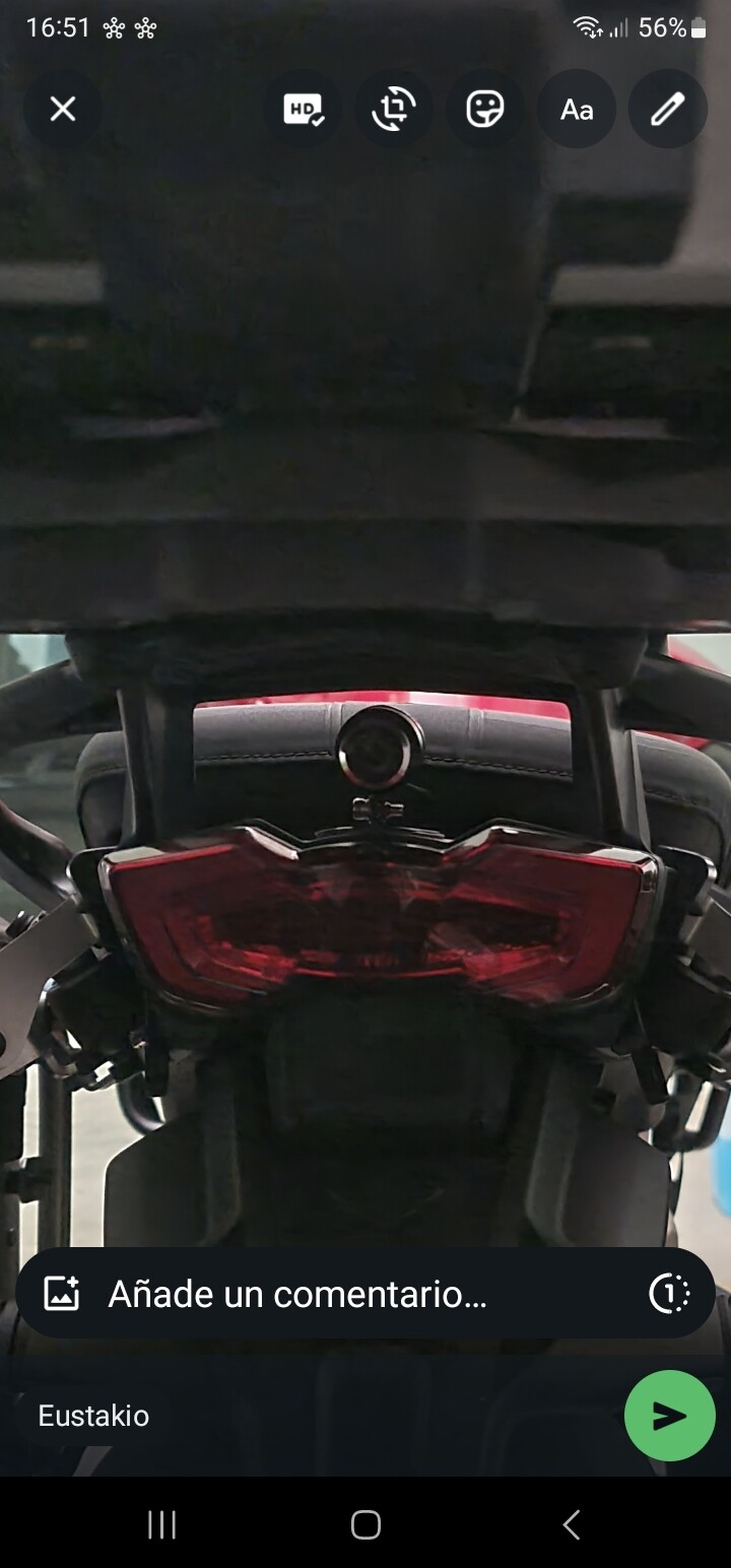

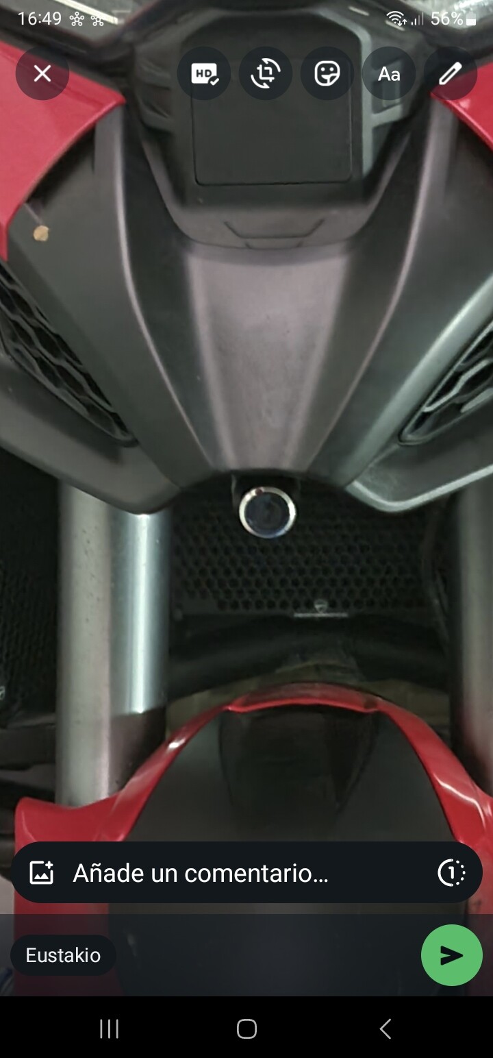

Hola a todos os pongo unas fotos de la instalacion de dos cámaras (del/tras) graban en disco y se pueden sacar las imagenes a la APP por wifi. A ver que os parece..Saludos

Lo de pasar el cable la más complicada es la delantera, la pasé por la rejilla del claxon y luego por el lado contrario al del sensor de la llave, por tema de evitar interferencias después lo pones junto a los cables que no tengan que ver con la suspension ni rueda por tema de que no haya movimiento, la Multi tiene unas bridas de gomas que se sacan y puedes pasar el cable junto al resto, luego desmontas el habitaculo del movil 4 tornillos y los dos tornillos de la proteccion del deposito luego tiras cable por el interior del carenado del deposito y te sale junto al asiento delantero aqui ya esta todo pones el módulo de grabación y como ya te he comentado la trasera no tiene ningun problema va directo de la parte superior del culin al asiento trasero y ahi ya tienes los dos cables, ahora toca la conexion electrica y eso ya te contaré mañana…las camaras que he comprado son de aliexpress 47 Euros graban de forma continua y se puede conectar al movil por wifi y descargar las imagenes que quiera. Un saludo a todos

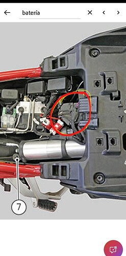

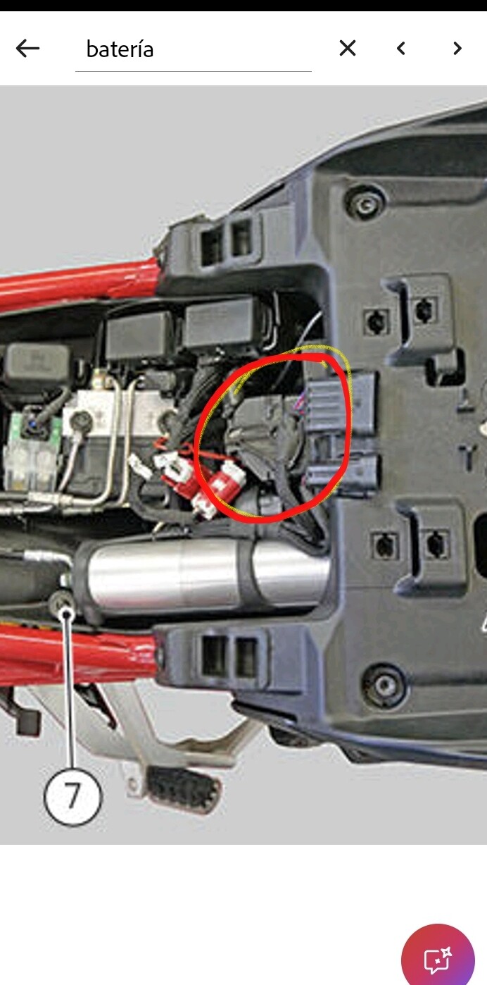

Si miras justo detrás del módulo del abs verás que hay una conexión rectangular que hay que sacar moviendo el sistema de sujeción una vez quitado ese pin que es bastante grande deja acceso a un hueco lo bastante grande como para poner la caja de conexiones de las camaras
Pruébalo y me dices. Un Saludo
