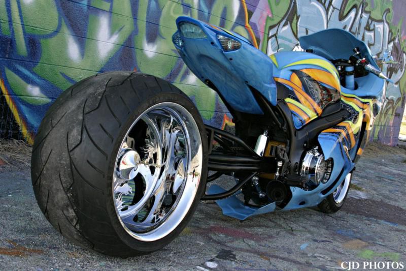

Rubén, mis fantasías de alcoba no llegan a tanto ;D
Con un 190 o 200 voy servido. Y un basculante como el de la S4R, Millona ncr, RS250, 1098, etc… pondría la guinda. (Todo esto aplicable a según que modelo).
