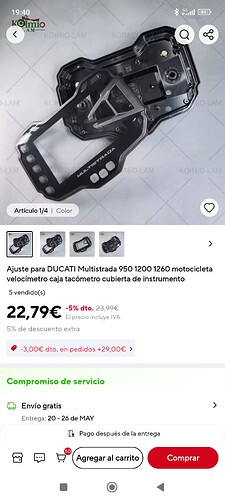

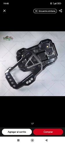

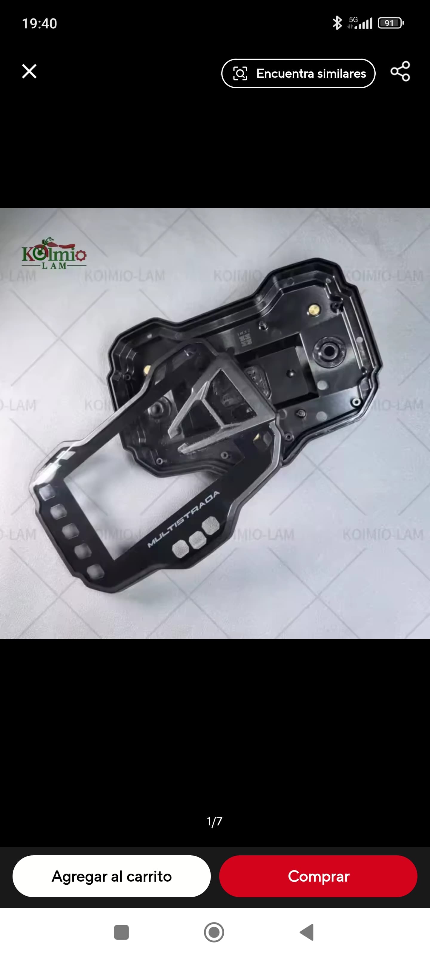

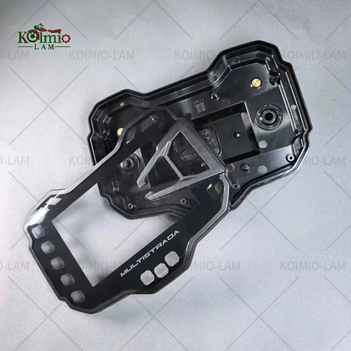

He encontrado la pantalla o más bien las carcasas de la pantalla de nuestras multis.
Me ha llegado a casa y en principio tiene muy buena pinta.
Mi pregunta es si alguno la habéis cambiado y si es así como lo habeis hecho.
He encontrado esto en AliExpress:
23,99€ | Ajuste para DUCATI Multistrada 950 1200 1260 motocicleta velocímetro caja tacómetro cubierta de instrumento
Buenas, cuando vayas a sacar la antigua ten cuidado que no esté pegada (la carcasa al cuadro instrumentons mismo) que a veces pasa. De ser el caso te podrias cargar el cuadro completo…como han echo con mi panigale.
Claro Mattia ,por eso pregunto.
No quisiera tener que cambiar el cuadro.
He pedido que me manden algún tipo de manual para cambiarlo a los comercializadores del producto.
Vamos a ver si me contestan y lo subo.
