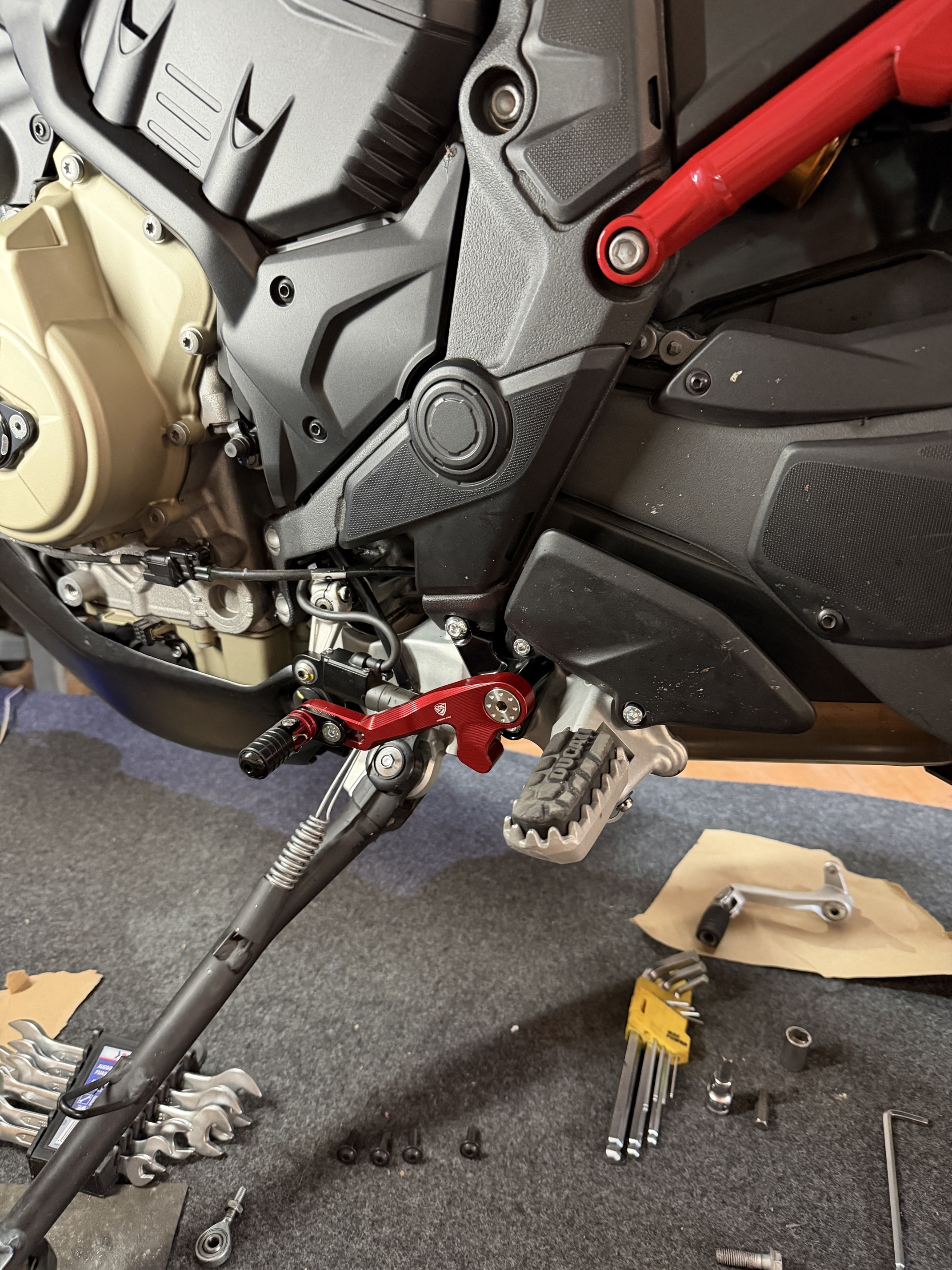

Pues ya las he pedido el cambio invertido y el pedal de freno. CNC lo he comprado al final en Carbon4us que salo algo más barato que en la propia página web de CNC. Ya os contaré qué tal va cuando me llegue. Alguno lo lleváis ya montado?? Qué tal va ??
Pues ya tengo montadas las palancas cnc en rojo en la pikes con cambio invertido. Para mi es una pasada. La palanca del cambio gana una suavidad con los rodamientos que lleva, que no entiendo como no sale así de casa la moto. Para el que quiera ganar suavidad en el cambio recomiendo la palanca 100%
Un par de cuestiones,Podrias poner enlaces de donde la has comprado? Es dificil de montar? Tambien has comprado la palanca de freno? gracias.
Veo que en los enlaces hay un cable, también hay que comprarlo? Y donde va conectado porque en la foto solo veo la palanca
Hola Wally te paso enlaces y estas palancas no llevan cable ninguno y no es complicado montar.
