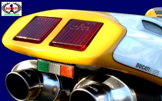

catadioptrico bandera italia
Pues eso compis, he visto esos catadioptricos, no entro en la legalidad o no del tema, pero me gustaría ponerlo y no lo encuentro, alguien lo ha comprado por ebay o algo¿? un saludo

Yo lo encontre aqui,si lo pides en 2/3 dias lo tienes en tu casa :slight_smile:

Curioso, he estado buscando la legislación y sólo indica “Catadióptrico trasero no triangular”, sin especificar color, dimensinoes ni nada específico.
cierto,pero tiene que llevar la homologacion en sitio visible y estos no la llevan :wink:
Ostras, pues hasta donde mi mente llega, pensaba que tendrian que ser rojos. Cierto que no dice nada de su forma, unicamente no triangulares, pero lo que si pensaba que era obligatorio, es que fuesen rojos.
Blanco delante para las “bicis”, rojo detras, y amarillo en los laterales.
Yo también lo llego con la bandera y me temo que tienes razón, que tiene que ser rojo si o si.
Mi intención es al pasar la itv es pegarle el original con doble cara por encima del otro y a cañón
q putada que no este homologado, porque es un punto… :wink: :wink:
A mí me lo regalaron hace un par de años y se me olvidó ponerlo… pero no quitar el otro! He estado bastante tiempo sin catadioptrico ninguno (por despiste) y nunca me han dicho nada.
Cierto, yo estuve 2 años sin catadioptrico, una por no fijarme, otra por pereza a ponerselo y otra porque nunca me dijeron nada, pero llegó la ITV y hubo que ponerlo. Durante unos meses le puse la cinta adhesiva roja para las llantas a modo de reflectante en la parte trasera, daba el pego, por la noche, pero por el dia… se veia claramente que no habia reflectante, ajaja
Sea Lo qué sea tiene qué estar homolgado, en la itv sólo les interesa eso, yo llevo las tulipas todas en blanco y con la bombilla amarilla y el piloto de leds los intermitentes hacen luz amarilla, pero al llevar la e3 de homologación pasa

Los intermitentes se consideran recambio siempre y cuando estén en la misma posición que los anteriores, si no se consideran reforma.
Lo de los indicadores integrados en la luz de freno ya te digo yo que no cuela, los tengo yo y al final tuve que volver a ponerle los intermitentes clásicos después de un aviso de la GC. La homologación corresponde a la luz de freno, no al conjunto.
En cuanto el catadrióptico, siempre que he llevado una moto a la itv es en lo primero que se fijan :wink:
