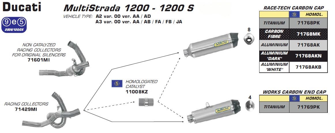

Decierte también que hay algunas marcas como Arrow que venden unos mini-catalizadores que, sin ser el enorme y pesado “perolo” de serie, se instalan en medio de los colectores y cumplen con la función de catalizador, y por tanto pasan la homologación de gases. Si sumado a esto montas una cola con dbKiller, pues consigues tener un sistema homologado también en ruido y sin el “perolo” de serie.

La info está aqui: Arrow - Ducati Multistrada 1200 / 1200S 2010
El tema precios es según el distribuidor donde lo compres, como por ej: http://www.carbon4us.com/es/689-arrow ó http://emobex.com/arrow#/categorias-arrow_ducati
Se puede montar el “escape” (supongo que te refieres a la “cola de escape” o “silencer”) de serie si montas los colectores 71601MI:
Entiendo que el 71601Mi es simplemente un supresor de catalizador-silencioso al que luego se le acoplan las trompetas originales?
Con esta configuración de supresor y trompetas originales seria necesario reprogramar la ecu?
Ese catalizador se le podría poner entre supresor y la cola del mivv??
