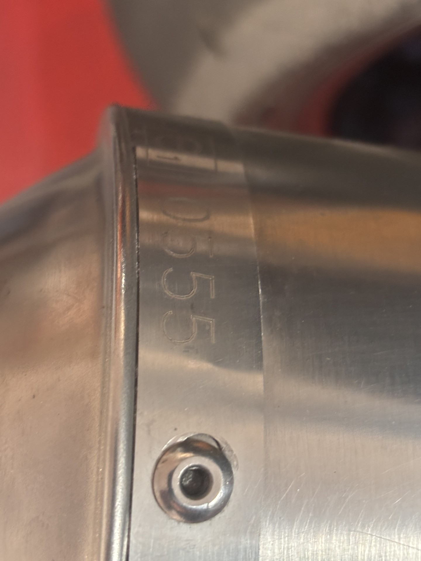

De la línea de escape que yo he puesto hay dos versiones, la que está homologada y la que no. La mía lo está porque lleva contraseña de homologación estampada en el silencioso, concretamente pone e1*0555.

Efectivamente he estado revisando los Catálogos de Accesorios de Ducati de varios años y allí solo se encuentra la versión no homologada. Por lo que pienso que el homologado que tengo sólo se podía conseguir a través de Termignoni.
e1 0555
