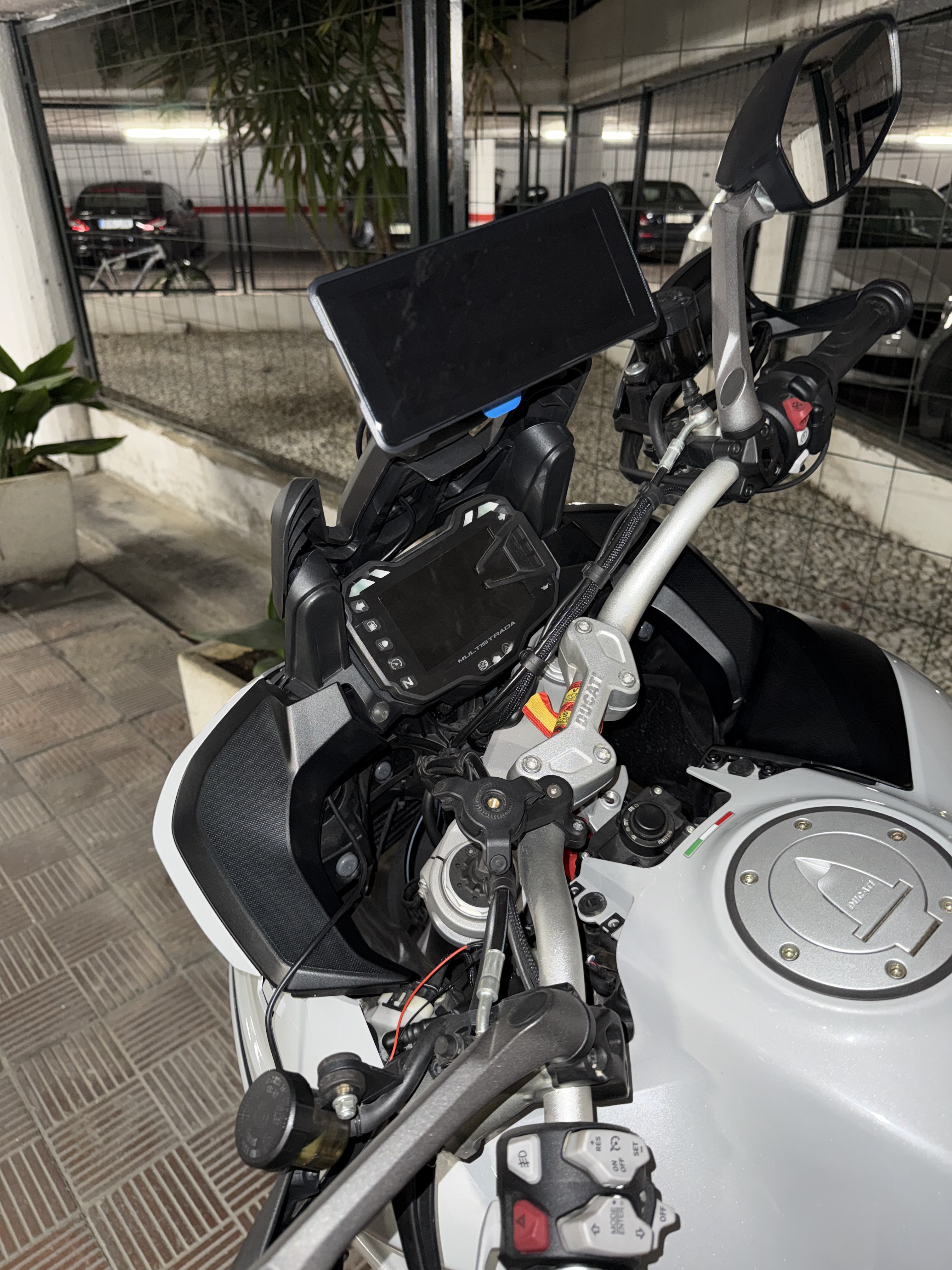

Yo tengo un carpuride y lo he instalado al USB que esta a la izquierda del manillar, así me lo recomendaron en el taller, pero no por usb, sino con el cable de batería conectándolo a la corriente que llega al usb. Luego lo pase por detrás de la pantalla y ha quedado muy bien.

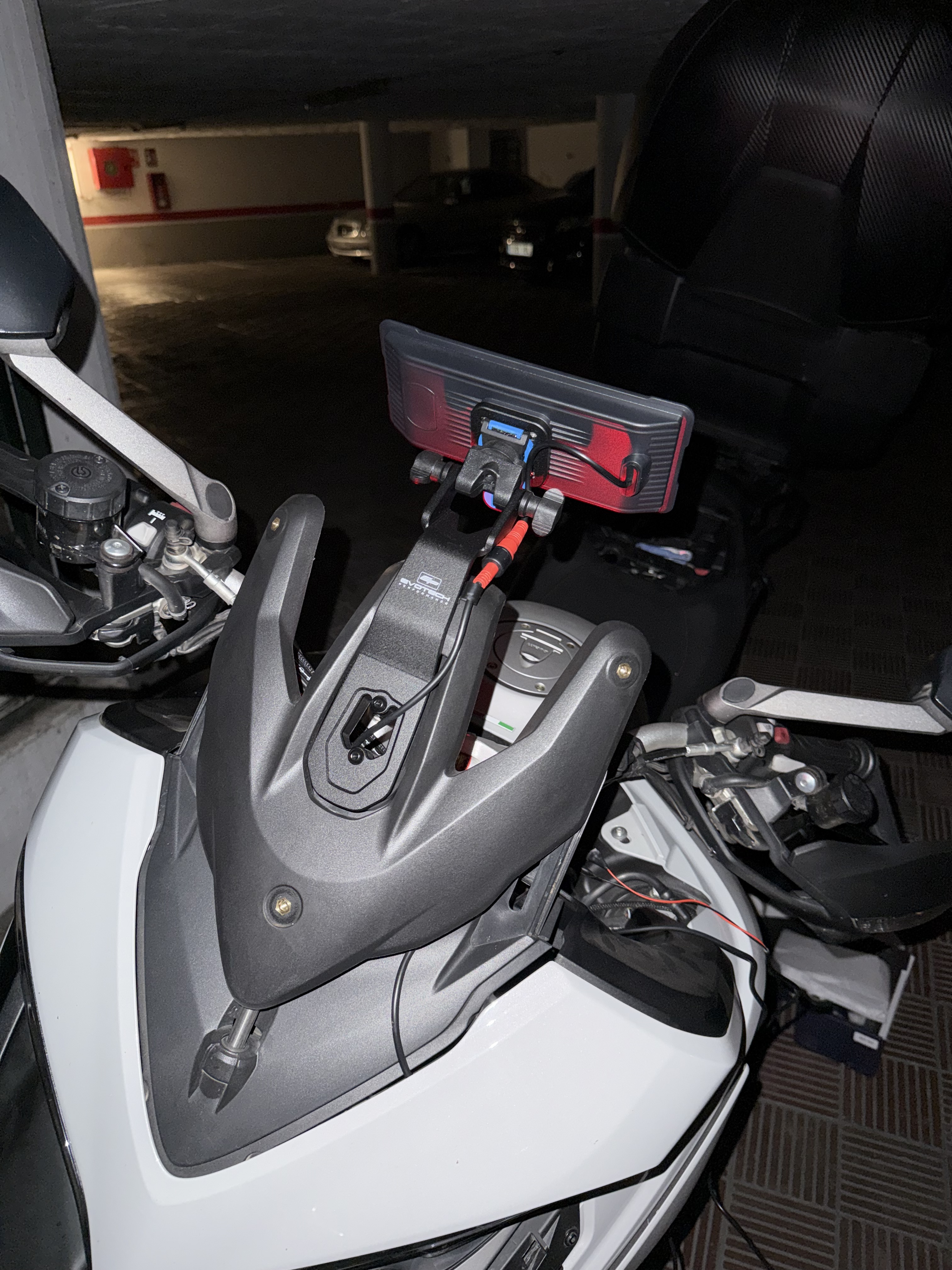

Buenas! Por si te sirve yo lo tengo conectado a la toma de accesorios que hay a la izquierda del manillar bajo los plásticos, y montado con un soporte EvoTech para QuadLock y el adaptador para carpuride.

El mío es un cacharro chino de 60€ en AliExpress. Solo tiene dos cables, uno rojo (positivo 12V) y uno negro (negativo). No viene con el cable amarillo que es para 12V bajo llave. Como lo iba a conectar a la toma de accesorios que solo tiene tensión al dar contacto me daba igual.
En tu caso, podrías conectar tanto el amarillo como el rojo al positivo de la toma de accesorios, y el negro al negativo de la toma de accesorios.
