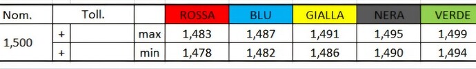

Lo primero que tienes que hacer es conseguir el libro de taller de tu motor que explica el procedimiento a seguir. Existen dos “clases” de cigüeñales y bielas A y B, en función de sus tolerancias dimensionales de fabricación. Hay cigüeñales de muñequilla “pequeña” y “gorda” y lo mismo pasa con las bielas. Los casquillos se clasifican dimensionalmente por colores. De mas fino a más grueso los colores son: ROJO, AZUL, AMARILLO, NEGRO y VERDE. Normalmente, los motores Testastretta usan los azules y los amarillos.

Personalmente te aconsejaría pedir 2 casquillos azules y 4 amarillos y probar con el plastigauge la combinación azul+amarillo en cada biela y comprobar. Si al comprobar con el plastigauge ves que está grande, pones amarillo+amarillo y vuelves a comprobar. Si ves que una biela está mejor que la otra puedes probar a combinar los de una biela en otra (por la comentada incertidumbre en cuento a sus espesor) hasta que quede lo más cerca posible de la medida deseada. Dentro del intervalo que marca Ducati es mejor que te quede algo apretado, digamos 0,35, que holgado, 0,50, por ejemplo.

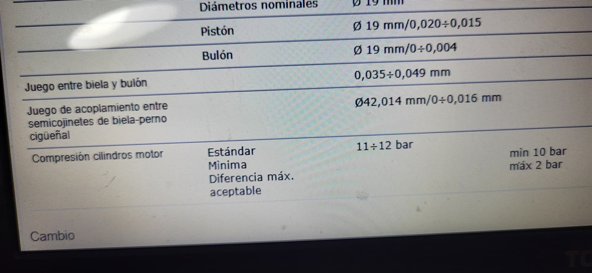

Creo que la 1100 evo lleva diferente,si siguen usuario lo verificara, ma ayuda, porque segun libro taller fuce que de 0 a 0.016 y me parece muy poco eso
Me resulta extraño pero es lo veo en el libro taller.
Los colores de los casquillo depende del desgaste que tengas, cada color tiene un grosor, en mi caso tuve que combinar el azul y amarillo para conseguir la tolerancia deseada.
Creo que loa amarillos son mas gruesos(AJUSTAN MAS) qué los azules, no?
Pero mi duda es que indica de 0 a 0.,016 Y MA DEJADO UN POCO CON LA DUDA. Cuando lo normal en otros modeloa son 0.025 a 9.050 y lo correcto es 0.038±

El problema es que me pide segun libro taller de medida
de 0 a 0.016 y el plastigage verde solo mide hasta 0,025, o hay un error tipográfico o yo no estoy interpretando bien , porque o no puede ser en la vida porque no pesaría aceite, lo nornal son valores de 0,25 a 0,50±.
Estoy un Poco desorientado con este motor si alguin sabe algo sobre este tema le agradecería su opinión.
