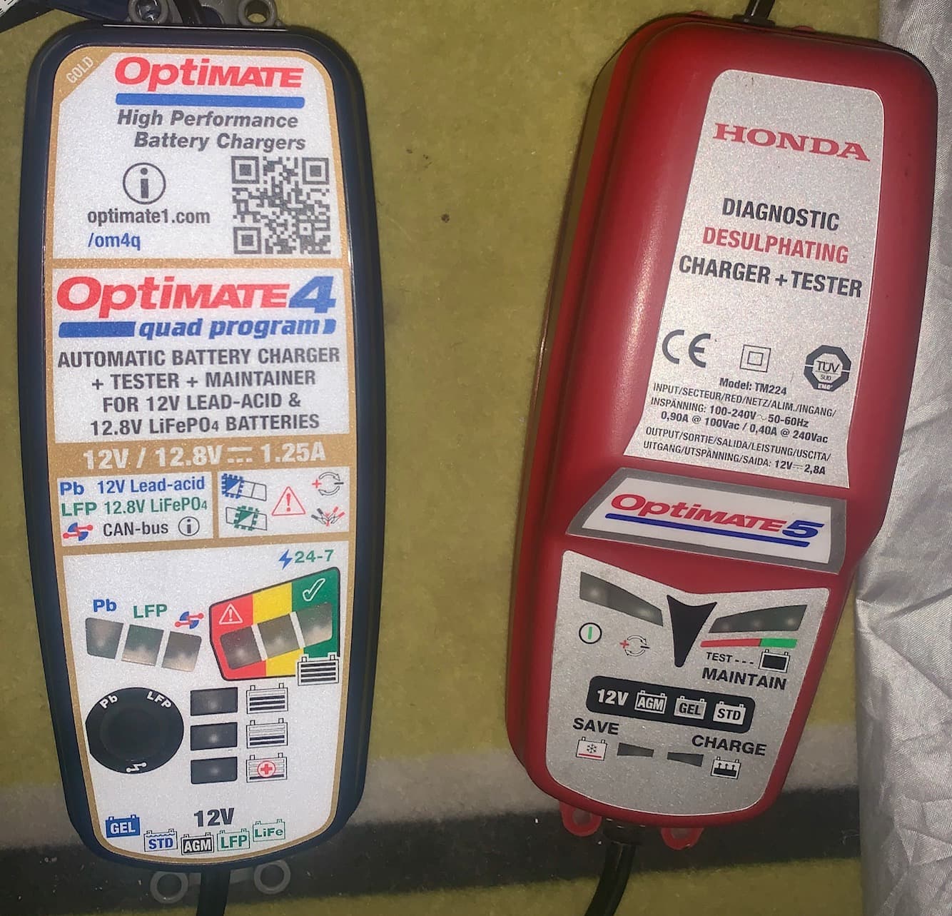

Yo tengo el mas antiguo un 612 (para 6 y 12 v) y un Optimate 6. Este útlimo tiene un modo de desulfatado magnífico, que en vehículos que están con la batería agotada y muerta, te la “resucita” lo justo para darte un arranque y poder llevarla al taller. Justo en la pandmía me pasó y no podía arrancar el coche y ningún cargador era capaz de cargarla. Le puse este lo dejé que hiciera su magia durante bastantes horas y me dio un arranque para poder sacarlo.
En definitiva…un buen cargador, aunque algo mas caro, es un accesorio que creo imprescible y que amortizas con creces si lo cuidas.
Yo también opino lo mismo. Respecto a los cargadores, la marca que le has dado me parece muy buena, aunque tiene un gran abanico de posibilidades en el mercado. Puede echar un ojo a marcas como CTEK, NOCO e incluso hay gente que dice que el del Lidl es la bomba, pero desconozco si se puede utilizar como estos que comentamos o solo desconectando la batería por no admitir carga de mantenimiento conectada al vehículo.
Estos del lidl también van muy bien, de hecho tambien lo tengo, pero solo traen pinzas y como su bateria está muy escondida no les vale para el uso que quiere.
En su caso poder poner el conector rapido es fundamental por eso no se lo comenté.
Sí, desconocía si el del lidl traería conector rápido, gracias por la aclaración. Una vez estuve tentado de comprarlo, pero me resistí. Ahora mismo tengo un Optimate 5 de hace algunos años (venía con la marca de Honda, es decir, el oficial) y un par de Noco’s (6v-12V y Litio) de 1A y el otro de 3.5-0.9A. Muchas gracias.

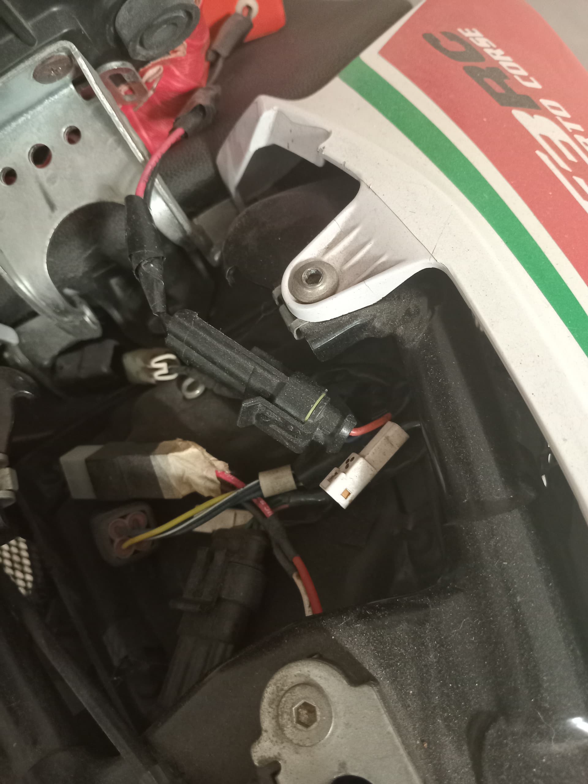

Es muy sencillo…
MIra esta foto. Arriba a la derecha tienes las conexiones que van a batería. Es muy facil…donde las bornas de la moto, el rojo al + y negro al -. El otro extremo que lo dejen a mano para conectarlo rapidamente, pero protegido algo del calor o del agua directo.
No tiene mas misterior. El mismo taller de tu confianza que te vaya a poner la batería te lo puede poner.
