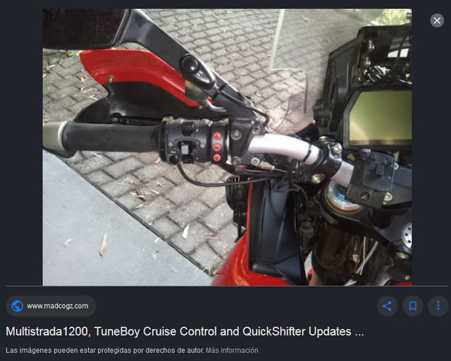

Hola a todos los Ducatistas que forman este foro, soy nuevo por aquí, ya que acabo de comprar una multi 1200s 2011 de ocasión, de momento estoy muy contento con la compra y me surge una única duda, a ver si me puede ayudar alguien, no consigo averiguar cómo se pone en funcionamiento el control de crucero, llevo en la piña izquierda del manillar tres teclas de color rojo, una central, flecha arriba y flecha abajo , y no consigo que funcione.

Ésta es la botonera de la que os hablo. Me dijo el chico que me la vendió que era control de velocidad pero que no sabia como funcionaba. Paso foto.
esono es original de ducati, creo que esa botonera la llevaba alguna centralita auxiliar tipo rapidbike o similar, vamos que es aftermarket, eso no viene con la moto, es posible que se un control de crucero, o que sea algo para mover opciones de porgramas de la inyeccion, vaya usted a saber, a ver si a alguien le suena o la ha visto en alguna montada, o similar
Las pre 2015 no llevan control de crucero de serie.
Esa foto es una botonera de un control de crucero que Google me dice que es de TUNEBOY.

En parado, motor en marcha, aprietas el botón de arranque durante un momento hasta que se nota un pequeño acelerón.
De esa forma se activa el control de velocidad (poder tenerlo o no)
Una vez en marcha, pulsas el botón de arranque durante 2 o 3 segundos y mantiene esa velocidad. A partir de ese momento, botón arriba y abajo para subir y bajar un poco la velocidad.
Si aprietas freno o embrague se desactiva.
Mas o menos así. De todas formas si tienes eso, deberías tener un mapa racing con Cruise control. No se si te va a pasar la itv… Y para cambiarlo necesitarías el cable y el usuario que se usaron al instalarlo…

Bueno, pues todo solucionado, gracias a Jefemaestro , he seguido sus indicaciones, y efectivamente funciona el Cruise control, aunque en mi caso con alguna pequeña diferencia que paso a explicar para quien pueda servirle de ayuda.
Con la moto en marcha y en parado, se presiona durante unos segundos sin soltar hasta que se escucha una pequeña aceleración, ahí ya está activado el sistema y ya una vez en marcha y por encima de 50 km/h se presiona durante 2 o 3 segundos la flecha arriba y mantiene la velocidad, y a partir de ahí, flecha arriba o abajo para aumentar o disminuir velocidad.
