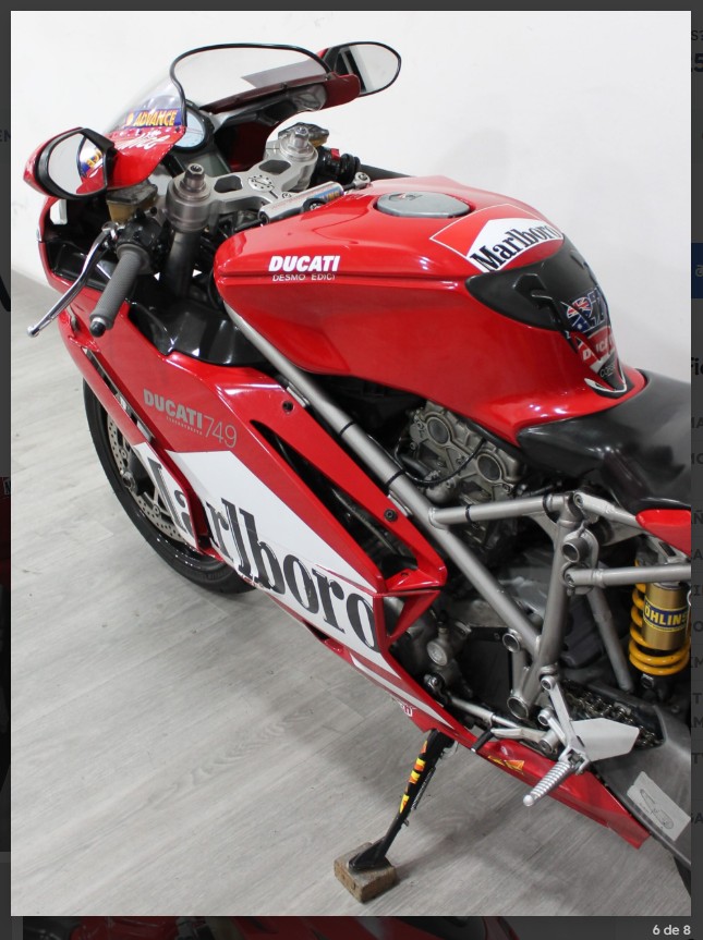

Ésta es mi nueva compañera de viajes. Mis primeras impresiones sobre ella es que es una auténtica pasada, es una moto que incita a correr en todos sus sentidos, el diseño es increible, no puedes dejar de admirar cada detalle y que decir del sonido del motor inconfundible. Bueno, espero algún comentario, me gustaria saber si tengo que tener algún cuidado especial como consumo de aceite o líquido refrigerante, lo que sea. Gracias.
3 Me gusta
Menuda belleza, disfrútala mucho!!!
A disfrutar esa preciosidad de moto! Has tomado la decisión correcta jeje. Ten cuidado que las Ducati son adictivas :smirking_face:
Es muy bonita.Que la disfrutes muchos kilómetros
