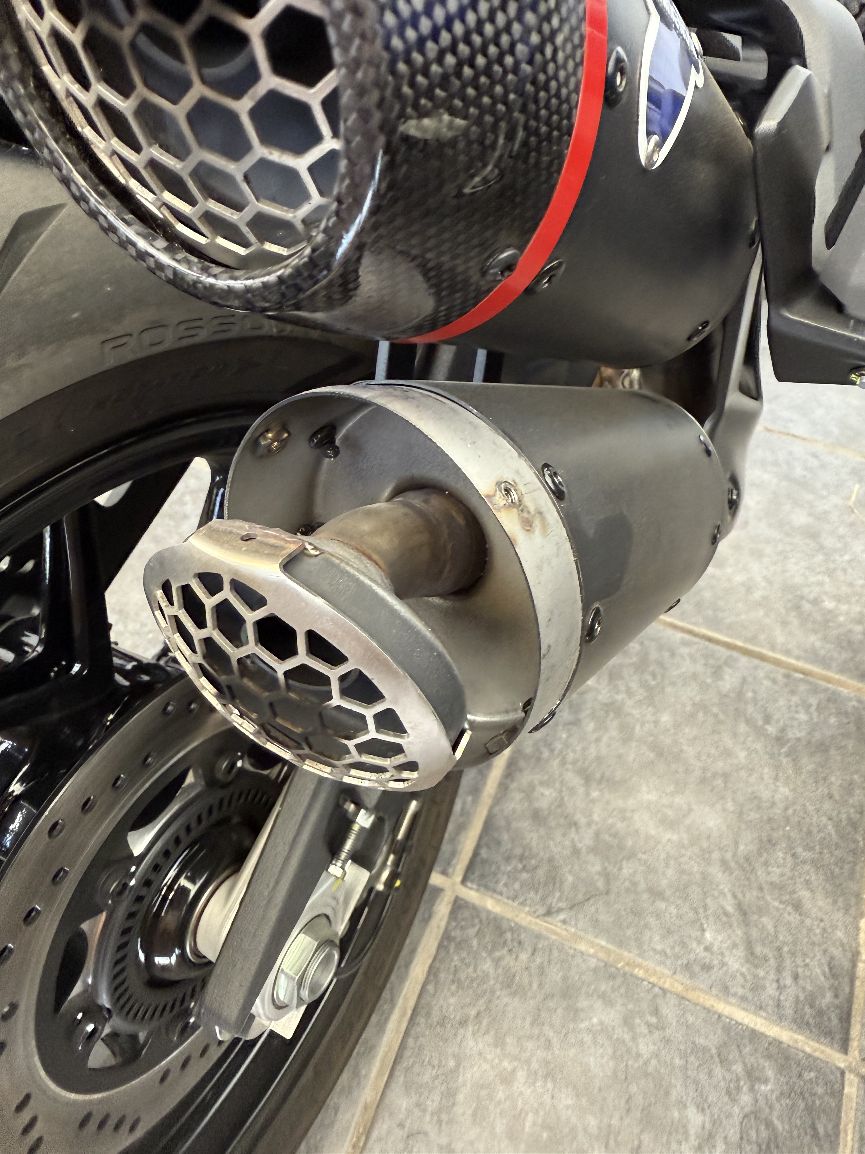

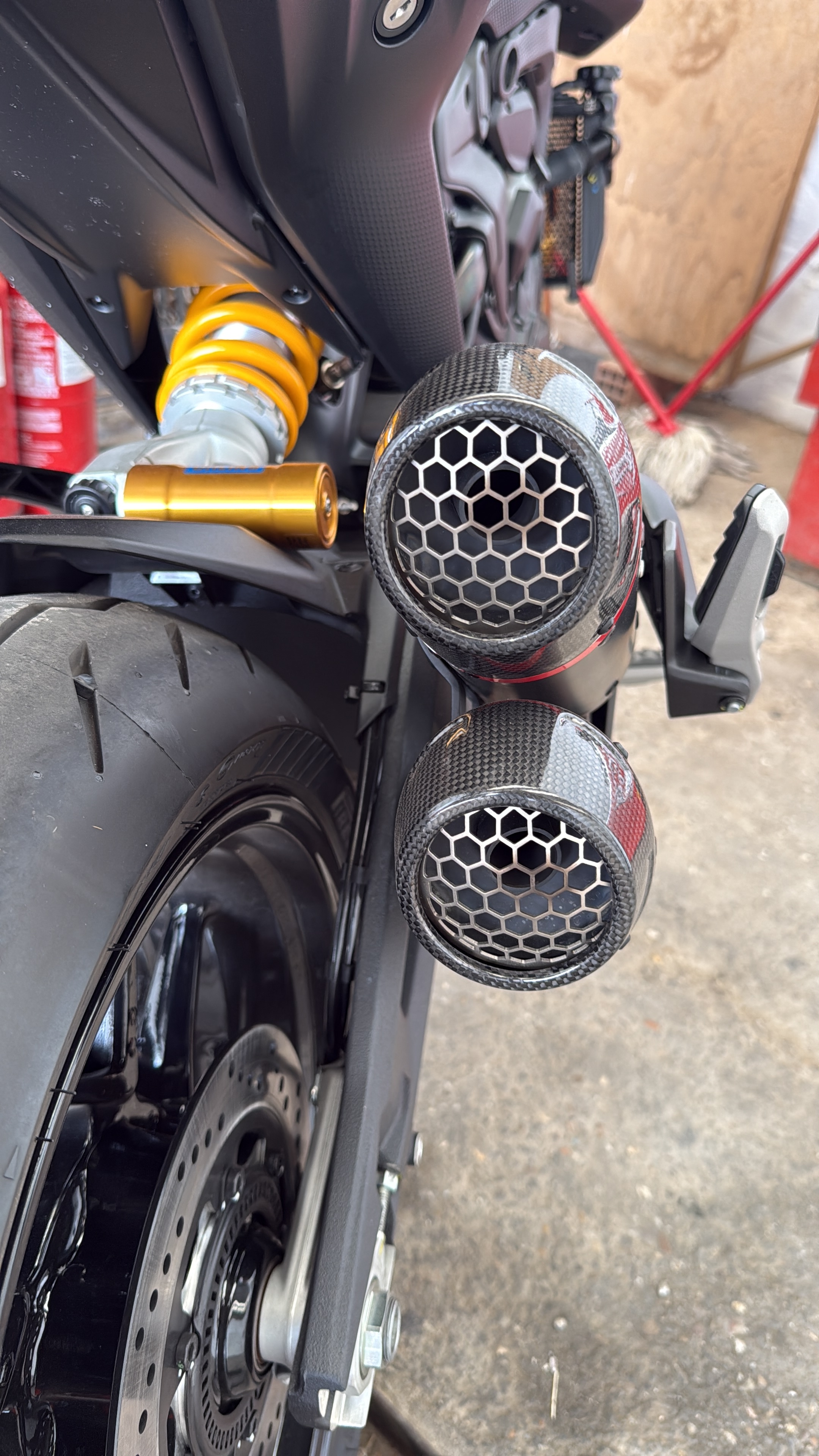

Hola buenas estoy intentando buscar la forma de quitar el db killer a los termignoni que viene de serie con la ducati monster sp , en el concesionario me indican que meta supresor de catalizador que ese silenciador no lleva db killer …hay alguna otra solución aparte de la del cata?
Nose si trae dB killer pero si podemos confirmar que el tramo final está soldado
Alguien quito el dB killer que me diga si merece la pena
Ese modelo no tiene un DB killer, por ser una parte de serie, tiene los controles de sonido y contaminación en el, para sacar eso hay de deshacer el silenciador, y después hacerlo nuevamente de la forma que deseas.

Los Termis Racing si les puedes quitar los DBK, los originales de serie como ya viste vienen soldados, asi que o montas los Racing o quitas el Catalizador, cierto que ganas mas y mejor sonido quitando solo el catalizador, un saludo!
si quitas el catalizador da problemas la sonda no?
Yo pensaba que sí pero me comentaron que las sondas están antes del catalizador por lo cual no hace falta hacerle nada
