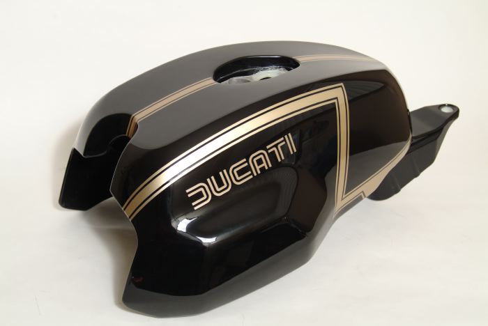

http://jcpakbikes.com/setank/image/dscf3028.jpg
lo que ves salir hacia atrás y hacia abajo es el alojamiento de la bomba de gasolina en un deposito de SC1000. Si lo apoyas sobre tu chassis lo más probable es que esa protuberancia de justo donde el anclaje superior del amortiguador de tu cantilever.
claro que puedes usar la parte exterior del depósito y adaptarle una parte inferior de un depósito de SS. Aunque éstos son de chapa y el de la gama SC es de material plástico. Pero lo que todos entendemos aquí es que tú buscas algo “Plug & Play”. Y esto no encuadra en esa categoría.

 Muchas gracias 2 Perolos y Kun ahora entiendo de que iba el asunto...
  El deposito me parece precioso y en esos colores aun mas...
 Despues de darle 2 vueltas al asunto le veo basicamente 2 inconvenientes:
 1 Es un deposito diseñado para ir en un plano horizontal y el chasis de la ss i.e. no es horizontal precisamente, posible solucion adaptarle unos suplementos atornillados de quita y pon, pero entonces seguiria el mismo problema en la zona del asiento y de hacer lo mismo no creo quedara bien y la altura de ambas partes seria demasiado y esteticamente posiblemente un pegote.
 2 Hacer la base en fibra del deposito original y vestirle encima las formas en fibra del de la SC, en principio solo seria un problema economico, el asunto estetico se tendria que dibujar con anterioridad.
