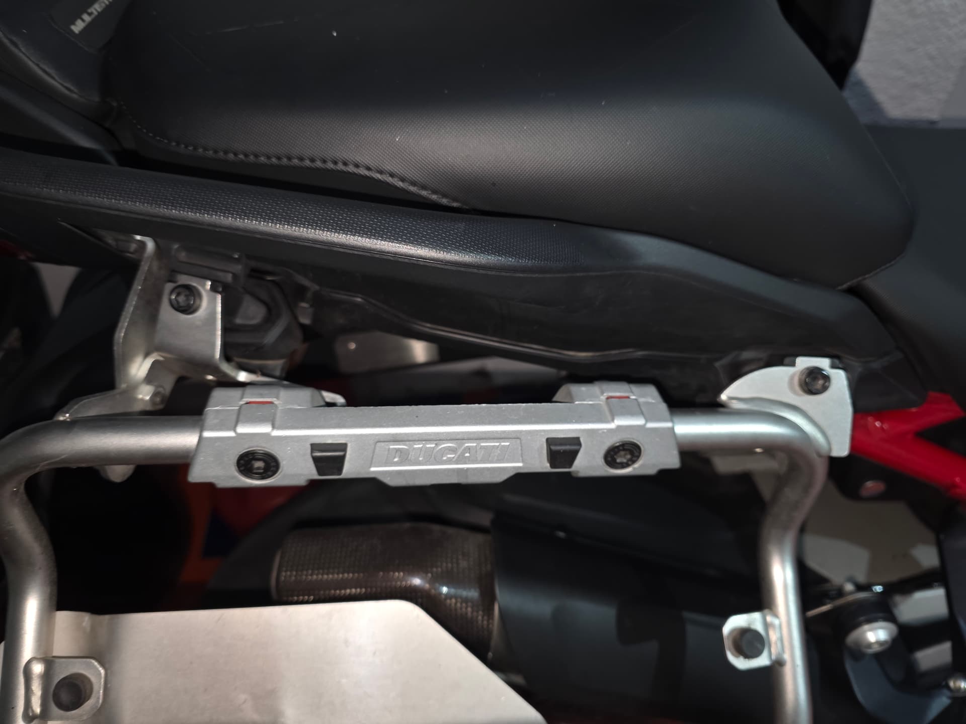

Buenas!! he montado y desmontado la maleta original de aluminio de la moto del lado izquierdo, pero la que va encima del escape soy incapaz de sacarla. Alguien tiene un video o me puede ayudar?
Gracias

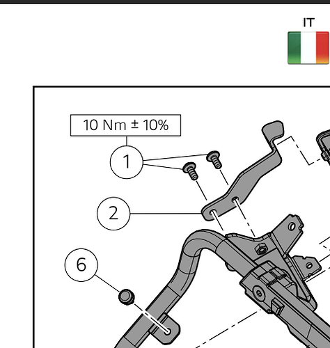

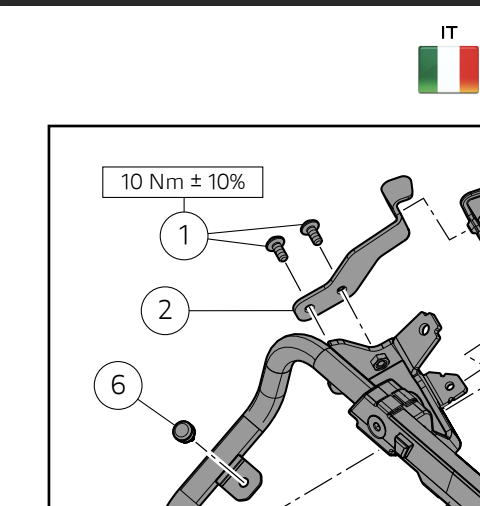

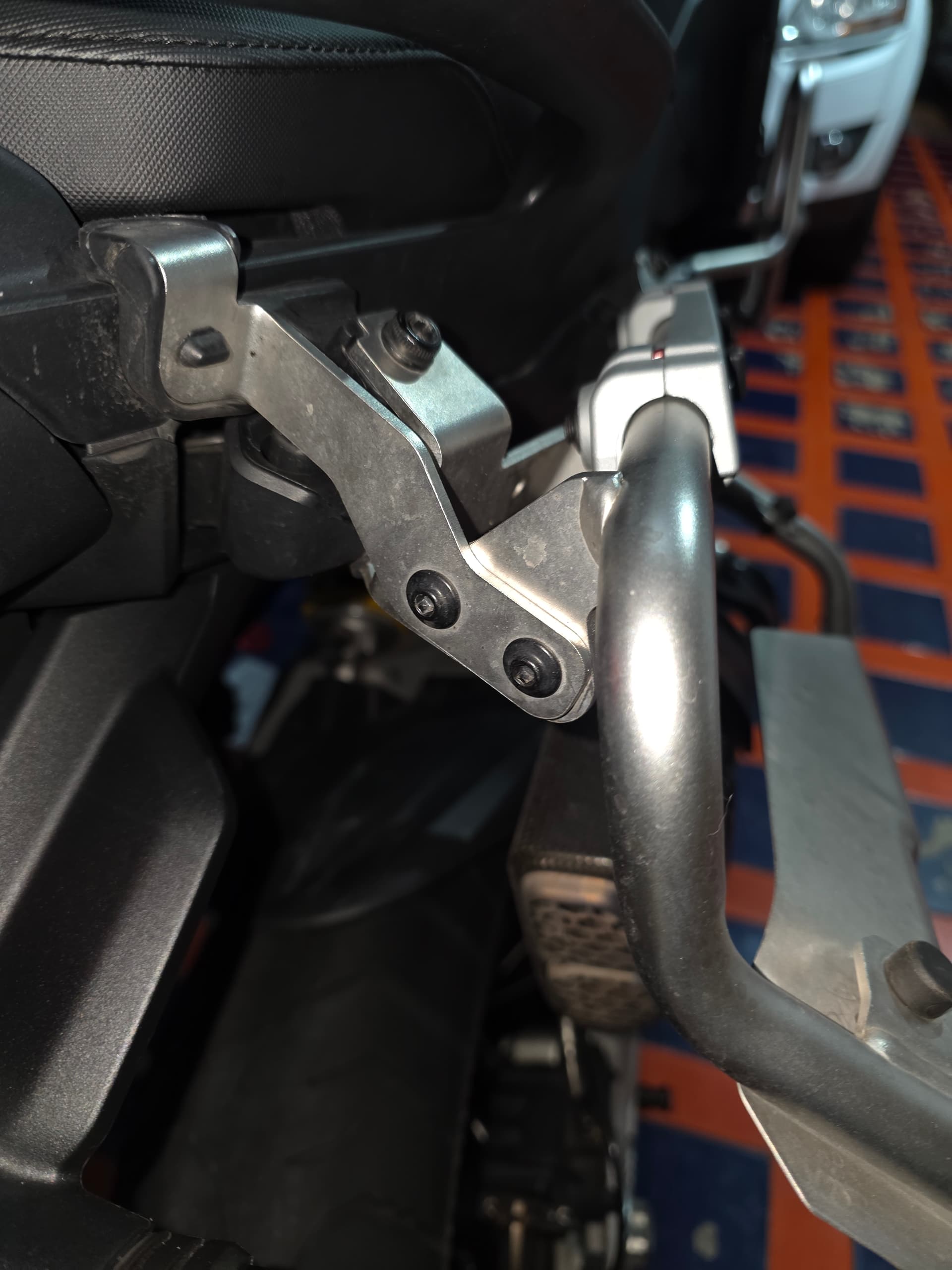

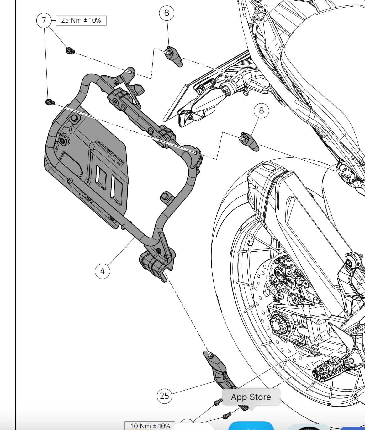

@JUANLU1 , heyyyy, pues te comparto la foto y si quieres el manaul, solo quitando por completo los tornillos nº8 y dandole un golpito hacia arriba al soporte en la zona 4 ya sale, si tienes puesto el angulo d3 fijación para que las maletas no basculen ( 1 y 2 ) también tienes que quitarlos, aunque parezca que no hacen nada ejercen suficiente presión para que no se mueva el soporte.
hay que quitar todo eso?

Para quitar los herrajes tienes que haber quitado antes la maleta
jajajajjaj, a ver si el otro lado tenia los tornillos sin apretar, pero que son 4 tornillos, tardas 1 minuto
