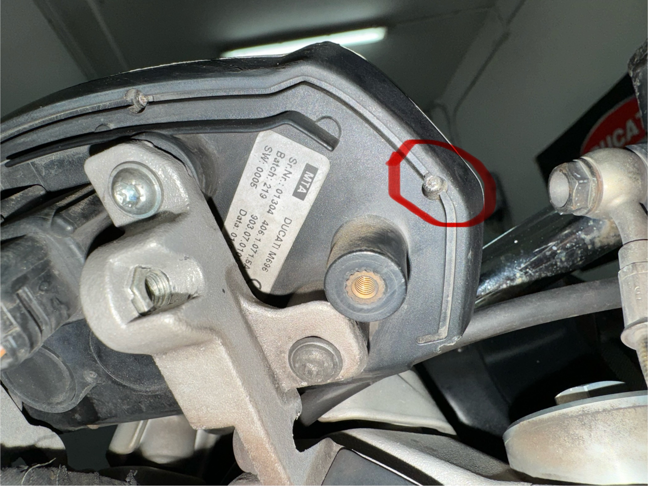

Buenas, a ver si alguien puede darme un poco de luz… estoy intentando cambiar la tapa frontal del marcador de una Monster 696 ya que la que me dieron con la moto la verdad que estaba bastante mal… la cuestión es que los tornillos diminutos que lleva detrás no tengo nada claro que tipo de punta y tamaño llevan y no quisiera redondearlos por no usar la herramienta adecuada.
Alguien ha desmontado esta tapa alguna vez?

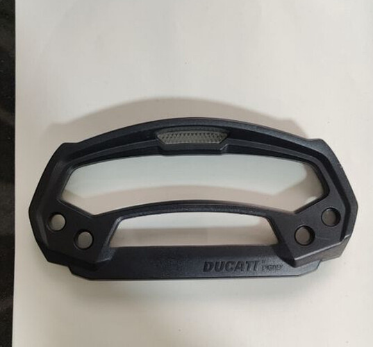

Y esta es la nueva

Necesitas unas llaves torx, la medida exactamente por la foto complicado pero compra cualquier juego de llaves torx y entre ellas estará
Gracias pues me tocará de comprar pero teniendo en cuenta que son sumamente pequeño el tamaño, tengo alguna de este tipo y tan tan pequeña va a ser que no
Por si alguien termina por aquí con el mismo problema, son 6 tornillos de Torx tamaño 6
Para quitar los dos de abajo lo más fácil y cómodo es quitar los 4 tornillos que unen el cuadro al soporte del faro, la conexión no es necesario soltarla, se puede trabajar bien sin hacerlo.
