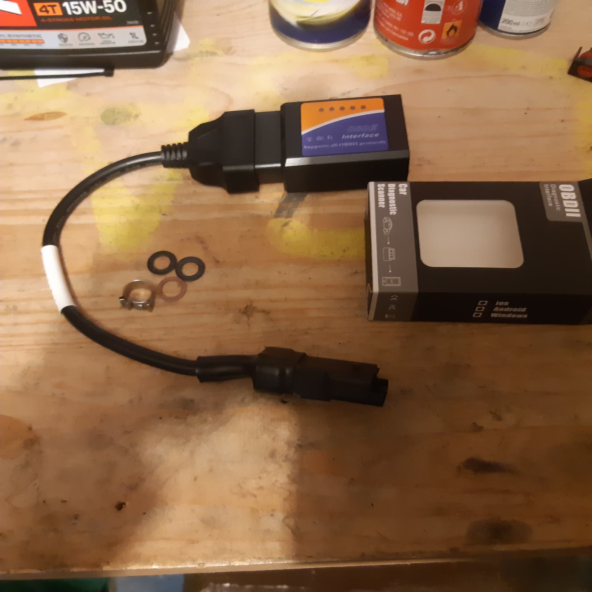

Hoy he probado en mi Monster1200 la aplicación de android para teléfono, con una herramienta WIFI OBD2, la ELM327. La aplicación es gratuita, y la herramienta o “aparatejo” WIFI, unos 10eur en el Aliexpress.
Para conectar a la toma de diagnóstico de la Monster he usado un cable conversor de OBD2 a Fiat 4 pins.
Una vez abres la aplicación y enlazas con la moto, configuras el tipo de vehículo (donde aparecen multitud de Ducatis como opción), y puedes ver los valores de diferentes parametros como presión de MAP, temperatura de admisión y motor, valores de lambda y voltajes, etc.
También puedes visualizar estos parámetros en forma de relojes analógicos.
Se añade la opción de lectura de códigos de error y su borrado. Esta opción no he llegado a probarla ya que había hecho el borrado con otra aplicación similar, llamada Torque, y ya no quedaba ninguno.
Si tenemos alguna avería y sabiendo interpretar los datos, al menos sabemos por dónde tirar. Yo he podido verificar que los petardeos de mi peque se deben al MAP roto, cosa que tenia medio diagnósticado a base de polímetro y la información de muchos foros.

El Torque es más especifico para coche, tiene menos información, y es todo gratuito.
El el Facile, todo el tema de parámetros e información de coches está capado y tienes que comprar la aplicación. Pero por lo visto no está capado para motocicletas, y puedes acceder al listado completo de parametros de motor y información de ECU, posición acelerador, posición mariposas (creo), consumos…
Tambien se pueden hacer graficas de algunos parámetros, como en el Torque, pero todavía no me he aclarado como configurarlas.
Solo muestra valores y borra fallos. De intervalos de mantenimiento nada de nada.
No he tenido tiempo de trastear demasiado, si interesa ya iré informando…

Yo compré un ELM327 WIFI en Aliexpress, 10eur con portes.
He mirado hoy el listado y no aparece.
y cual es??.. siempre me ha gustado trastear en mis motos pero con esta no he encontrado ninguno que no sea a nivel profesional.
Con el trastejo wifi y el programa de android EODB_Facile, esta en el google Play Store
