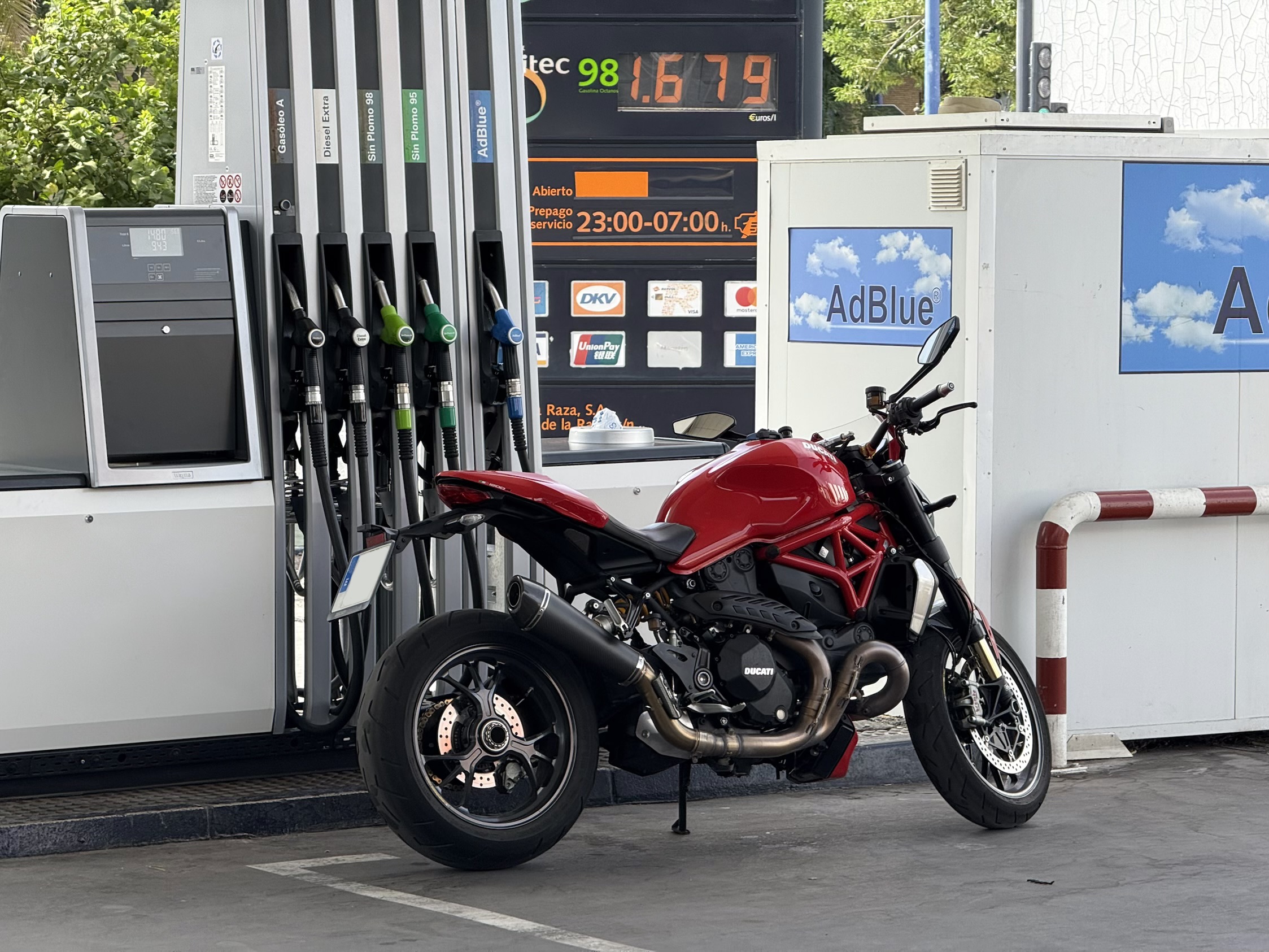

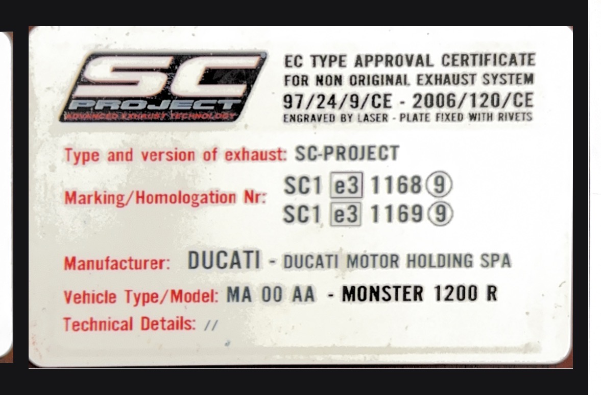

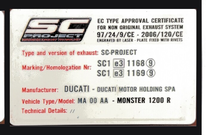

Buenas! Yo tuve una Monster 1200 R y la llevaba con el escape SC Project Conic en carbono que está homologado. Va por encima de la rueda y así la deja a la vista, quedaba bastante bonito aunque no igual que los Termi. Este modelo está descatalogado para la M1200R, yo lo encontré en Wallapop. Con cualquier escape no homologado es probable que te multen, el catalizador de esta moto va en la cola y al quitarla queda línea recta, y cualquiera no homologado hace un ruido bestial. De hecho en la M1200 y M1200S si quieres hacer línea completa hay que cambiar colectores y cola de escape (Termi te vende los 2), pero la M1200R ya lleva los colectores más gordos de la línea completa de serie y solo hay que cambiar la cola (Termi solo vende la cola).
Dejo fotos abajo de la moto con el escape y de la tarjeta de homologación.
