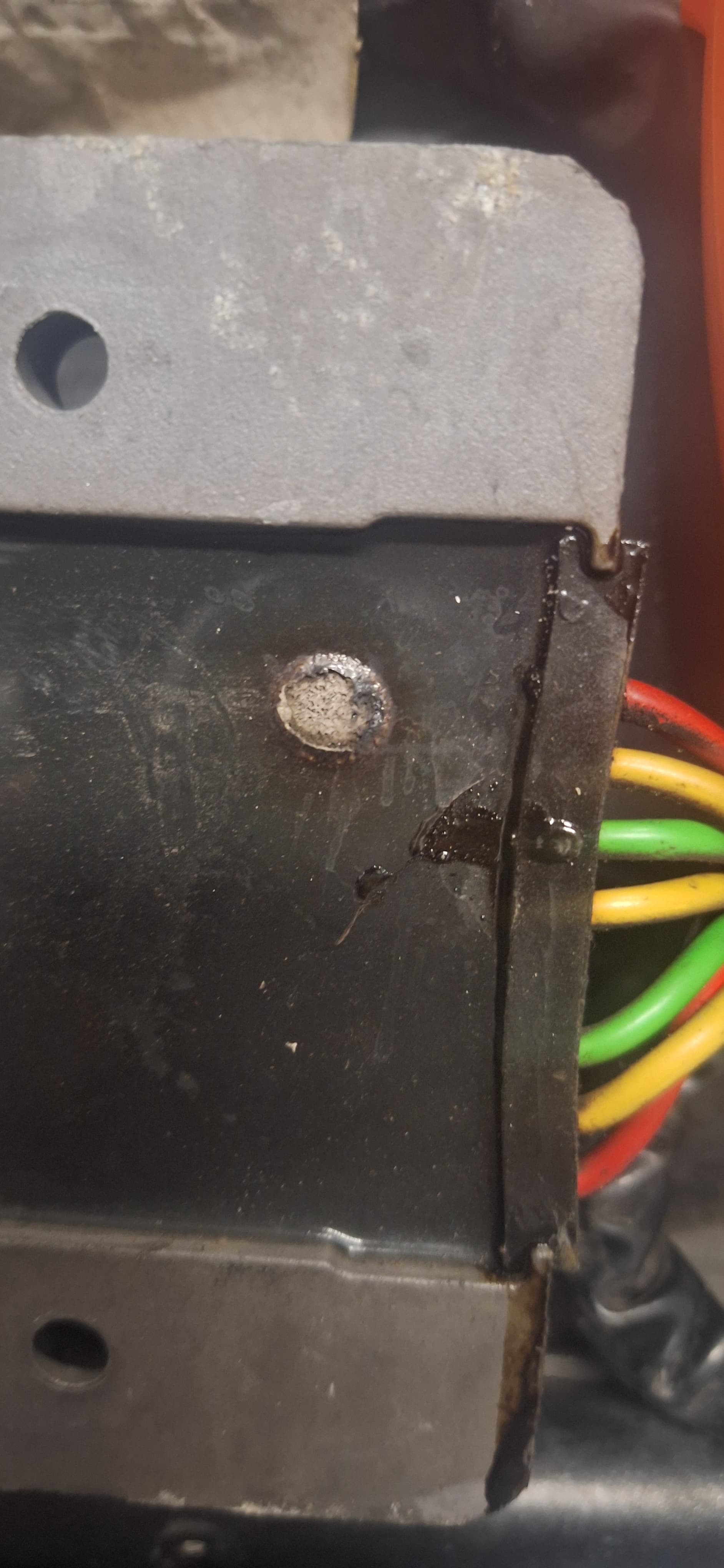

El regulador esta mas chamuscado que la ultima vez que lo saqué:
He pedido uno a Ultimate Rectifiers (mosfet)
Ya os contaré a cer si hay suerte y se acabaron los problemas
A ver si hay suerte y no hay agujas del cuadro locas, ni parones en marcha no cosas raras, os contaré…

Actualizo, puse el regulador nuevo hace 4 días, he estado probando y parece que todo bien, nada de luces raras ni agujas locas
Muchas gracias por todo @GozandoEstribera
