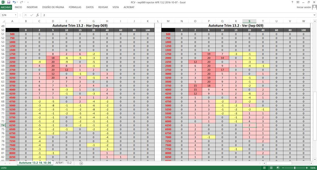

Luego cruce la ciudad y esto fue lo que arrojo el Autotune del PCV. en la tabla de correccion TRIM de ambos cilindros.
http://i171.photobucket.com/albums/u315/bahamut27/Proyecto%20-%20Monstruo%20Negro/cambio%20a%20injector%20iwp069%20amarillo_zpsaycipq8x.jpg
La izquierda es el piston horizontal, la derecha el vertical. los valores.
Los valos + o - 5% no es significante. es normal que cambie un poquito por el viento, temperatura, etc.
Lo tengo para que pueda subir o bajar un max de 20%. osea que en los lugares que dice 20. va a subir mas tal vez.
Se puede ver claramente como la moto recupero la baja. agragando mas gasolina en ambos cilindros. antes tenia unos vacios enorme que nunca eran estable, producto del injecto. tenia montado un volante de inercia mas lijero y lo habia quitado pensando que este era el responsable de esa baja tan irregular. (VOLVERE A PONERLO, ME GUSTABA LO RAPIDO QUE ACELERABA!).
