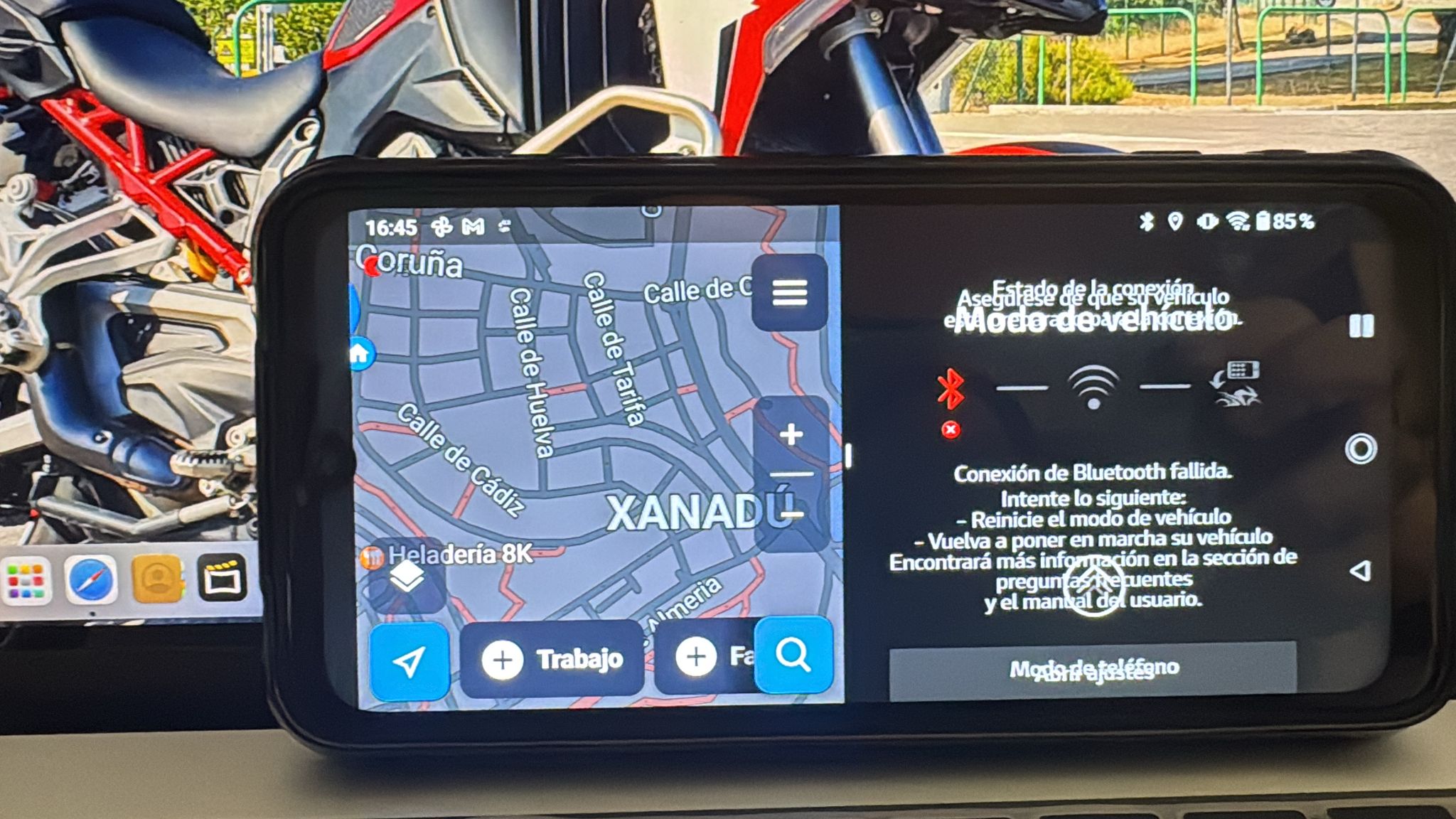

Pues bien, flipa, todo lo que teneia anterior, perfecto, como estaba antes del fallo, pero es que ademas, la pantalla que te comente que cuando me daba alguna instruccion, se cortaba como si fuera alguna llamada entrante, luego ponia final de llamada, y se quedaba mudo, pues funciona de puta madre todo jajajaja, la primera vez en cuato años que me va de lujo musica etc etc, lo unico que cuando llevo el sigic y la musica en la pantalla del conect, le doy a bajar volumen y no me hace ni puto caso, me tengo que salir en el conect del navegador, entrar en la musica y ya esta, o bajarlo en los botones del intercomunicador directamente, menos mal que la pantalla de la moto solo la usare si llueve y tampoco es tanto estropicio lo del volumen.
Otra cosa que me ha salido de lujo y que se lo habia visto a gente que usa el Myroute como yo para crear rutas y luego llevarlas con su propio navegador que se llama NEXT y esta muy logrado la verdad, es que los de las gs llevan una tablet y usan dos navegadores al mismo tiempo, para ver posibles errores, pues ayer le di a dividir pantalla, y llevaba en el movil en un poco menos de la mitad de la pantalla el conect (sabeis que sale como un dibujito casi negro) y en las otras 3/4 de la pantalla el NEXT de myroute, pues me funcionaban los dos, el sygic en la pantalla de la moto, y el next en el movil y escuchaba las indicaciones de los dos, mas la musica que llevaba en el movil jajajajaja.. El conect te obliga a llevar en el movil en primer plano el dibujito ese de la moto, pues bien hago lo de dividir pantalla, y dejo como un 25% al conect y el 75% al navegador del myroute y “FUNCIOA TODO”,

Vaya, curioso lo de dividir pantalla.
