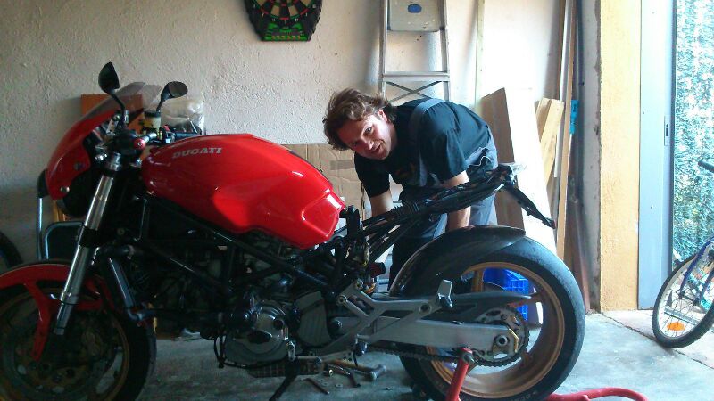

La reconstrucción de la monstruosa
Algunos conoceréis la historia de mi moto, explicada más al detalle en este post: http://debates.motos.coches.net/showthread.php?311720-Presentaci�n-nueva-montura-S4-trompetas-y-panderetas!.

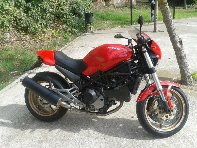

Cambié mi antigua Bimota YB9 SR por la Monster, y poco a poco la he ido restaurando hasta tenerla a mi gusto, ya que venía “hecha unos zorros” siendo generoso. Así, antes de hacer el análisis, la moto ha sufrido muchos cambios estéticos y funcionales. A nivel estético, le reparé una rotura del guardabarros y un desconchón en el colín, repasándose la pintura. Compré una cúpula de Ducati Performance de carbono que se pintó del mismo modo que el colín y el guardabarros, dejando una franja de carbono en el centro. Todas las tapas de carbono, se pulieron para que recuperaran el brillo. Se pusieron manetas nuevas (venían recortadas), retrovisores (solo traía uno), y los Mivv sin DbKiller que traía que hacían sonar las alarmas de los coches en plena calle, se cambiaron por los de serie, previamente pintados con pintura anticalórica de negro. Los colectores, llenos de óxido se han pulido, y la tapa del embrague abierta, se ha cambiado por una cerrada de carbono, para disminuir el característico ruido de panderetas que a mi no me va demasiado. Además, la tapa superior de la caja del airbox, me tocó rehacerla con fibra, ya que estaba completamente abierta (recortada a lo bruto) para dejar el filtro BMC abierto a tope. Siendo innecesario con el cambio de tubos tanta admisión, opté por no dejar pasar tanto aire (ya que además dificultaba el encendido).
También hay que decir, que el anterior dueño había cambiado la tija original por una mecanizada de triple engarce de color negro, sustituyendo por ello los semimanillares por un manillar rizoma. No se si se caería al poco de tenerla y las piezas originales valían una pasta, o lo hizo por pijerío, pero la bromita de cambiar las tijas, manillar y contrapesos ronda –si no supera- los 1000 € con las piezas escogidas.Puede ser lo segundo, viendo que cada intermitente rizoma de los que lleva vale como 50 €. No me gasto yo 200 € en intermitentes ni a punta de pistola…
http://i51.photobucket.com/albums/f389/Montero78/2013/Monster/20131231_130841_zps5f2366de.jpg

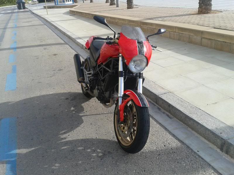

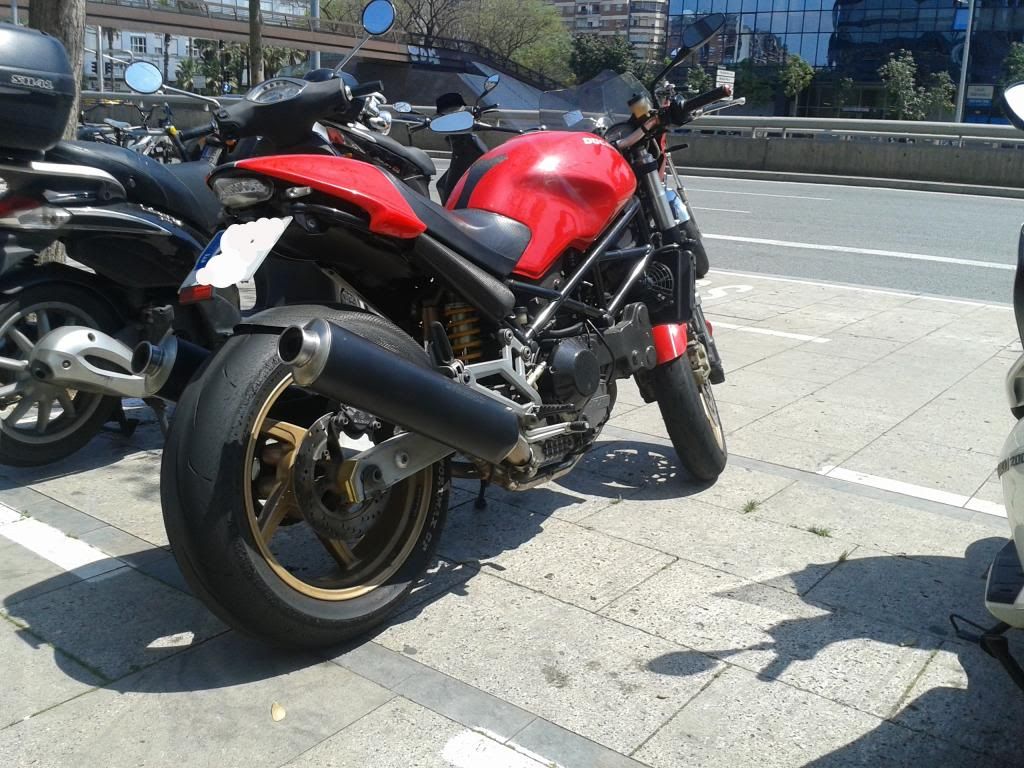

Los Pirelli Diablo Strada, que traía cuando me la dieron, no le hacían ningún bien a la moto, así que opté por una de mis combinaciones favoritas. Delante el súper puntiagudo Michelin Power Cup V, y detrás un D211GP en 190/55, para levantar un poquito la moto.
http://i51.photobucket.com/albums/f389/Montero78/Mobile%20Uploads/04b92ac5-c2a7-48e5-b30d-4fc6bdb80a28_zps2d86fda0.jpg
Las suspensiones daban pena, así que se cambió el aceite de las horquillas por un Kayaba SAE 7.5 (comprobando con agrado que el muelle era ohlins), subimos medio cm las barras por encima de la tija, y el amortiguador trasero, se cambió –previa eliminación del depósito de retorno de gases, ya que la disposición de la botella de gas es diferente- por un amortiguador Showa nuevo de 749/999, al que también hubo que cambiar el muelle, por un ohlins de más dureza. La mejora en el comportamiento de la moto tras estos cambios, y pelearme con los reglajes largo y tendido, fue espectacular.
A nivel de motor, y viendo la dejadez general de la moto, evidentemente no se podía arriesgar un pelo, así que además del aceite y filtro, se cambiaron bujías, correas, la mitad de las juntas del motor (ya que se abrió para comprobar el estado), y se hizo el reglaje de válvulas y ajuste de inyección.
Los discos de freno venían algo tocados y la moto temblaba en frenada fuerte, así que los llevé a rectificar, previa limpieza de las pinzas de freno, y cambio del líquido.
Por último, el desarrollo original, 15/37, se ha cambiado por un 15/40, disminuyendo la punta hasta los 215 km/h aproximadamente, en lugar de los 235 km/h aproximados que debía alcanzar.
http://i51.photobucket.com/albums/f389/Montero78/2013/Monster/20140421_170842_zps2bba30ab.jpg

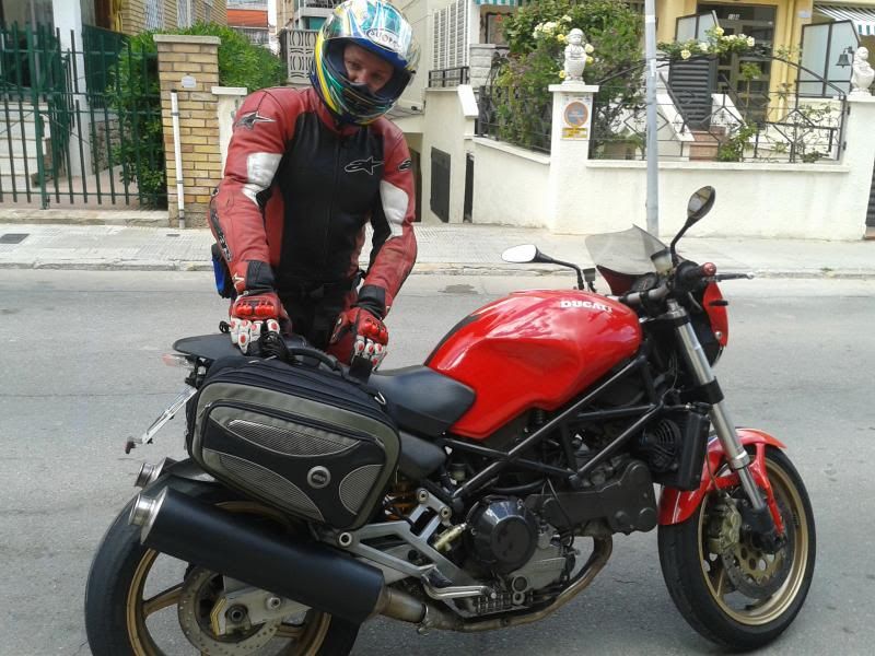

La moto no es que sea muy bajita (803 mm el asiento) si bien al ser estrecho se llega bastante bien al suelo con mi 1.69 m. Personalmente preferiría subirla un poco más, y pese a ser regulable en altura mediante una bieleta situada en el amortiguador trasero, no he podido hacerlo por miedo a partir el tornillo, imagino que casi soldado por el paso de los años y su cercanía al colector. La postura es en cualquier caso puramente naked, muy natural. Con el manillar invita ligeramente al ataque pero es no forzada, y las piernas van cómodas sin llevar los pies demasiado altos ni retrasados, pero a una altura aceptable. Mucho más cómoda que una 696 por poner un ejemplo. La cúpula de Ducati Performance, más alta que la original, mejora mucho la comodidad en tiradas largas por carretera rápida.
Recientemente hice un viaje de cerca de 500 km en un día sin pisar autopistas, y cuando estaba llegando a mi destino, aún decidí coger un desvío para hacer una carretera de curvas que me encanta y alargar más la ruta, cogiendo nuevamente la moto por puro placer al día siguiente, haciendo dos días después el viaje de vuelta sin dolores de ningún tipo, y con una sonrisa en la boca casi todo el camino. Y es que esta moto es de esas que te saca una sonrisa. Una sonrisa malvada cuando ves un cambio de rasante y das un golpecito de gas para que la rueda delantera se despegue del suelo, o una sonrisa tonta cada vez que vas a hacer un adelantamiento y notas la inmediata respuesta del motor al acelerador, o ves tres curvas enlazadas de media o baja velocidad.
http://i51.photobucket.com/albums/f389/Montero78/Mobile%20Uploads/20140502_152917_zpsc6819db2.jpg
El paquete, no tiene mucho espacio, pero puede subirse y circular un rato de forma cómoda, aunque no para viajar. Por otro lado, bajo el asiento tienes un pequeño compartimento donde dejar un pequeño antirrobo, los papeles de la moto y poco más. Para viajar puedes optar por unas alforjas, que impedirán el uso de los reposapiés traseros, por lo que para viajar a dúo, necesitas una bolsa sobredepósito y que el paquete tenga buena espalda para llevar una mochila. Que a dúo, no se puede, vaya. Pero para viajar uno solo, me atrevería a decir que es una muy buena opción.

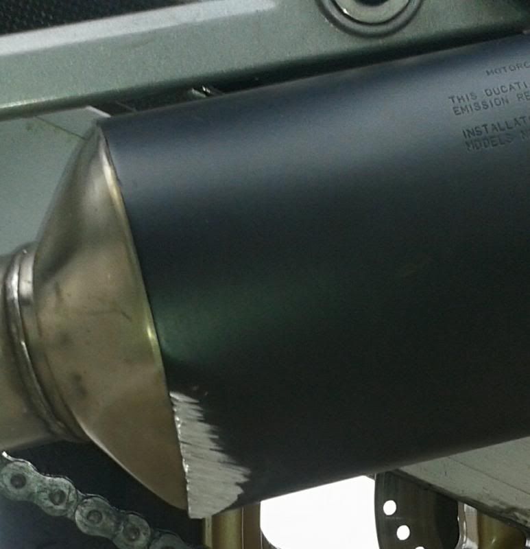

La corona de 40, además de mejorar la aceleración, ha tenido otra maravillosa consecuencia. Dado su mayor diámetro, el eje de la rueda trasera he tenido que avanzarlo para que llegue la cadena, quedando una moto casi dos cm más corta, y por tanto, más ágil, lo que es mucho decir en una moto ya ágil de por si. Por contra, la lógica indica que la moto puede ser más nerviosa en curvas de alta de velocidad, pero hasta que no la pruebe en circuito de curvas rápidas no podré contrastar este dato, ya que no suelo ir a 160 rodilla al suelo por la calle… llamarme raro :11: Otra consecuencia negativa, es que la segunda es demasiado corta.

Como bien dices la llanta es de 5.5. El tema de los neumáticos es una cuestión que va muy por gustos, y hay quien me ve con mis inventos mezclando marcas y carcasas blandas con duras y me dicen que como me atrevo. Digamos que en general la gente es muy maniática con este aspecto y la opinión sobre gomas siempre es muy personal. A mi, me gustan las ruedas “picudas” tanto delante como detrás, porque me gusta que la moto sea muy ágil aunque de menos sensación de estabilidad. Al meter un 190/55 en esta moto, haces dos cosas. La primera no es positiva, ya que alargas el desarrollo (si lo has acortado previamente perfecto entonces) y el segundo es que haces la moto más alta de detrás y la rueda es más picuda, cuestiones ambas que dan un plus de agilidad a la moto. Que no le hace falta, que ya es ágil de por si, pero yo lo prefiero sin duda, del mismo modo que prefiero el 180/55 que el 190/50, que aunque pierdes algo de altura ganas agilidad (siempre hablando del mismo modelo de goma claro).
