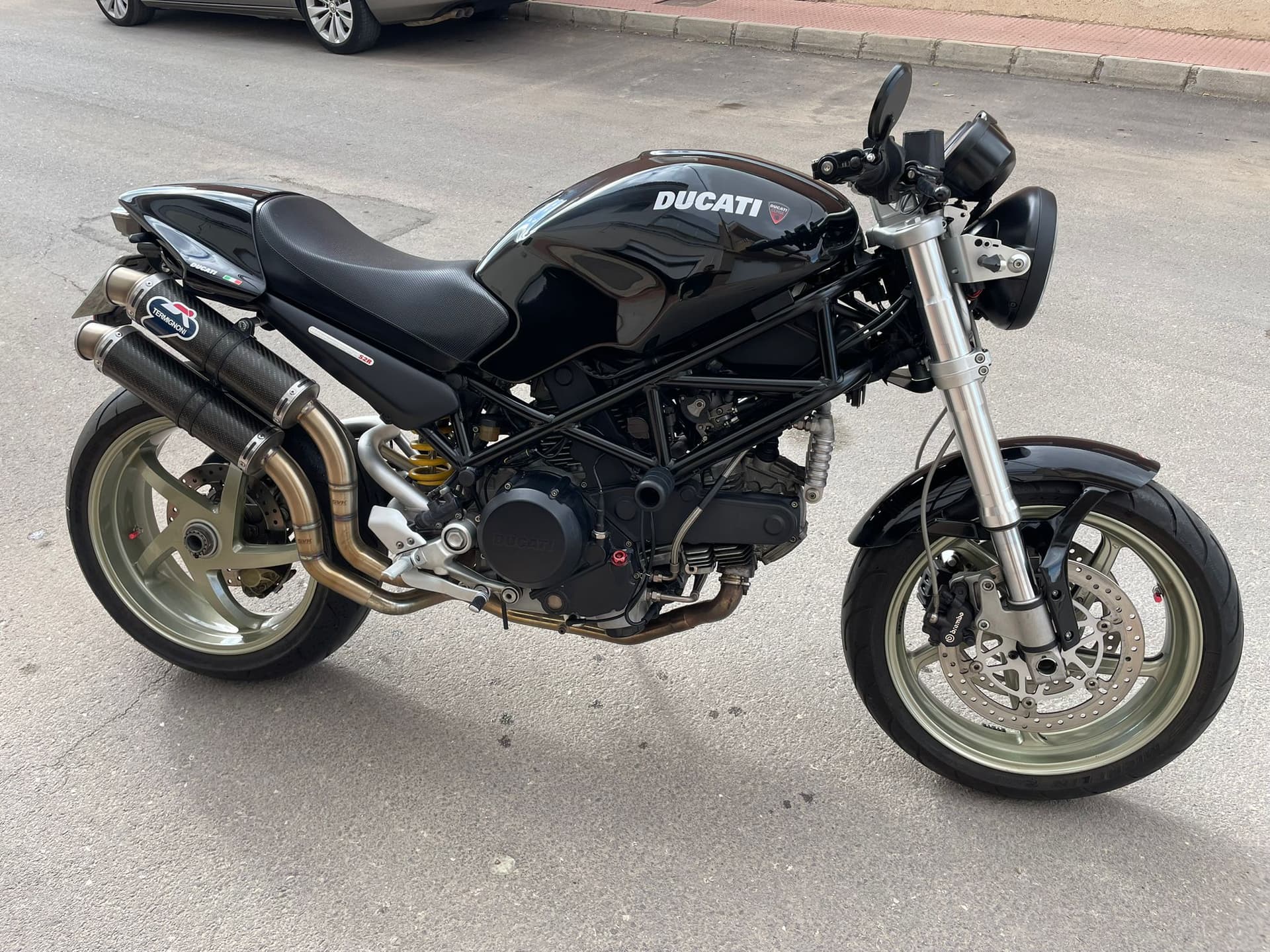

Hola Guille,
Pues a parte de ducatista, soy ciclista de carretera…o sea que mi espalda ha visto cosas peores.
Mando foto de cómo la tengo ahora, y mandaré con los semis.
Sobre los escapes Termignoni los voy a vender por si te interesan (la línea entera), manda privado.
Saludos!
